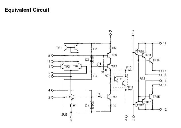

    Доброго времени!
    У меня есть пара настоящих (не поддельных, не новодельных) заведомо исправных, изъятых из старого серийного аппарата STK4048XI.
    Вопрос первый - реально ли получить на выходе нечто лучше чем, скажем, LM3886? Т.е. хороший, приятный, музыкальный хайфай. Понимаю, что реализация, питание и пр. много значит. Просто хочется понять потенциал сборки.
    Вопрос второй - сборка может 150Вт, мне столько не нужно, хватило бы и 50. Могу ли я снизить напряжение питания выхлопа (вольт 35-40), а УН питать 60-65 вольт? Сборка это позволяет.
    Вопрос третий - у сборки парные выходные транзисторы и я подумал, что мне есть смысл одну из пар проигнорировать, а второй вдуть тока покоя поболее (удвоить) - есть ли смысл (класс G не предлагать)? Вообще что лучше, наращивать число выходников или задрать ток покоя? Мне кажется, второе... В смысле - для повышения качества.
    И есть ли смысл проигнорировать выхлоп вовсе?

    Итак играет HiFi*нее некуда. Зачем мудрить с током покоя, питанием и прочим?

    22.10.2006
    229
    Аудиофилия это болезнь не подцепите ее
    Не надо путать со злокачественной аудифилией, аудиофилию доброкачественную, которая есть просто руководство к действию.
    И мне кажется, что если человек хочет более качественного звука, чем есть у него, то это уже очень хорошо. Пусть человек поиграет с током покоя, питанием и прочим, чтобы понять для себя, что важно, а что нет.
    От себя могу добавить, что питание надо стремиться всегда делать максимальным по величине, вне зависимости от желаемой мощности. Качество возрастет за счет уменьшения клиппинга, что на слух гораздо более заметно, чем игры с током покоя. Некоторое увеличение которого обычно тоже добавляет субъективного качества, но требует внимательного отношения с точки зрения параметров ИП и рассеиваемой мощности.

    3,513
    Корпус маленький, БП 2х300Вт не протянет, да и не нужно столько. Напруга номинальная возможна, но банки электролитов всего на 40 вольт. Короче, есть ряд причин.

    зарезом питание наловите только искажений.
    Ну я же только выходные транзисторы режу, УН можно и от 70 вольт запитать, должно быть только лучше по идее...
    Можете мне сказать - есть потенциал у сборки или нет? Этож винтаж! Можете ёё сравнить с STK0080? Качественный звук у меня есть.

    22.10.2006
    229
    STK0080 и STK4048XI не совсем корректно сравнивать, т.к. первая это D.P.P., т.е. транзисторная сборка, предназначенная для построения выходного каскада усилителя, а вторая это настоящий усилитель группы MkXI, т.е. самого высшего качества (с подбором компонентов), какое только было возможно у Sanyo и делались MkXI по заказу серьезных брендов для качественной аппаратуры. Значения THD для D.P.P. указывались только потому, что сборка содержала цепи смещения и формально THD можно было рассчитать. Сейчас подобные параметры называют рейтингом. В известном обзорном материале Sanyo по D.P.P. упоминается и лидер по рейтингу THD, это семейство STK82х0II. Кстати, эти гибридки тоже делались по заказу Technics. Если в качестве источника используется винил, то STK4048XI самое то, но в сегодняшнем мире цифровых технологий это уже далеко не бесспорно. Меня вообще поражает инерция людей по прежнему цепляющихся за технологии 40 летней давности. Наверное это потому, что по современным "цифровым" УНЧ практически нет данных и нет возможности сравнить их хотя бы с теми же STK. Ну и сильно портят картину дешевые D-усилители, которыми наводнен рынок. Между прочим Sanyo перед "смертью" успела выпустить STK для качественного "цифрового" УНЧ. Это семейство STK282-ххх. Семейство широко применялось в современных бумбоксах популярных до сих пор в странах Африки и Латинской Америки. Я когда первый раз услышал, как такие бумбоксы работают, был просто поражен красивым звуком и плотным насыщенным басом. Тут используются многие современные наработки по звуку, в частности частичное восстановление скалярного звукового поля. Частичное то оно частичное, но гораздо более полное, чем в большинстве систем предыдущих поколений звуковой аппаратуры, где об этом вообще не думали и восстановление было так сказать стихийным, а тут явно подумали и результат на лицо.

    На STK350-230 можно что нибудь путное собрать ?

    22.10.2006
    229
    STK350-230 это усилитель напряжения. Если добавить к нему выходной каскад на транзисторах или готовый D.P.P., например, STK8270II, то чисто теоретически может получиться неплохой одноканальный усилитель на 70 Вт. Только смысл какой?
    Я не устаю повторять, что качество усилителя это необходимое, но недостаточное условие для качественного воспроизведения звука. Это как труба: надо вам перекачивать 50 литров в минуту, то по полдюймовой это не получится, нужна труба дюйм с четвертью, но если использовать трубу большего диаметра, например, два дюйма с половиной дюйма, то ваш насос все равно больше воды не даст, останутся все те же 50 л/мин. Поэтому сначала надо сориентироваться, где в вашем звуковом тракте узкое место. Вполне возможно, что это совсем не усилитель (так чаще всего и бывает). Тогда построение более качественного усилителя абсолютно ничего не даст.
