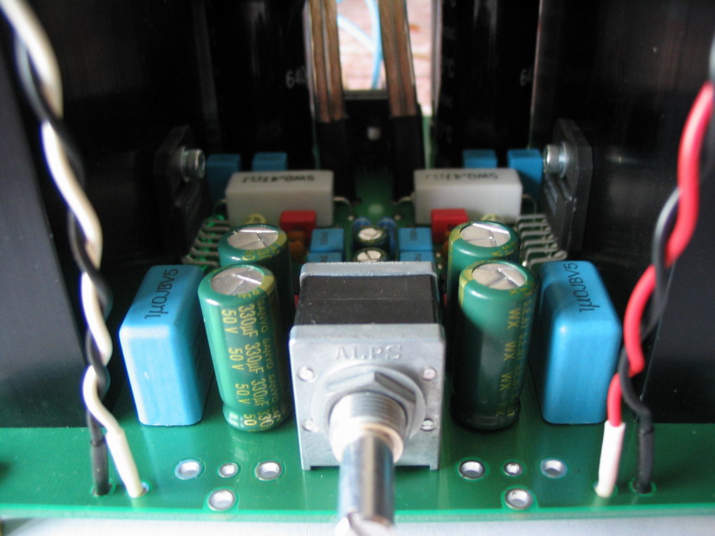

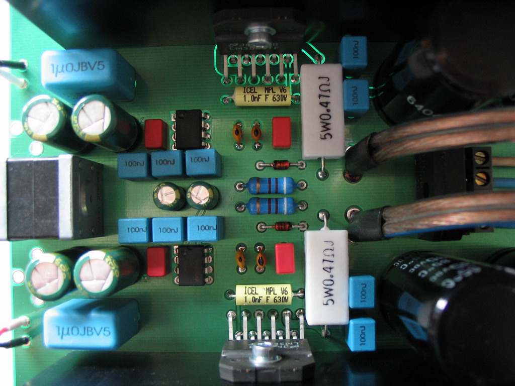

    Для пятнадцати вольтового 1N4744A я обычно считаю резисторы на ток 16мА, тут видимо придется рассчитать на 30мА чтобы всем хватало
    Вот фотографии этого чуда:
    Сегодня запустился без глюков, играет на мой взгляд уже поинтереснее.
    P.S. Плату у Боба Синклера заказал, сэмплами LM*ок поделился Олег Юрич, Best regards, мужики!!!
