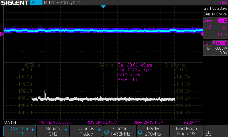

    Новичок Аватар для Vertigo
    30.03.2005
    По умолчанию Re: Радиошум от LM317\337. Сталкивался кто-нибудь?
    Припаял LM317 от Ti, на вход и adj твердотельными Kemet прям на ноги и на выход тоже прям на ноги твердотельный Oscon 270uF.
    Радио на длинных волнах у меня нет. Какой там диапазон? 530 кГц -1710 кГц?
    Есть просто китайский осциллограф.
    Щуп замкнут.
    317 без нагрузки

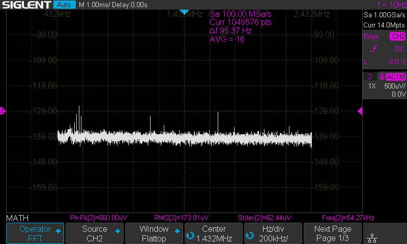

Название:	no load spl.jpg
Название:	no load ex.jpg
    317 с нагрузкой 250mA
    в районе 500 это помеха. Она наводится уже на стенд и без 317.
