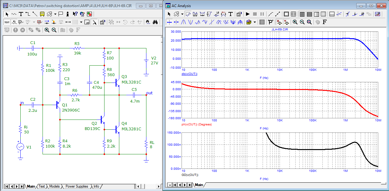

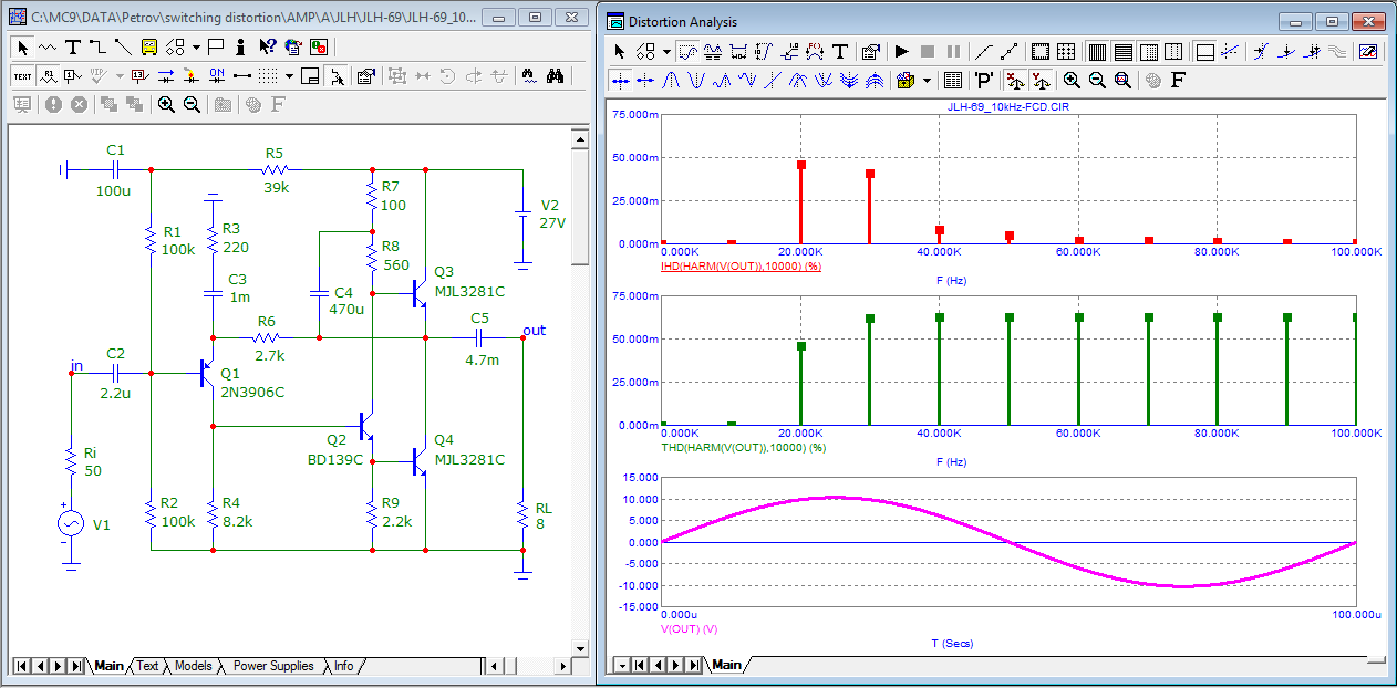

    возьмем к примеру популярный и многими любимый усилитель Джона Линслей Худа.
    Вот его основные характеристики, в том числе и Кг первого периода. Вам не кажется странным что искажения что на 4-м периоде, что на первом абсолютно одинаковые. Нет умножения на "некую функцию" как в усилителе Рогова.
    А почему?
