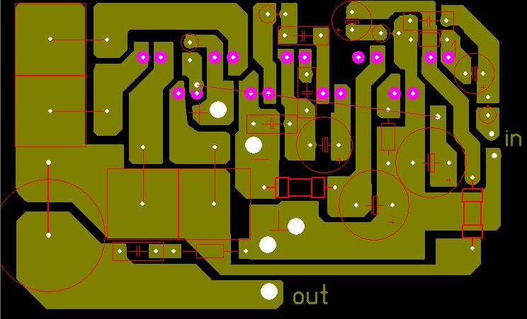

    Нрод предложите какую небудь стоющую печатную плату для STK4050V ( чтоб силовые дорожки как можно короче и толсче были да т.п. ) Зарание спасибо
    [ADDED=Scooter]1139245557[/ADDED]
    или может оцените мой вариант печатки ..

    Black_Panther ...Вы всё рекомендуете ставить в питании микросхем STK "быстрые" диоды. ...Чем, обосновано их применение?
  10. #329
    08.04.2005
    Краснодар
    642
    тем что это STK
    А вообще,чтоб быстрее банки заряжались!Ведь усилитель в основном питается от банок.А ещё лучше шотки использовать-от них помех(от переключенияя)меньше-но,они и стоят дороже!

    Хм, Шоттки на 50Гц это конечно оправданно , меня вот что интересует: что дает шунтирование диодов моста керамическими конденсаторами ??
    А ты сунь туда осцилл, увеличь и посмотри момент коммутации. Кондюки "размазывают" коммутационный импульс ( обусловленный обратным восстановлением диодов, обычные мгновенно не запираются) но полностью звон не убирают, к тому же ухудшают ситуацию с сетевыми ВЧ помехами, через них срань всякая лезет хорошо.
    У шотток нет времени обратного восстановления, но небольшой коммутационный звон, вызванный коммутацией индуктивностью вторички транса все равно остается - лечится подбором RC параллельно вторичке.
    Ультрафасты запираются быстрее и их хвост со звоном короче, но спектр жестче, более высокочастотный, смысла в общем них мало, хотя бывают ситуации, что их срач, наложенный на срач запитываемого девайса создает неповторимую окраску или псевдодетальность, вызванную интермодами. В общем, некоторым нравиться
    Ну а насчет "слышно не слышно самовнушение" - это вопрос лишь говняности всего тракта. На хорошем слышно все.
