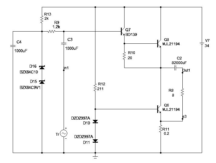

    Вот давай ты все и сооруди в нормальном виде с номиналами, и мы все вместе посмотрим, как эта пи будет взлетать.

    Если речь о третьей схеме, то она не моя и я ее не моделировал.

    Давай свою, какую моделировал, принцип-то один

    fakel,
    Достаточно положить на усилитель сотовый и позвонить
    Наверно не достаточно. Клал на усилитель сотовый и звонил несколько раз - ноль эмоций. В колонках мёртвая тишина. Снял верхнюю и нижнюю панели и положил сотовый в непосредственной близости к тем точкам, которые указаны на рисунке в посте 293. Результат тот же. Наверно зря мы ищем чёрную, белую, рыжую кошку внутри повторителя. Её там нет.

    Ой, сомневаюсь. Может, вам повезло, например база рядом и телефон не выдает полной мощности. В любом случае путь для помехи - открыт.
    ---------- Сообщение добавлено 20:27 ---------- Предыдущее сообщение было 20:26 ----------
    За модельку - спасибо!
    ---------- Сообщение добавлено 20:31 ---------- Предыдущее сообщение было 20:27 ----------
    Покрутил. Сразу бросается в глаза жесткий спектр гармоник, частокол не спадающий.
    Странно, а у меня с этой моделькой Кг2=12х10-3%, Кг3=1,5х10-3%, Кг4=8,5х10-3%, Кг5=5,8х10-3% при размахе 19 В на частоте 1 кГц, на нагрузке 6 Ом. Может это и много, для других схемных решений с ОООС, но тут мне кажется вполне прилично.
    Все верно, у меня то же самое.

    А дальше мне кажется ловля блох. Звучание открытое (акустика щит), струнные играют очень натурально, правда контрабас в нижнем регистре немного не дотягивает из за акустического замыкания, а так всё радует.
    Забыл сказать, что по питанию стоит фильтр EPCOS B84115-E-B30, трансформатор тороидальный в экране, выполненном из заглушенного с двух сторон отрезка трубы диаметром 130мм, с толщиной стенки 5мм, ёмкости по 80 000 мкФ на канал, ну вроде и всё. А вот ещё маленькая деталь, корпус занулён через шнур питания, а значки заземления, которые изображены на схеме это просто общие провода входной и выходной цепи, которые внутри корпуса ни с чем не соединяются, а имеют одинаковый потенциал с источником сигнала.
    ---------- Сообщение добавлено 19:36 ---------- Предыдущее сообщение было 19:09 ----------
    fakel, Но весь кайф схемы №3 в резисторе R5, который превращает источник тока Q1, в модулированный источник тока и диод D5 линеаризует всё это "схемное извращение" превращая данный повторитель в высоко линейный выходной каскад с приличным КПД.

    Ну вроде с моделями разобрались, поэтому свои симуляции выкладывать смысла не вижу. Ждем от fakel его варианта.
    Полностью согласен, посмотри на схему https://forum.vegalab.ru/attachment.php?attachmentid=216249&d=1409248996
    - и найди хотя бы одно отличие кроме другой проводимости транзистора модулируемого ИТ, и отсутствия диода параллельно эмиттерному резику, который там безусловно нужен, и ни какой-нить, а Шоттки. Зато источник питания заземлен через конденсаторы и помеха ну никак не может пройти, хоть под ЛЭП слушай
    ---------- Сообщение добавлено 08:42 ---------- Предыдущее сообщение было 08:34 ----------
    Вот еще покрутил твою модельку. Линеаризующее действие диода проявляется только при определенной амплитуде сигнала, близкой к максимальному. В других случаях 2ая гармоника выпирает - ну а чего ожидать от однотакта?
    ---------- Сообщение добавлено 08:44 ---------- Предыдущее сообщение было 08:42 ----------
    И лишь на малом сигнале, когда оба плеча работают без отсечки, все гармоники резко падают.

    Во, есть различие! В схеме на рисунке 3 топа "холодный" конец источника сигнала включен на эмиттер модулируемого ИТ, а в твоей схеме - на базу, через цепочку диодов. Значит, если заземлить не вывод нагрузки, А вывод источника питания, проблема помехи исчезнет! Да и источник сигнала тоже будет нормально заземлен своей оплеткой.
    Пардон, проглядел. При 19В амплитудного на входе - лес гармоник со 2 по 5 под 0.14% каждая. С 5 по 9 - 0.08%0 При снижении сигнала на 1 вольт со 2 по 5 - на уровне 0.03%, с 6 по 9 - 0.005%
    ---------- Сообщение добавлено 09:21 ---------- Предыдущее сообщение было 09:01 ----------
    У тебя цепочка "резистор параллельно с диодом" R12D5 поподает под линеаризующее влияние ЭП Q3 Q2 и 2ая гармоника давится примерно на порядок. В схеме 3 топа холодный вывод источника сигнала подключен ДО эмиттерной цепочки, и там 2ая гармоника бушует в полный рост - 0.2%.
    Так что жду схему от Семигора.
    ---------- Сообщение добавлено 10:03 ---------- Предыдущее сообщение было 09:21 ----------
    Еще - у тебя источник сигнала имеет сопротивление 0.001 Ом. При добавлении последовательно вменяемого резистора 100 Ом вся картинка рассыпается.

    А тут все путем - источник питания заземлен, для помехи ход закрыт, ну разве что на провод колонки наводиться будет, да в землю стекать...
    Под словом заземлён вы что понимаете, что знак земли, обозначенный на схемке в разных местах обязательно соединён с землёй или это просто условное обозначение показывающее, что эти точки имеют электрический контакт между собой?
    ---------- Сообщение добавлено 13:54 ---------- Предыдущее сообщение было 13:49 ----------
    И что произойдёт если так называемую землю, на схеме Семигора, оторвать от диода D11 и присоединить к точке е3, или перебросить на коллектор Q8?
