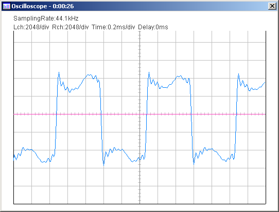

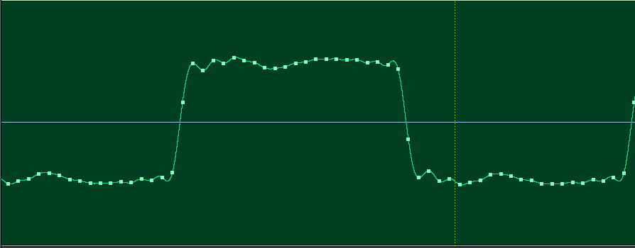

    Всем привет! Хочу поделиться впечатлениями от вот какого опыта..
    Перечитывал тут статьи Кресковского на тему "Transient Perfect Crossover", ну и решил попробовать как все же "звучат" АС с абсолютно фазолинейной фильтрацией.. Системка, на которой я "играюсь", позволяет сделать такое - это 3-х полосная активка, "питаемая" от многоканальной зв карточки (прикупил тут по случаю старенькую ESI ESP1010 взамен своей еще более старенькой ESI WT192L). Проигрыватель - программный плеер foobar2000 + plugin-ы: foo_dsp_xover для разделения стерео в 6-ти полосное стерео (по 3 полосы на канал, "родная" фильтрация отключена), foo_dsp_vst - VST-хост для вставки в путь сигнала VST-эффектов и сам эффект - convolverVST.dll (приблуда, позволяющая делать многоканальную цифровую FIR-фильтрацию). Можно было бы обойтись только vst-хостом (convolverVST и сам умеет расщеплять полосы), но в xover-е удобно выставлять временнЫе задержки на полосах прямо во время воспроизведения..
    Получился примерно такой путь сигнала:
    стерео-файл > стерео по 3 полосы > фазолинейные FIR-фильтры на каждую полосу > цапы зв карты > полосные уси > динамики
    Импульсы для фазолинейных фильтров сгенерил в Адобе: взял дельта-функцию (1 сек "тишины", посрединке сэмпл = 1), отфильтровал ее бесселем 2-го порядка, развернул, снова отфильтровал тем же бесселем, снова развернул. И так для каждой крайней полосы, для средней - то же, но для обоих краев. Получил симметричные импульсы для фазолинейных фильтров 4-го порядка с выравниванием как-то там почти по Бесселю..
    "Свинтив" всю эту конструкцию, принялся за "настройку" - раз ты, зараза, вся такая теперь фазолинейная, значит должна выдавать мне чистый, неискаженный меандр. По меандру и стал настраивать. Подвигал задержки полос взад-вперед, уровни вверх-вниз, в конце концов получил что-то более-менее похожее на меандр (см. первую картинку, меандр 1KHz, мик на расстоянии 0.5м от сч-дина по оси "прослушивания").
    Ну, дай, думаю, теперь послушаю, на что ж это похоже? Включил.. И офигел..
    Произошло то самое чудо, о котором как-то всегда мечталось, но достичь его все как-то не удавалось.. Нет, ну конечно и раньше была и ровная ачх-а, и "правильное" для LR4 (ранее самый любимый фильтр) сопряжение фаз и т.д. и т.п. И играло все это хорошо, ровно так, тонально верно.. Но все это было всегда только "похоже", только "напоминало".. Присутствовала во всем этом всегда некая фальшь..
    А тут.. Такое впечатление, что воздух в комнате загустел и в нем натурально материализовались люди, инструменты, звуки.. Зв сцена распахнулась - вглубь, вширь, вверх, вниз.. Музыка стала какой-то осязаемой, плещущейся, дышащей как море или теплый ветер..
    Сказать, что испытал шок - ничего не сказать.. Просто полностью утонул в происходящем.. Начал слушать часов в 8 вечера, опомнился и с трудом оторвался где-то в час ночи..
    В конце концов начал "гонять" все это на всяких сложных участках, - перегруженные эл гитары, хор с органом, форте оркестра, - про которые помнил, что там раньше наблюдались "каша" и прочие гадости.. Теперь же состояния "каши" достичь нигде так и не сумел - если оркестр делает "все вместе и громко" - то, блин, он именно это и делает.. А струны у контрабаса хочется подойти и "ущипнуть" самому.. В общем, сказка какая-то..
    Кстати, когда раньше разбирался с фазолинейными фильтрами, естественно прочитал и то, что акуст сложение не эквивалентно электрическому (что правда), и, даже если удастся точно сложить в одной точке (или на одной оси) акуст сигналы, то в соседних точках они уже точно никогда не сложатся, станут слышны предзвучия и т.п.. И сам здесь и в др местах неоднократно повторял этот тезис.. Теперь мое имхо такое - переживания по этому поводу сильно преувеличены.. Двигаясь довольно далеко как влево-вправо, так и вверх-вниз от свитспота разрушения звук картины я заметить не сумел..
    Короче, запал я на эту байду.. Рекомендую, у кого есть такая же возможность "на коленке" сконфигурировать аналогичную систему, обязательно попробовать и послушать - имхо, оно того стОит..
    PS. Снял (скриншоты слева-навправо, начиная со второй картинки): ачх+фазу и меандр по оси, 15 градусов вверх, 15 градусов влево - равносильно тому, что с 2.5 метров расстояния прослушивания я либо сижу на диване (0 гр), стою (+15 гр), лежу поперек (15 гр вбок). Все снимал с 25 см от панели АС по оси сч дина, вуфер нч отключен, у сч идет неустранимый спад ниже 200Hz (встроенный фильтр сателлитных м/м усилителей, которыми питаю систему), спад выше 12KHz - естественный внеосевой спад вч дина, характерная "пила" ачхи - хорошая иллюстрация краевой дифракции от малюсенького корпуса сателлитов. Собственно, спад сч дина (и без "подпорки" нч вуферов) начиная с 200Hz есть причина волнообразного изгиба на полке меандра.. Но не суть - видно, что в пределах +/-15 градусов от центра свитспота меандр более-менее сохраняется.. А играет по-прежнему с удивительным "эффектом присутствия", сейчас слушаю Бреговича и "брожу" между музыкантами его ансамбля..
    PPS. Ссылки на фубарные dsp по теме: convolverVST - http://convolver.sourceforge.net/index.html, foo_dsp_vst - http://pelit.koillismaa.fi/plugins/show.php?id=205, foo_dsp_xover - http://xover.sourceforge.net/. Проверена их работа на версии фубара 0.9.4.
    PPPS. По просьбам ленящихся гуглить камрадов выложил напрямую convolverVST (устанавливается сам), foo_dsp_vst и foo_dsp_xover (копировать в components фубара). foo_dsp_xover требует для работы длл-ину msvcr71.dll (копировать в Windows\System32).
    Но все эти "приблуды" нужны тогда, когда хочется использовать фильтрацию на основе своих фир-фильтров. Если хочется просто попробовать, то проще включить в фубаре foo_dsp_channeldividerF - двухполосный фазолинейный фильтровщик, написанный одним японцем (или то же, но на конце F3 - это трехполосная версия). Двухполосный можно взять здесь (оба плюс описание на японском есть на сайте автора - http://www.aedio.co.jp/download/).

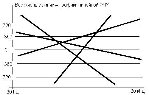

    А по вопросу фазолинейности и одинаковости фаз имей в виду вот эту картинку.
    На ней все жирные линии -- фазолинейные ФЧХ.
  18. #337
    25.01.2005
    Tartaria
    69
    4,577
    По умолчанию Re: О фазолинейности..
    А если подумать? Мозгами?
  19. #338
    Был регулярный потпищег.
    04.05.2005
    Казань
    3,315
    Наиль, хехе, а у меня ординаты и абсциссы -- в линейном масштабе. :)
  20. #339
    25.01.2005
    Tartaria
    69
    4,577
    думай еще
