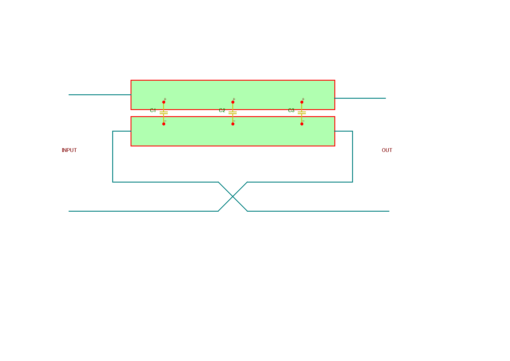

    Чего-то Вы все здесь ЗАТОРИЛИСЬ. Давайте ближе к теме. Как вариант экранировки тора предлагаю, подобрать к нему алюминевую кастрюльку приблизительно на 1 см больше по диаметру и по высоте. Внутри сделать вставки на клее из листового пермаллоя, верх и боковые стенки кастрюльки. Далее по теме, что бы уменьшить длину выводов от трансформатора до БП использовать ранее изготовленные п/п БП ВК и БП УН, расположив их "бутербродом" одна над другой в непосредственной близости от трансформатора. При высоте банок электролитов 40 мм, две платы БП займут высоту с зазором 100 мм максимум. Тогда можно использовать внутреннюю высоту корпуса УНЧ 105 мм. БП УН можно расположить чуть дальше, это не страшно, токи там небольшие по переменке. А уже потом с БП разводить постоянку витой тройкой на необходимую длину непосредственно для п/п УНЧ.
    Алюминий помогает в экранировке магнитных полей как мёртвому припарка.

    Вообще-то читать нужно сообщение до конца, мистер торопыга. Кастрюлька как форма для вклейки листового пермаллоя. Толстый пермаллой очень трудно резать. Речь идет, еще раз повторяю, о пермаллое внутри кастрюльки.
