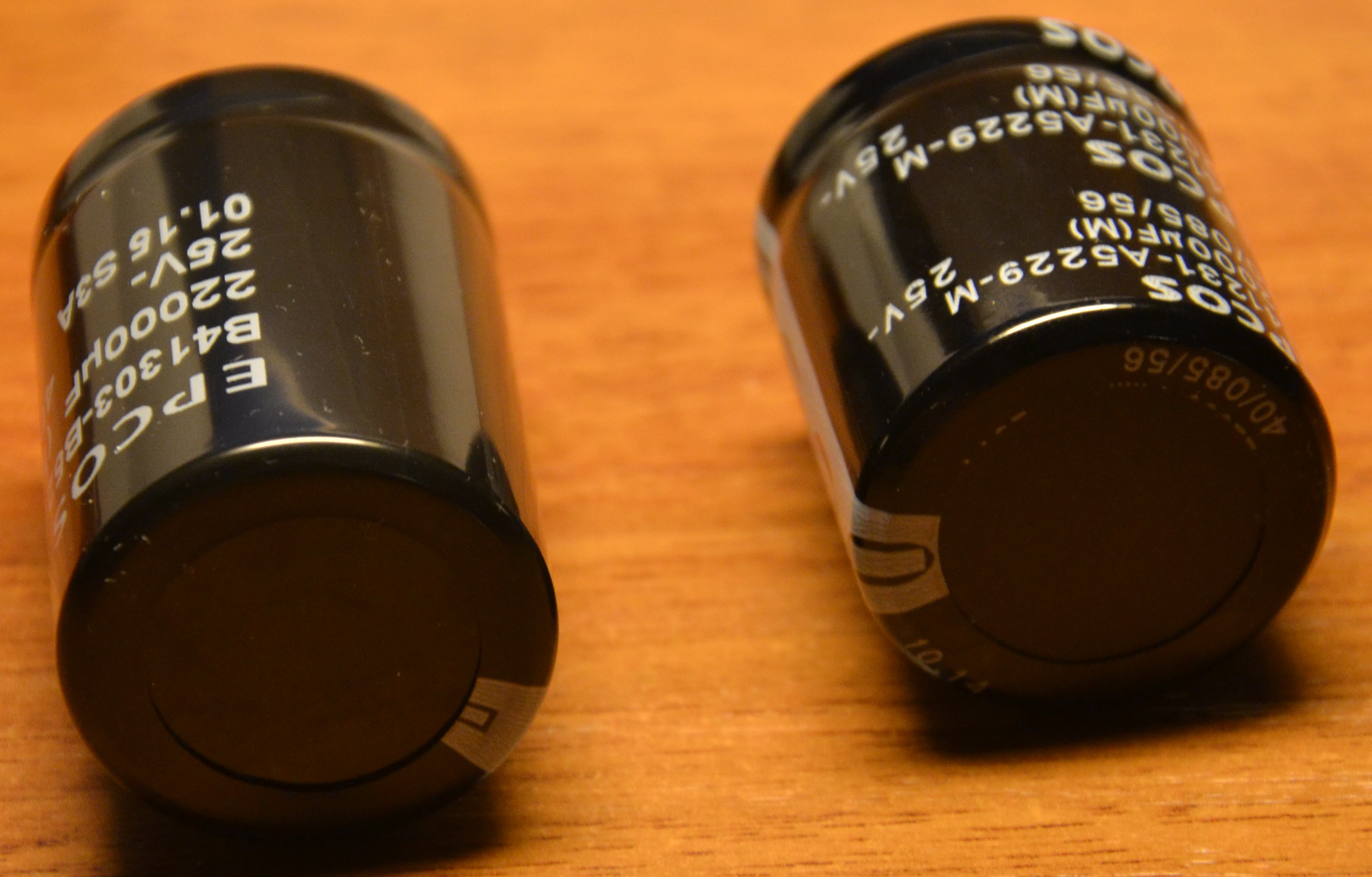

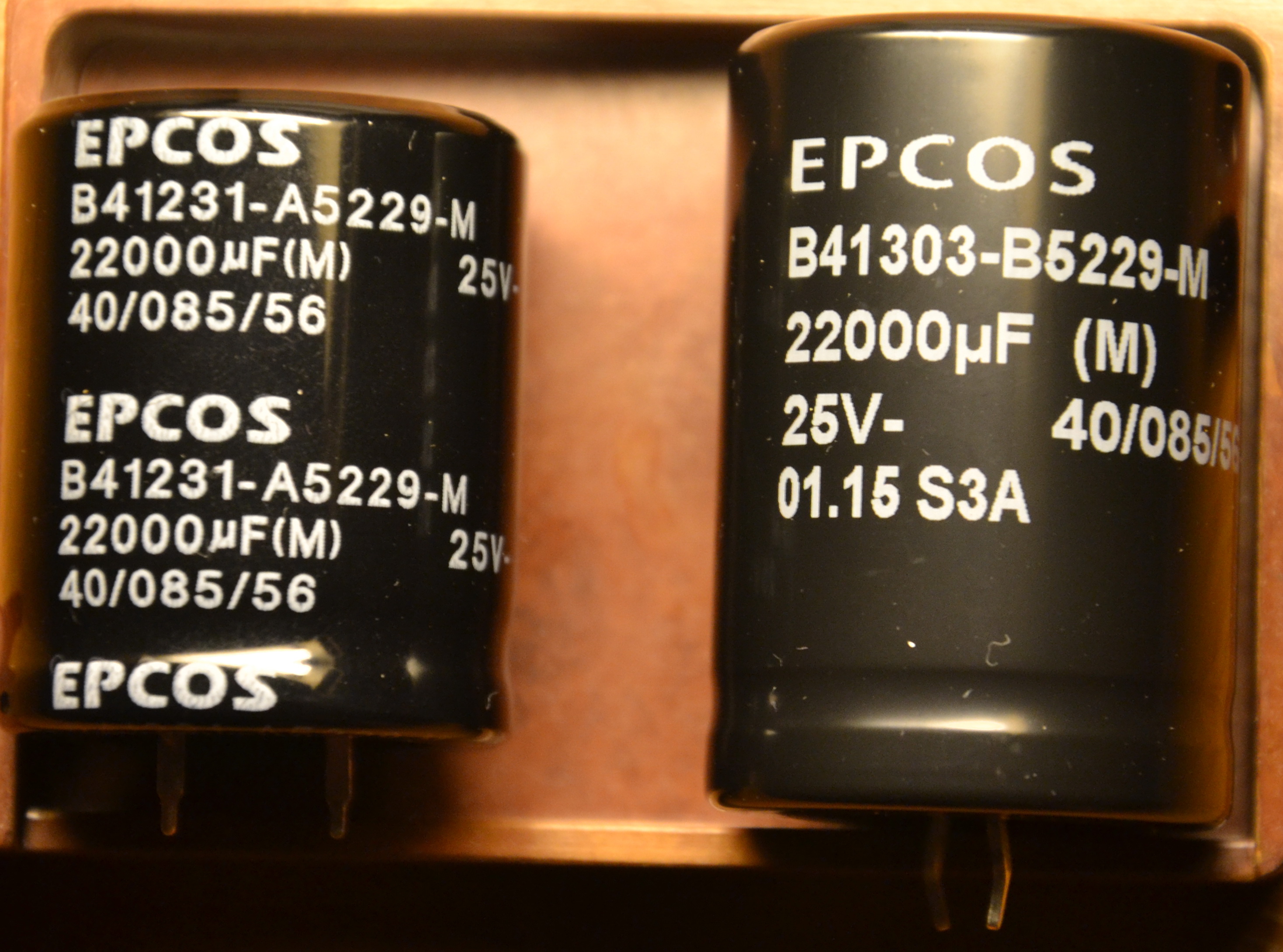

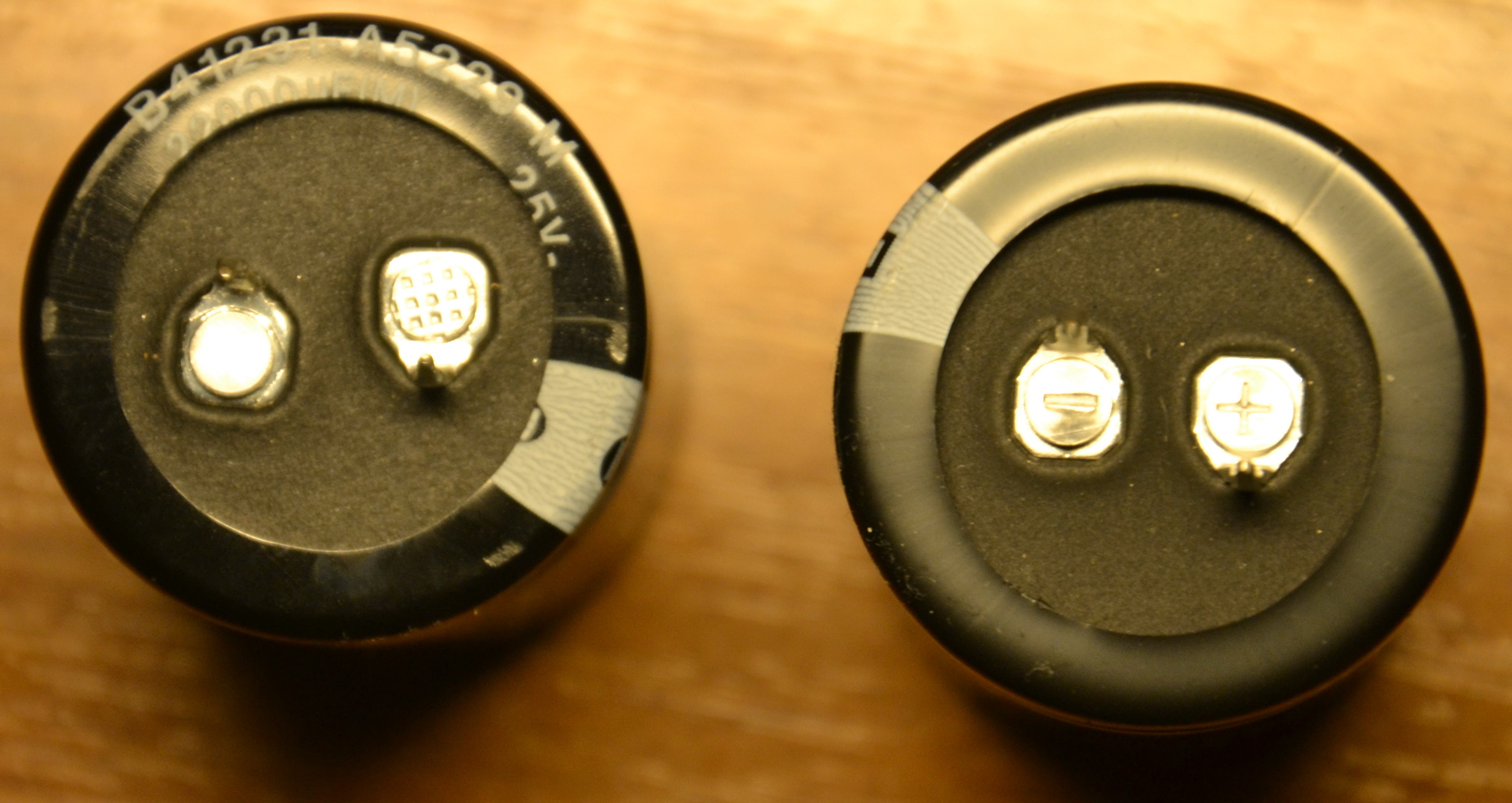

    Цитата Сообщение от meZon Посмотреть сообщение
    To All
    Коллеги, если у кого есть оригинальные электролиты EPCOS, просьба: сфотографируйте, пжлст.
    Ну и в целом - просветите насколько реально сейчас взять действительно EPCOS и именно то, что нужно.
    Спасибо.
    Покупались в Burklin, надеюсь что оригинальные
    Тот что побольше - пр-ва Венгрии, другой - Китай (так в инвойсе прописано)

    По умолчанию Re: Фуфло?
    Спасибо, коллеги.
    EPCOS своими дурацкими кодами кому угодно весь мозг вынесет.
    Это да, но зато даташиты содержат нужное, и если там указан Irc 20-30А, то можно этому верить.

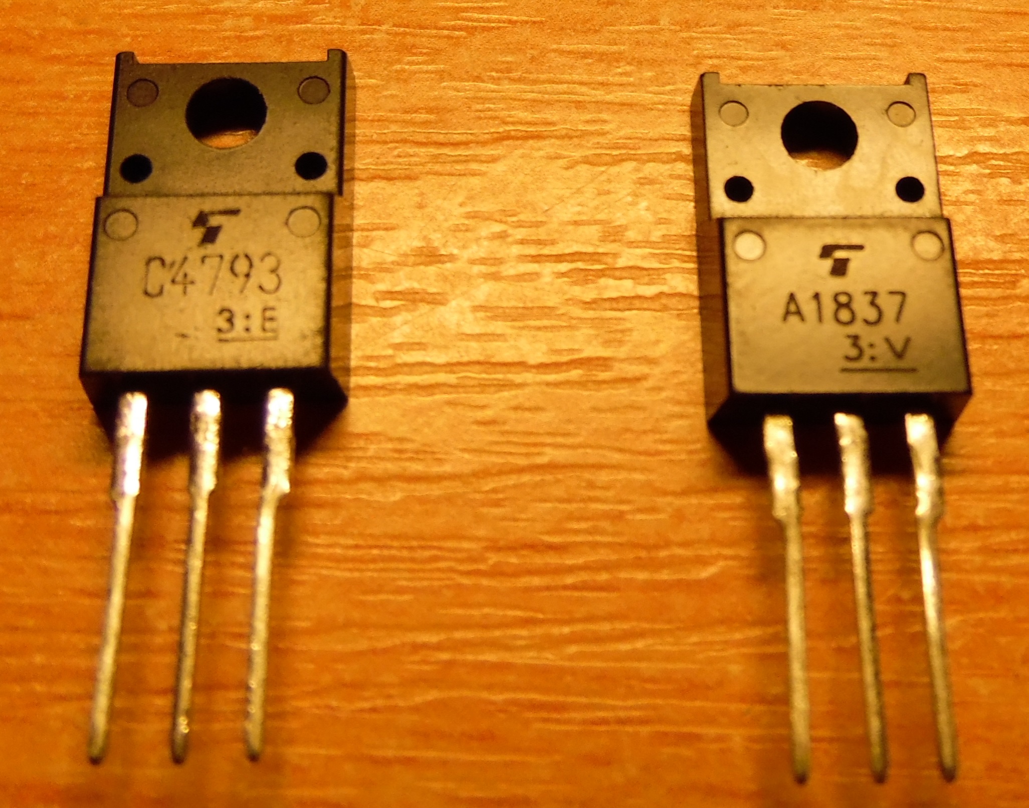

    Цитата Сообщение от sergho Посмотреть сообщение
    Господа, что скажите про эти- похожи на настоящие?
    Вложение 244946
    Емкости переходов БК совпадает с приведенными в теме, но вот маркировка смущает, особенно у 2SA1837.
    Скорее всего все оригинальные. Бывает тонкий шрифт, а бывает и толстый. У меня есть такие 1837 и 1930. Чаще правда с тонким приходят.

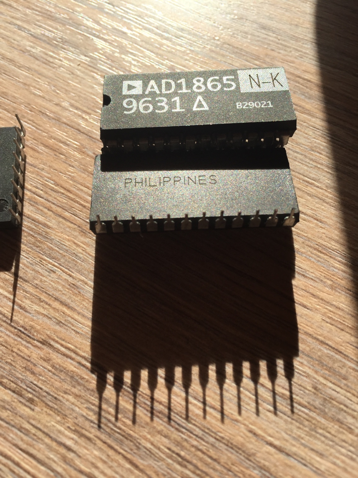

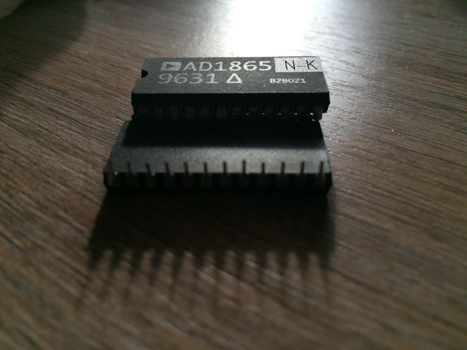

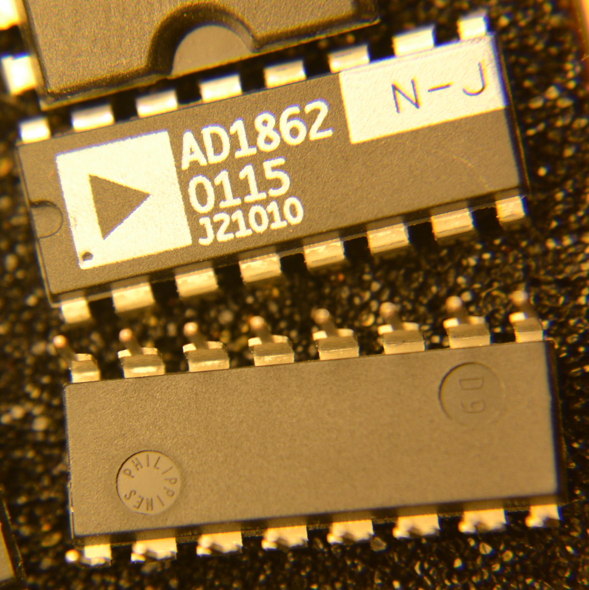

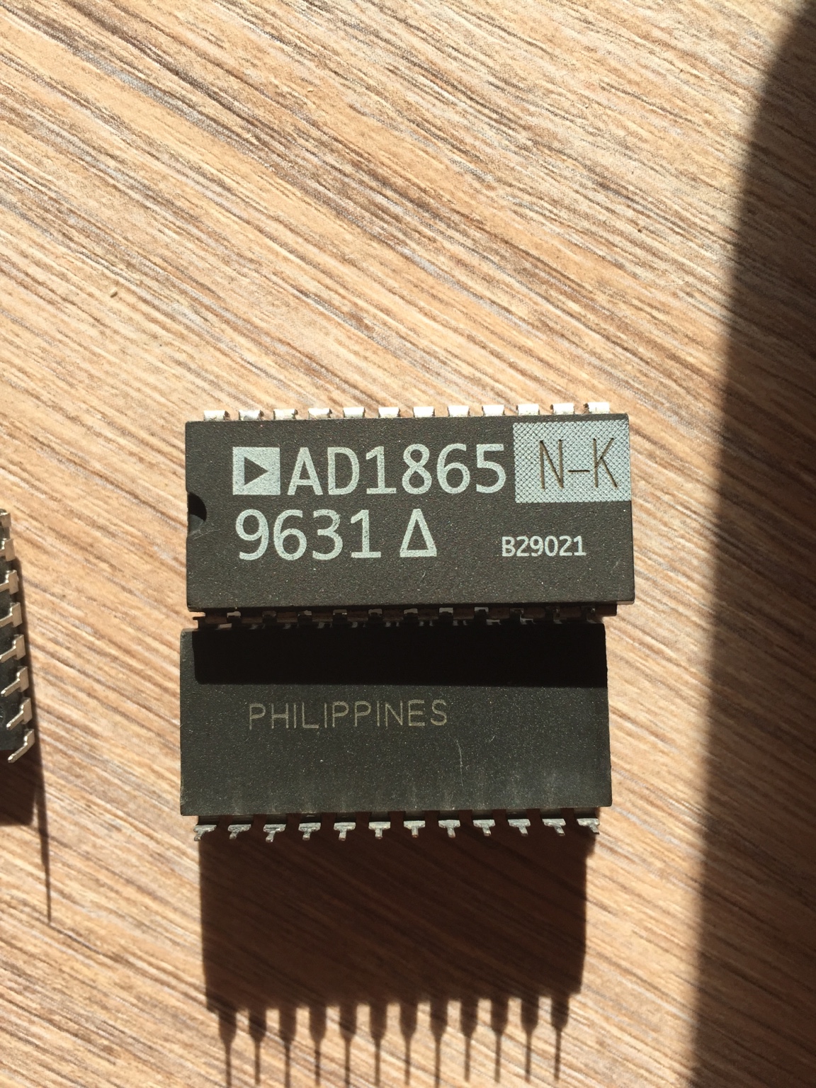

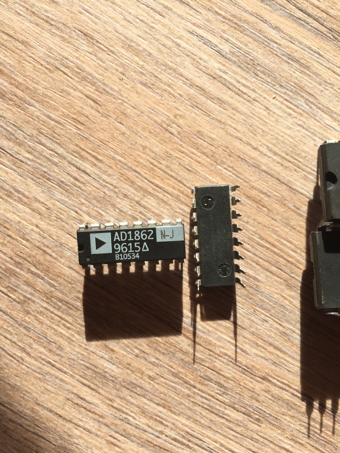

    В загашнике тоже филлипинские AD1862 - мои точно оригиналы , а вот AD1865 выглядят совсем иначе:
Название:	AD1865 Philippines.JPG
ID:	245699   Нажмите на изображение для увеличения.
Название:	AD1862 Philippines.JPG
  15. #3294
    02.09.2008
    Тамбовский Волк
    766
    Да, мои оригинальные 1865 такие же были.

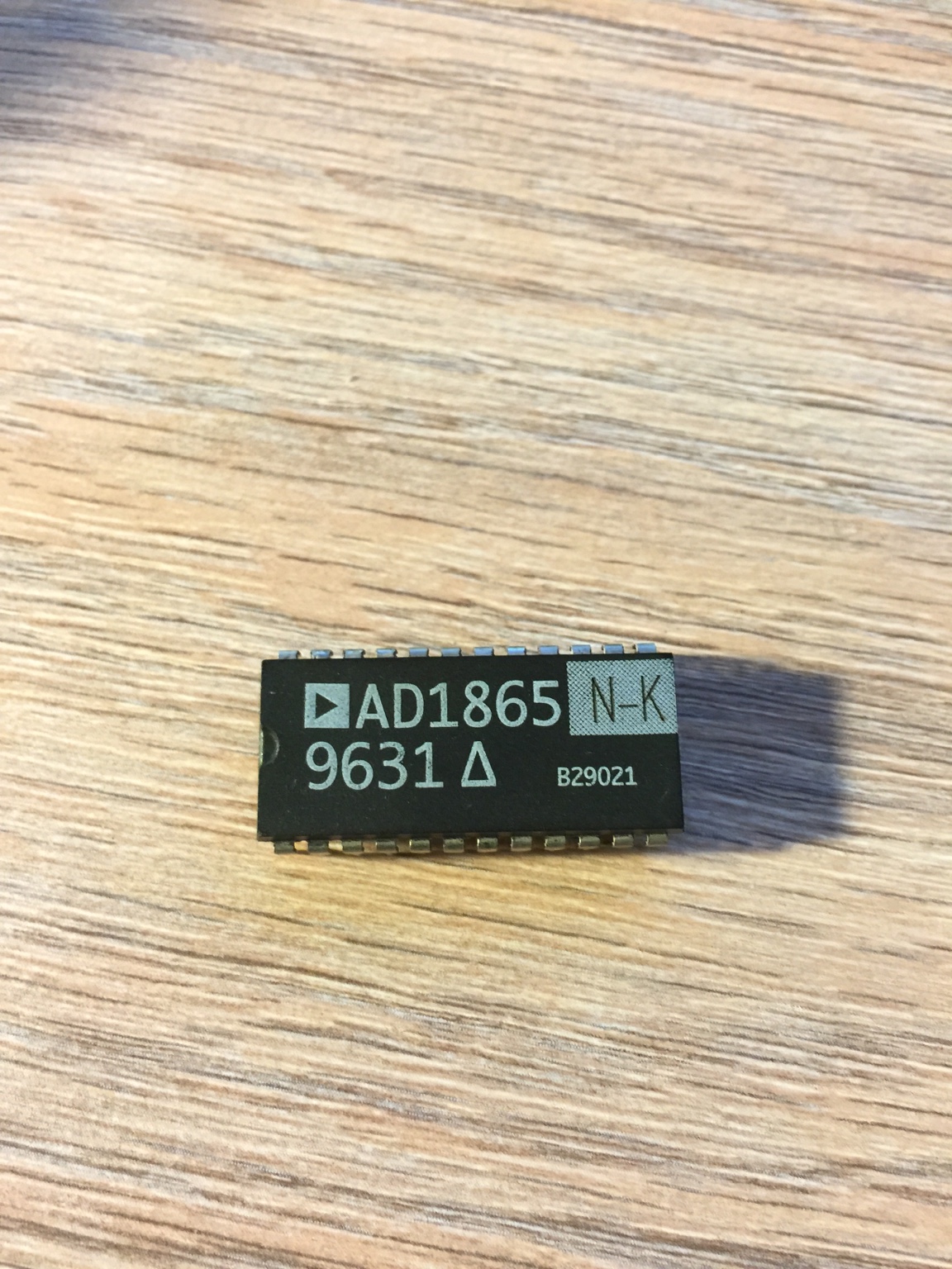

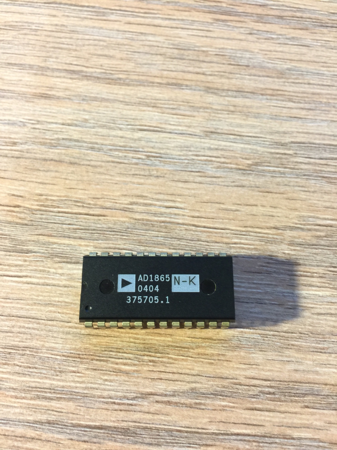

    Завсегдатай Аватар для BesPav
    01.06.2011
    2,760
    По умолчанию Фуфло?
    BesPav, я бы посчитал оригиналом.
    Коллеги, спасибо за ответы!
    У меня тоже есть другие 1865:
    Попробую измерить "новичков" на днях, сообщу по результатам.

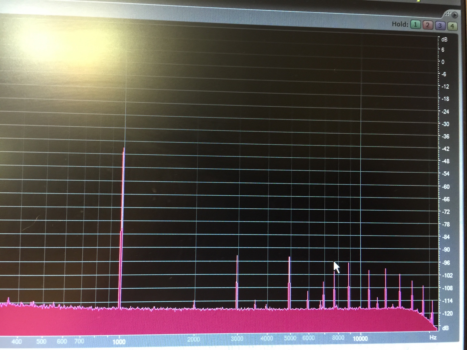

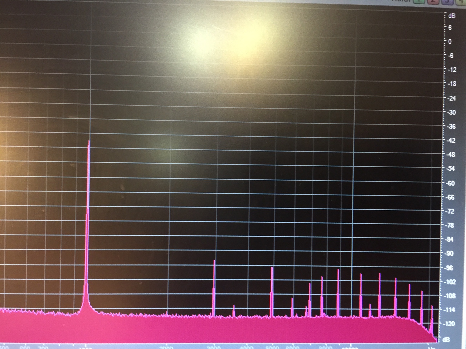

    Измерения.
    Вот такие чипы:
    Измеряются вот так (сигнал 1 кГц, -60 дБ):
    Вот такие чипы:
    Измеряются вот так:

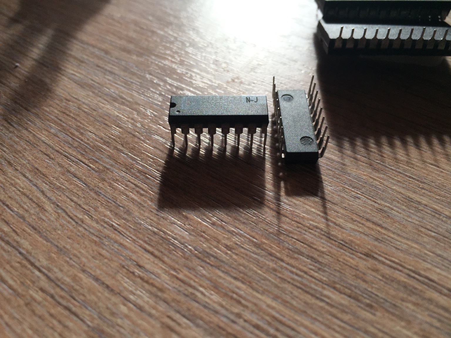

    flipper

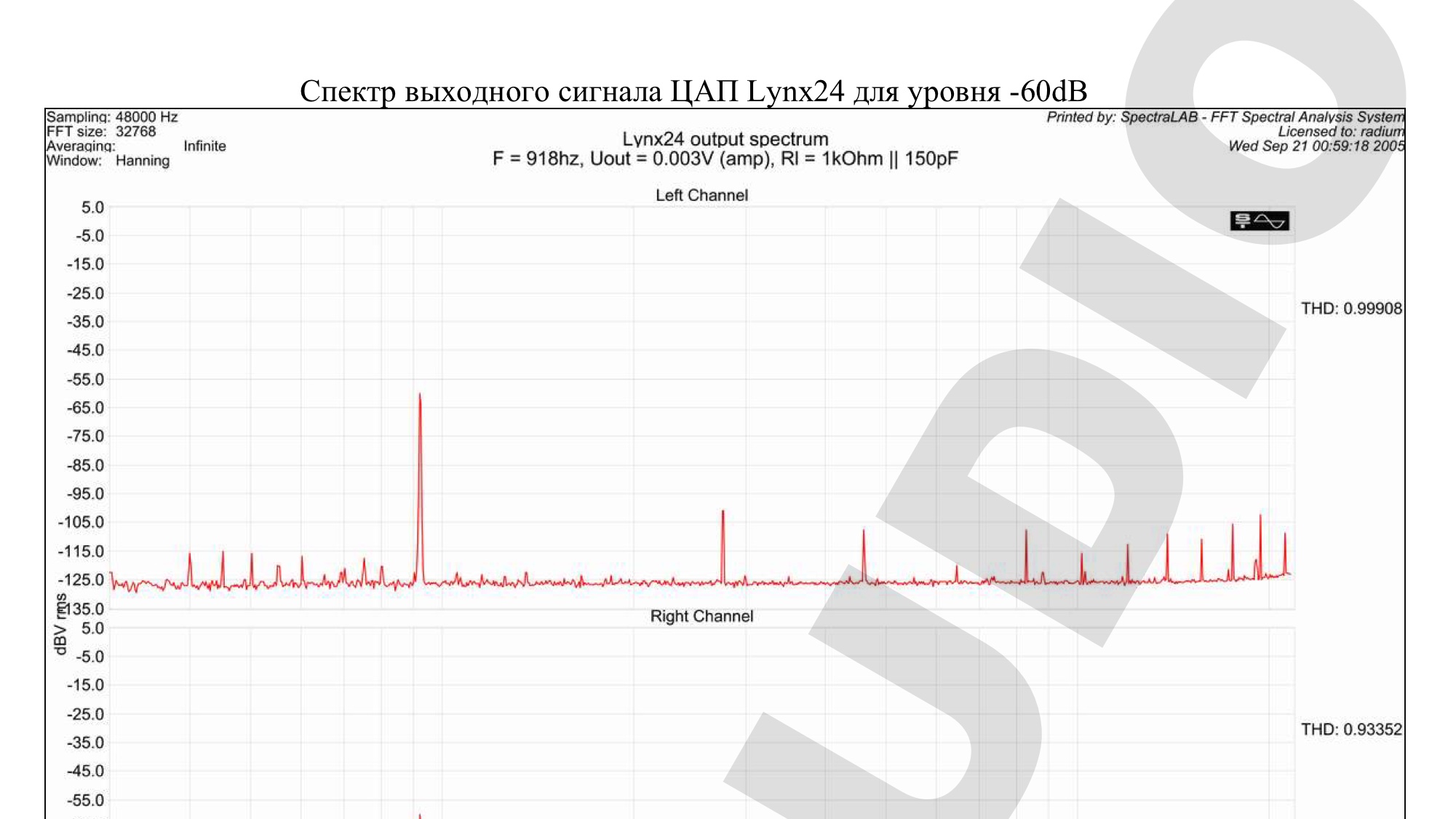

    А как измерялось? С ИУ на 811+ФВЧ у меня гармошки на -115/120 торчат при -60, но это 100% оригинал.
    Была еще N-J китаецкая, там было похуже дб на 6.
  18. #3297

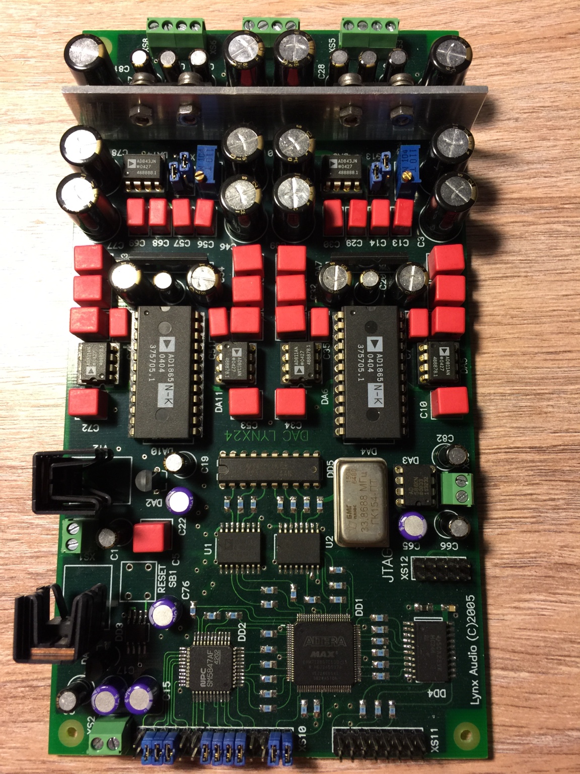

    01.06.2011
    2,760
    А как измерялось?
    В Adobe Audition сгенерен синус 1 кГц с уровнем -60 дБ. Фубаром преобразован из 32-float в 24-integer, еще раз проверен в Audition.
    В формате wav записан на флешку, флешка - в нехайрез Мультиформатный транспорт
    Выход ЦАПа на вход одного из домашних ноутов HP (от аккума).
    (Так и не смог в макбук и аймак нормальный вход сделать, Apogee Thunderbolt не предлагать...)
    Запись - опять в Adobe Audition, спектр усреднен.
    Ну у меня и максимум не на -60 дБ, какое-то усиление около 12-15 дБ есть в ноутбучном входе по-умолчанию, я его не стал регулировать.
    Ориентируюсь на картинку из описания Д24:
    Приличных измерялок дома нет, так что пока прикидки.

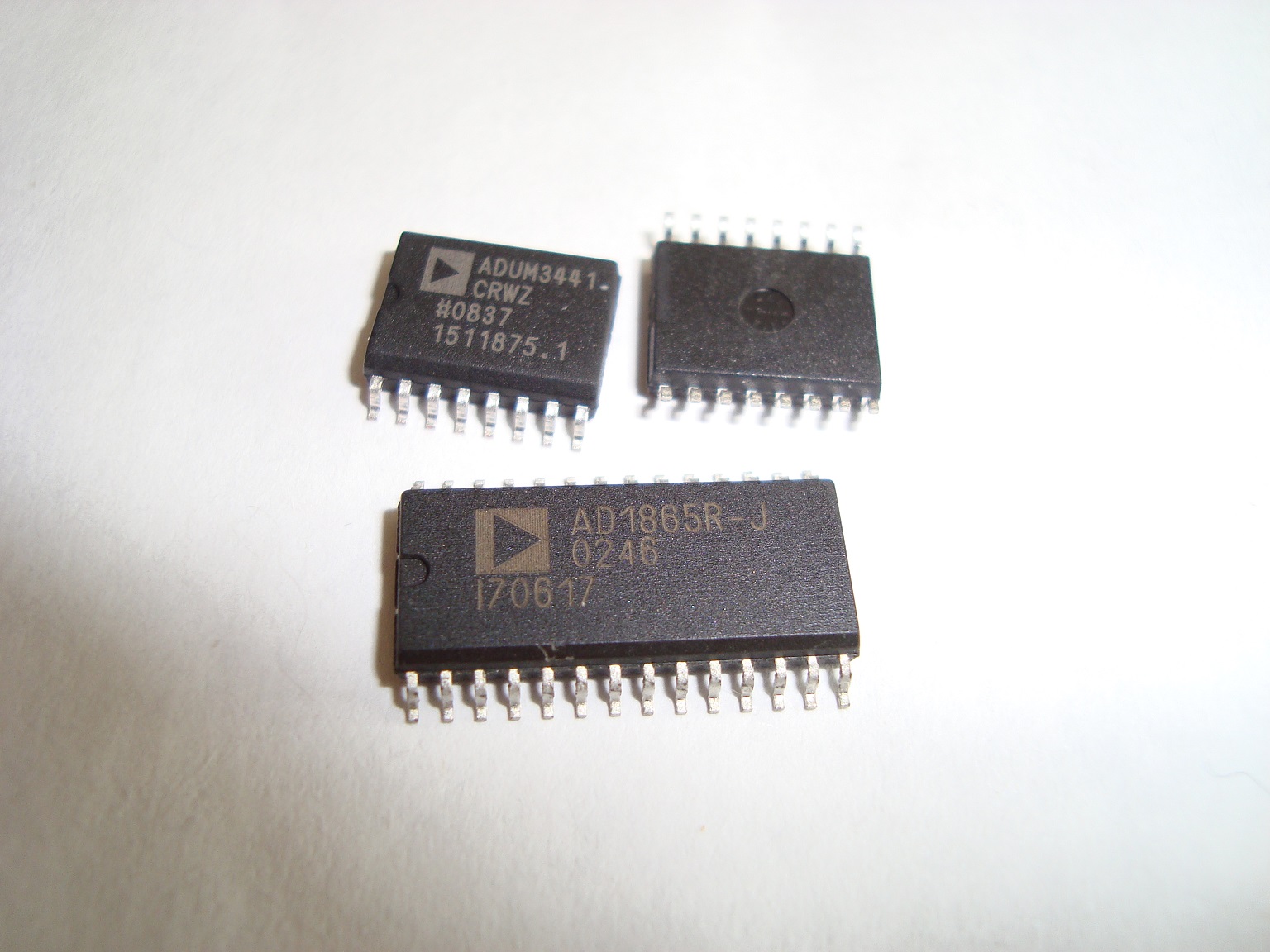

    Недавно взял на космодроме (Харьков) AD823. Приехали с блеклой размытой маркировкой. Все не рабочие. В макрорежиме все равно на фото не видно маркировки.
    Ругался, сначала обещали выслать на замену. Потом замяли.
    Смотрю их прайс, продают дальше, даже цену снизили вдвое. Толкают левак по 1$.
    AD продает по 2,63$ при заказе от 1000 шт.
    Ну там она не фонтан, у половины форума 65ка лучше измеряется

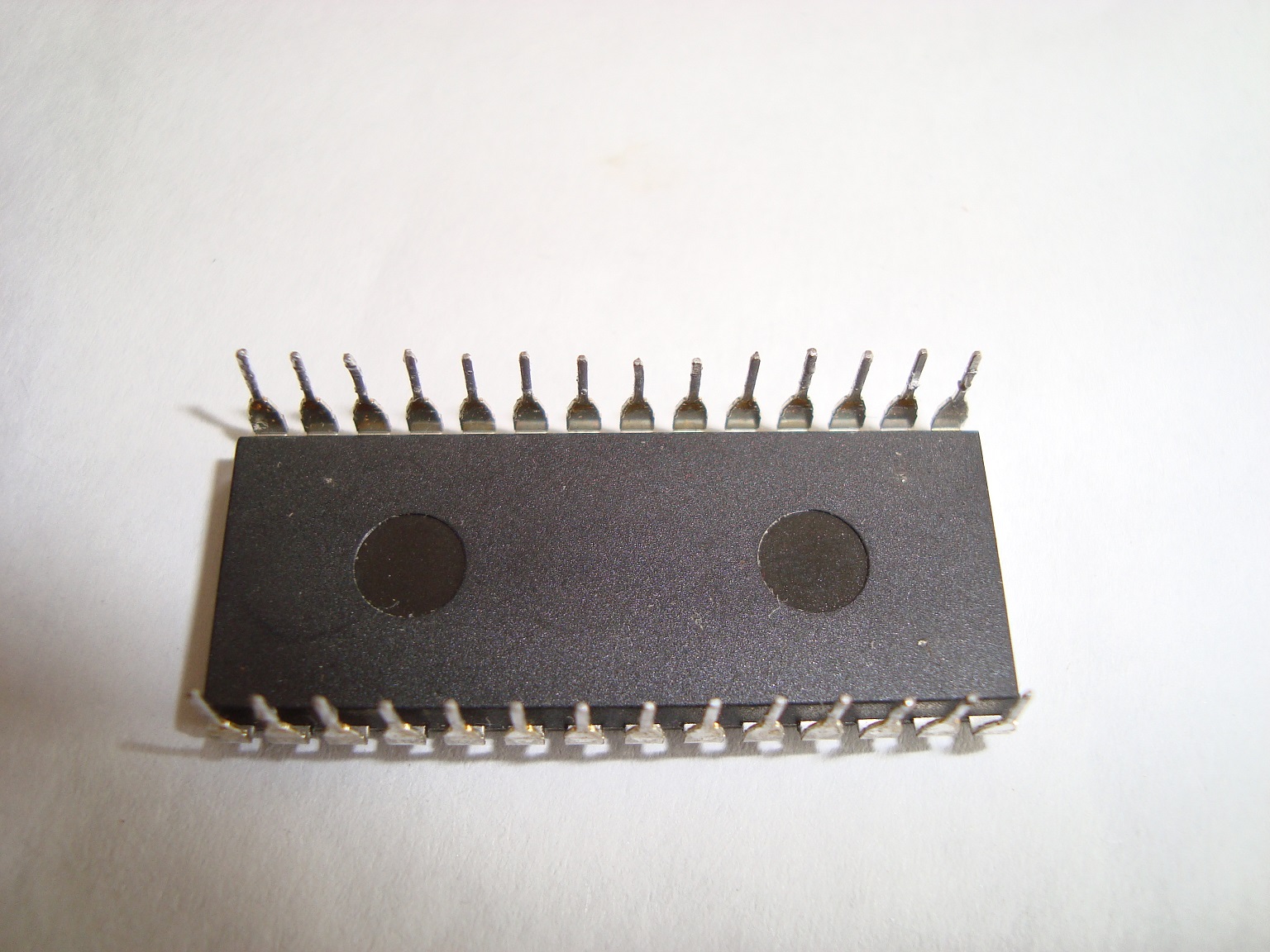

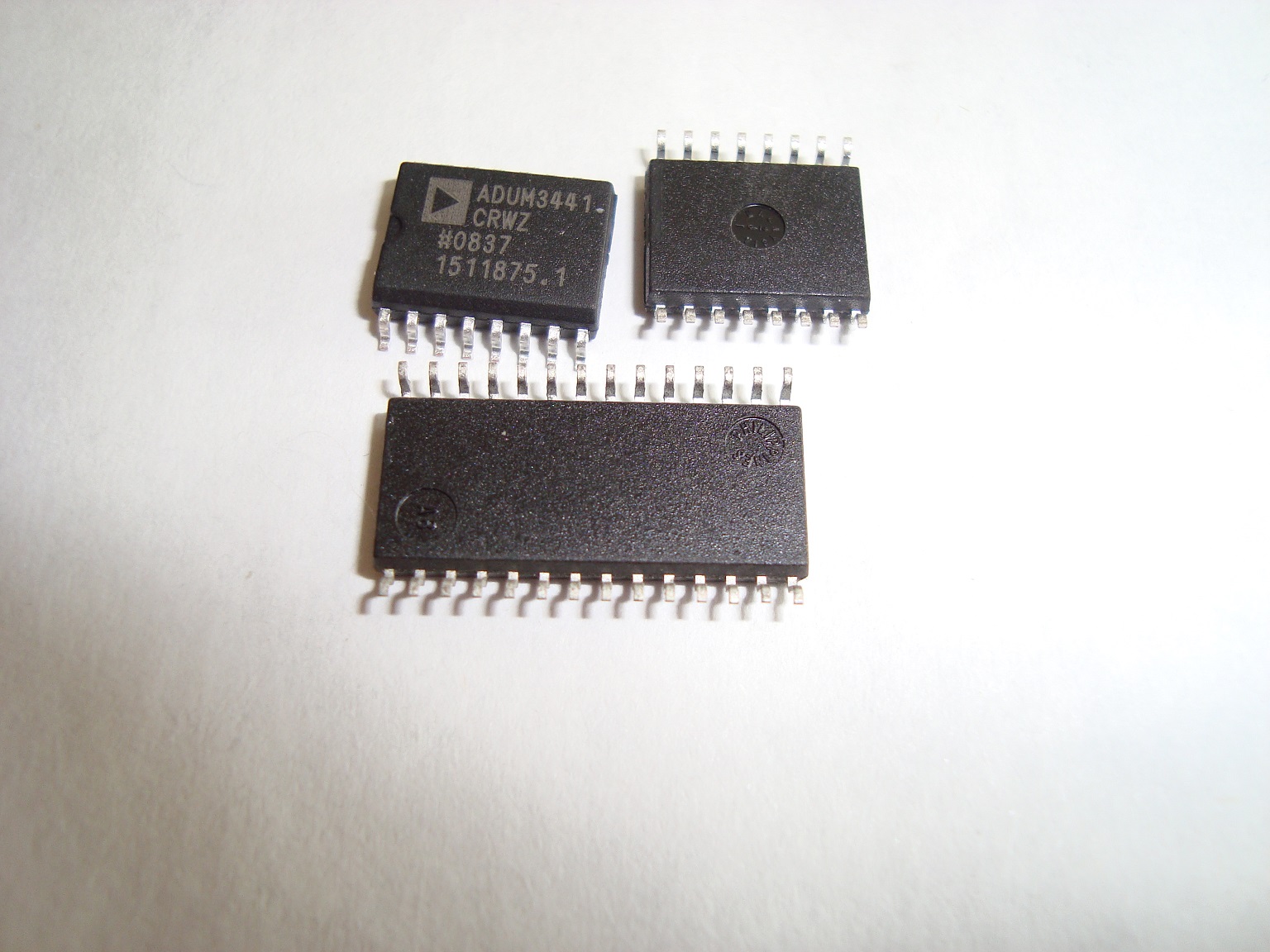

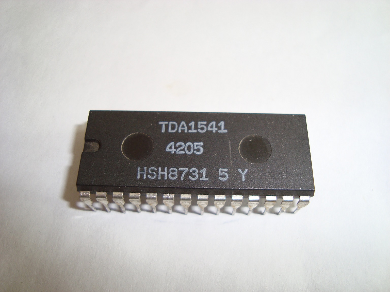

    Подскажите пожалуйста по этим микросхемам, похожи на оригиналы?
ID:	245821   Нажмите на изображение для увеличения.
ID:	245820   Нажмите на изображение для увеличения.
ID:	245822   Нажмите на изображение для увеличения.
