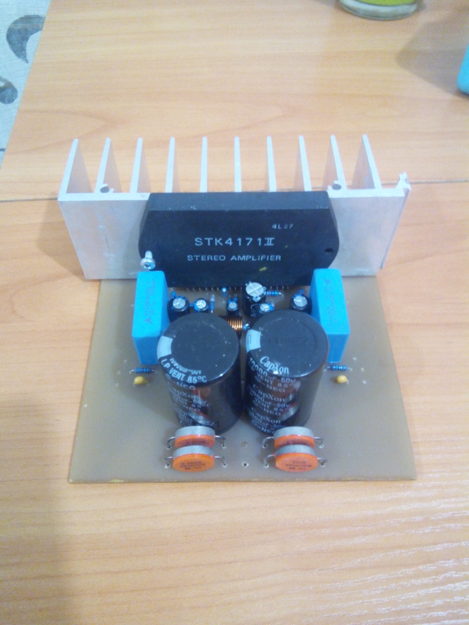

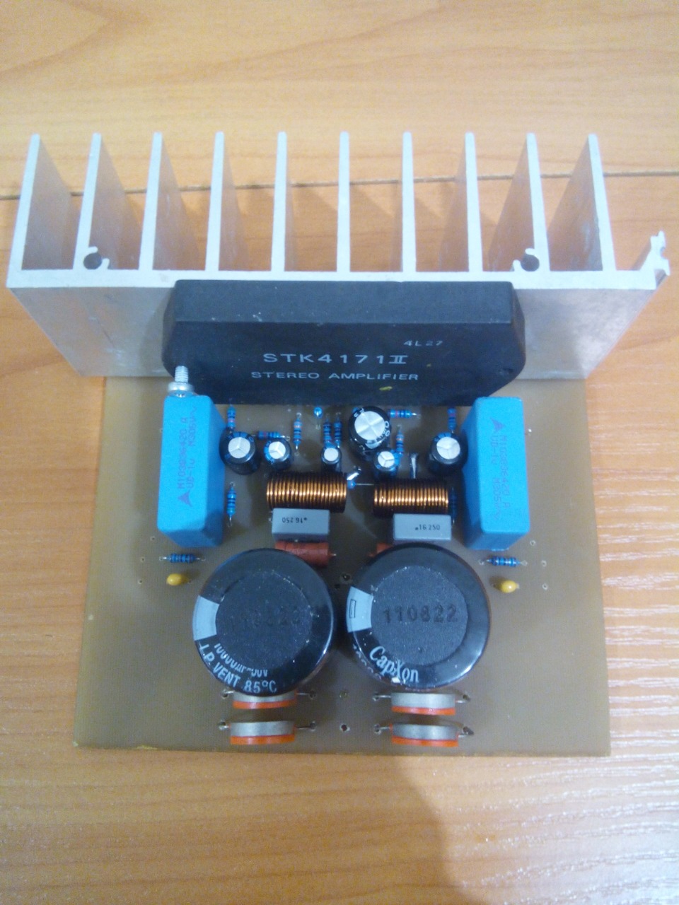

    Цитата Сообщение от vadykaF Посмотреть сообщение
    Вот и моя реализация из подручных материалов
    Вложение 268060Вложение 268061
    Знакомый радиатор, кажись с Elenberga.
    402-070 - ставил на такой же, нагрева практически нет.
  3. #3262
    12.05.2010
    470
    Ага, он самый, но это временное решение, на период прогонки.

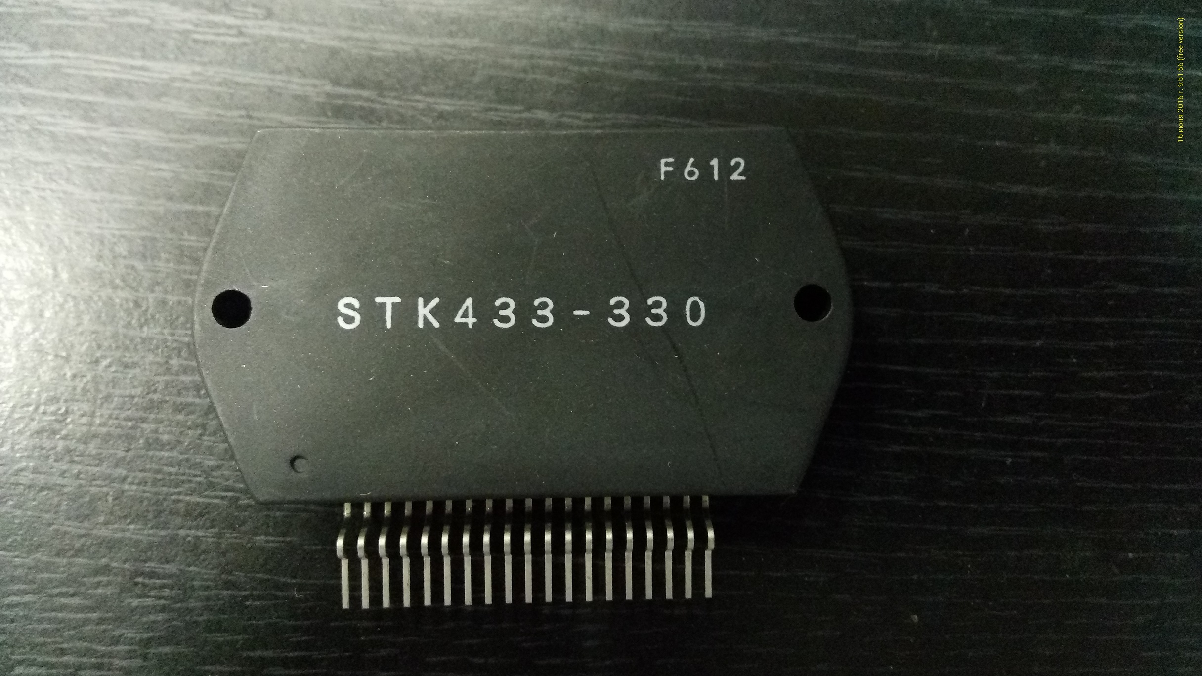

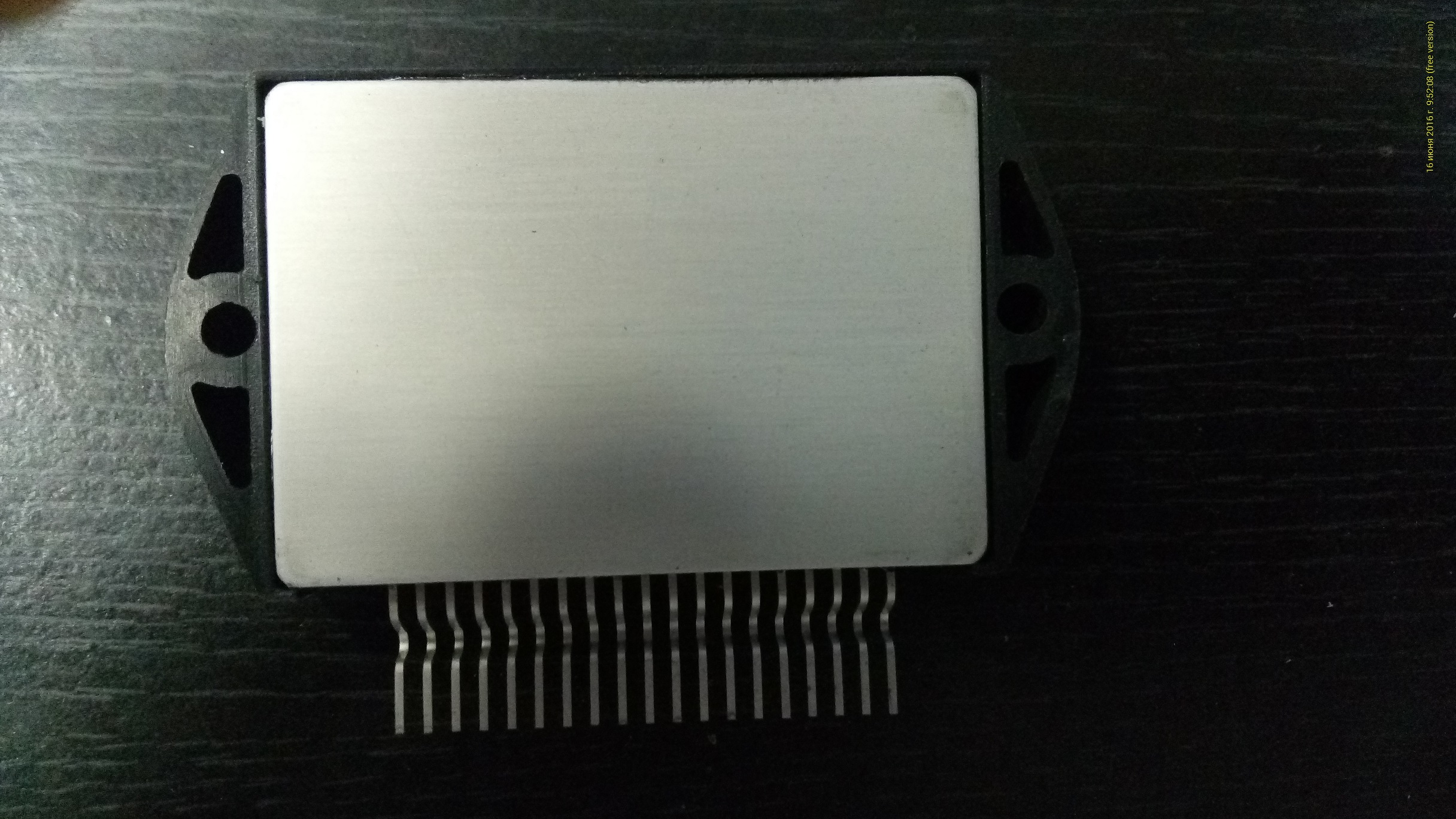

  19. #3278
    16.06.2016
    1
    Здравствуйте, зарегестрировался здесь чтобы попросить помощи в определении степени оригинальности микросхемы STK433-330. Каюсь, не поискал в интернете информацию о возможных подделках этой микросхемы так как до сих пор, всё что заказывал на алиэкспрессе, приходило заявленного продавцом качества. Но тут пришло вот такое чудо. На фотографиях продавца эта гибридная микросхема выглядит так же как установленная в усилителе который принесли мне для ремонта.
    Продавец уверяет что с качеством всё ОК. Это корейский брэнд. Так ли это? Заранее всем огромное спасибо за ответы
  20. #3279
    https://dzen.ru/sivolobov
    Аватар для Black_Panther
    07.06.2004
    Москва, Бибирево.
    2,397
    Чот подозрительная тучка, вот честно. слишком уж маловато данных.
    Без фото области выводов не понять ни разу.
    Чего там у неё между ног то хоть? Компаунд черный? тогда без вскрытия фиг поймешь. Яркая однотонная зелень - левак. Два цвета - оригинал.
