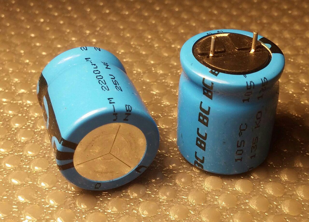

    по давнему вопросу об Jamicon WL нашлась ссылка с фотками резинок, какие пухли а какие нет по резинкам - http://monitor.net.ru/forum/topic395378-64.html#3082511
    авось комуто поможет, хотя я считаю что все подлинные и пухла выбраковка с завода попавшая не в мельницу, а на таобао и ебей

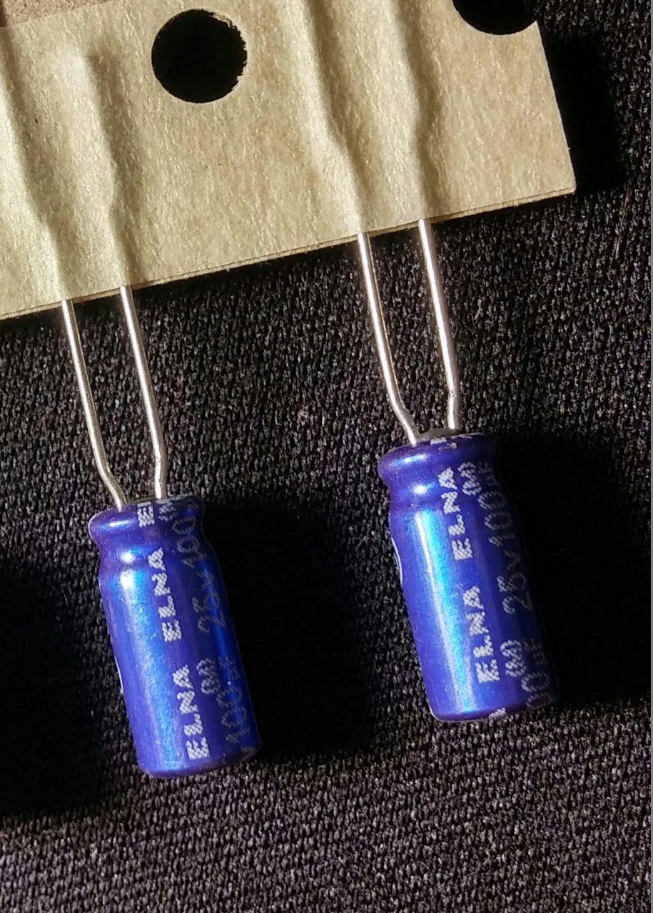

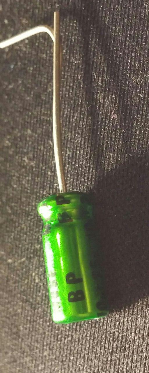

    Фуфел? (пришли с китом ушного усилителя с Ali)
    У nichicon es ноги не магнитятся.
    Элна - точно левая, панасоник - процентов на 50, остальные - просто не знаю.

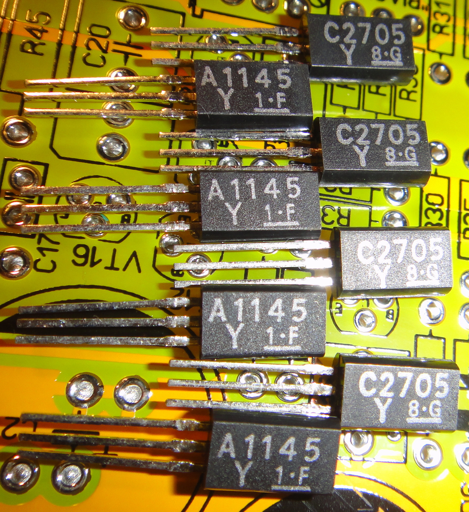

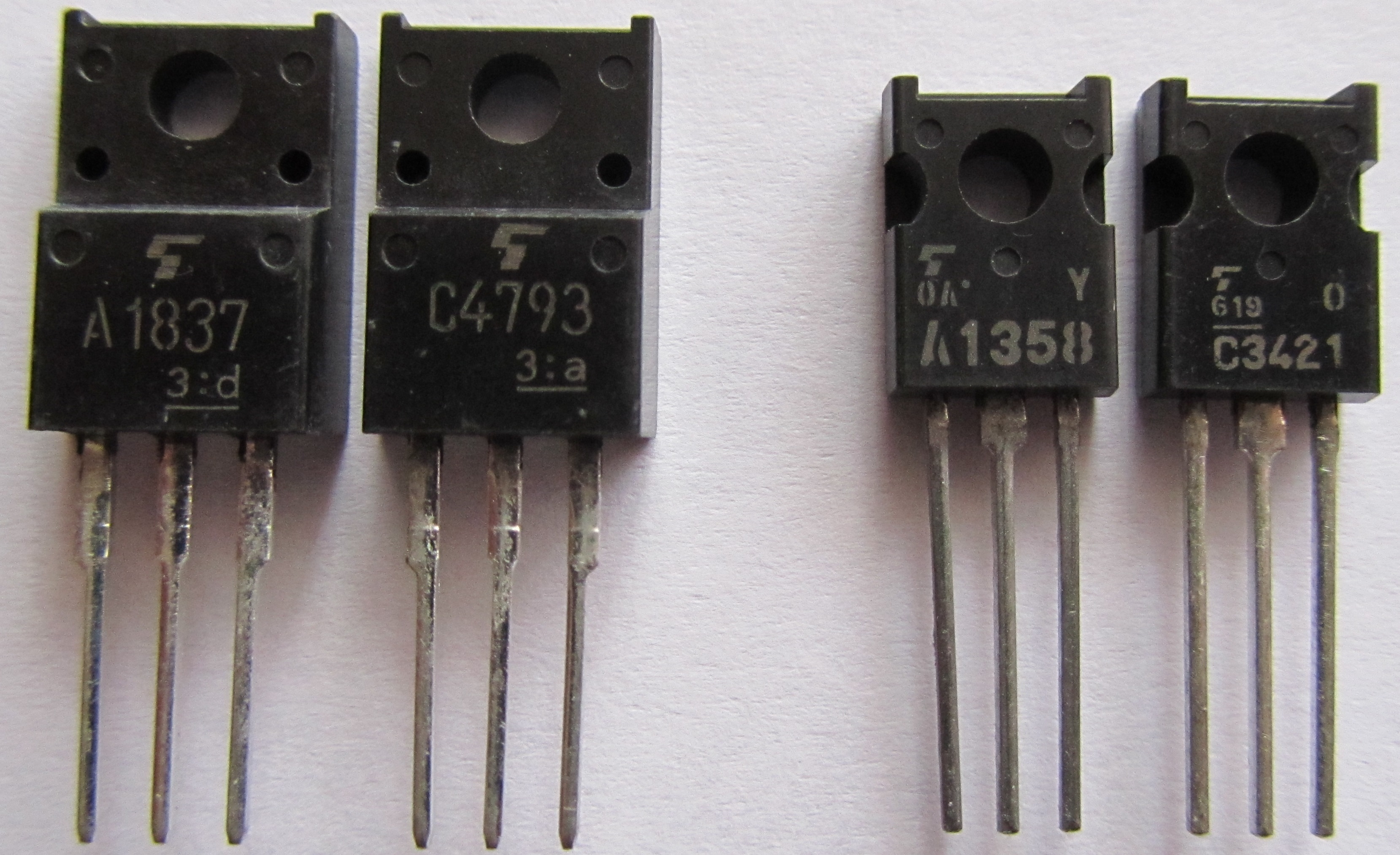

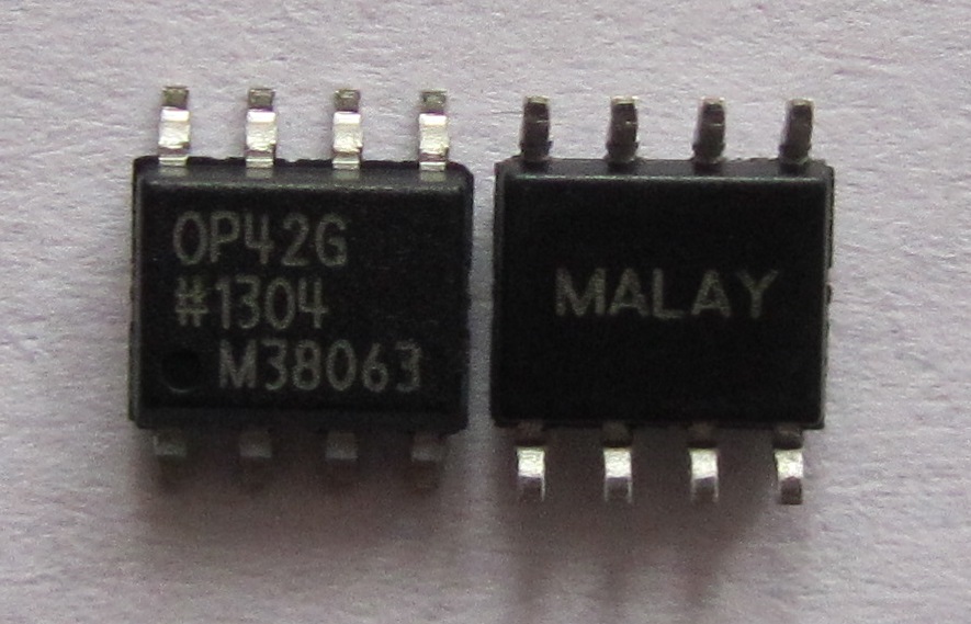

    По умолчанию Re: Фуфло?
    Пришли детальки. По магазину отзывы неоднозначные, поэтому хотелось бы подвериться. 2sc2705 явный фейк (магнитится), в остальном не уверен.
    У 1837 и 4793 можно емкость базы измерить мультиметром,
    в этой теме их типовые емкости уже упоминались.
  11. #3230
    Новичок Аватар для Evgeny7
    24.04.2014
    Посмотрел мультиметром ёмкость КБ :
    2sa1837 - 103...104 pF
    2sc4793 - 59...60 pF
    2sa1358 - 107...110 pF; hfe=171...204 (в среднем 190...200)
    2sc3421 - 45...47 pF; hfe=125...150 (в среднем 125...135)
    2sa1145 - 9 pF; hfe=176...190
    2sc2705 - 7...8 pF; hfe=240...265 (судя по даташиту слишком много).
    Похоже на правду?
    Похоже на правду?
    Похоже, у моих фирменных 105 пф и 56 пф, у левых 138 и 82 пф.
    Понял, спасибо. А по остальным компонентам может кто подсказать? Особенно по 2sa1358, 2sc3421 и 2sa1145.
    Внешне 2SA1358 вылитый настоящий
  15. #3234
    18.09.2005
    Краснодар
    627
    Не похож на настоящий только 2SC2705.
    Остальные выглядят как и должны.
    Вот только не повезло, что 1358 с буквой Y, а 3421 с буквой O.
    hFE будет сильно отличаться.

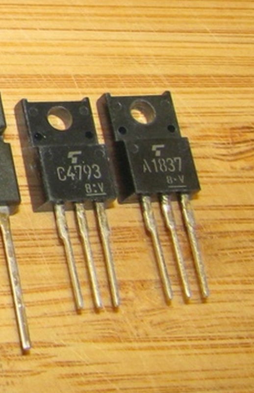

    А как настоящие выглядят?
    Это радует
  18. #3237
    16.11.2004
    1,481
    Это радует
    Скорее всего, левые все.
    Больше всего похожи 1837 и 4793, но... тройка разная по шрифту... должна быть одинаковая. там медяха в дырках видна? На фотке не видно.
    1358 и 3421 - совсем не похожи.

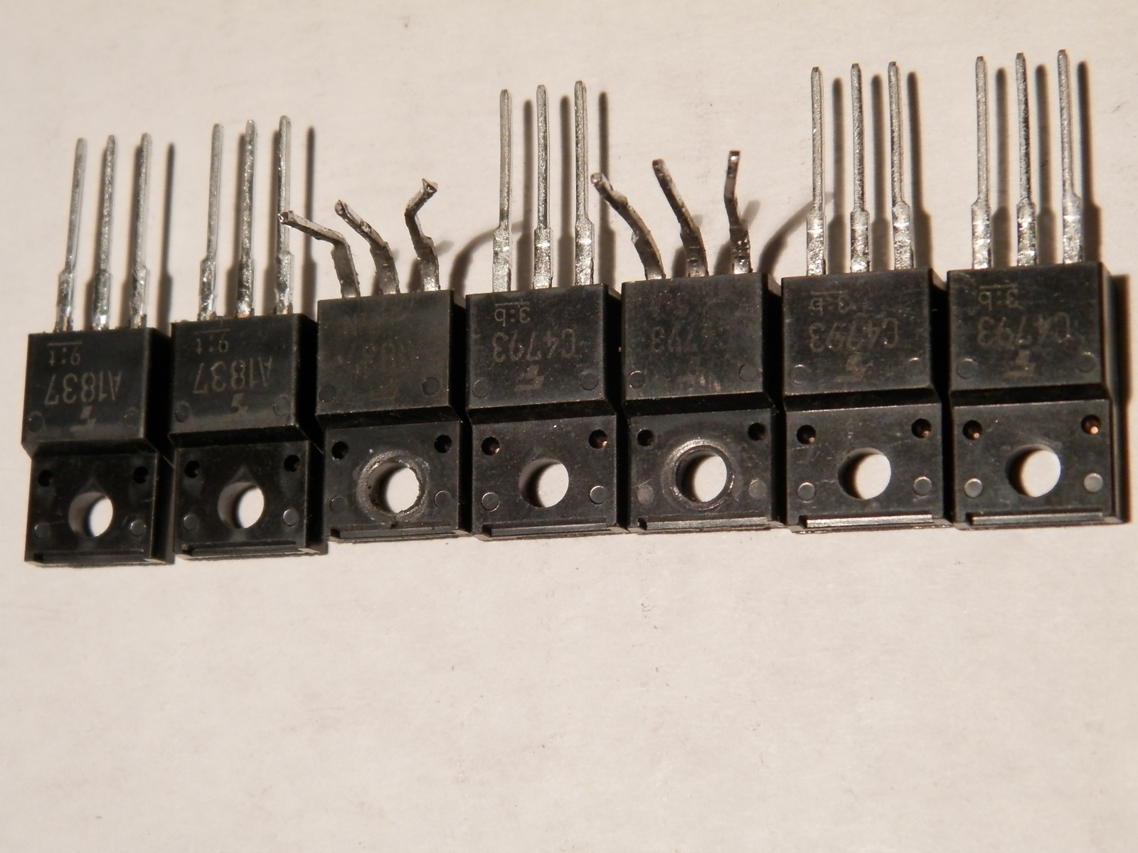

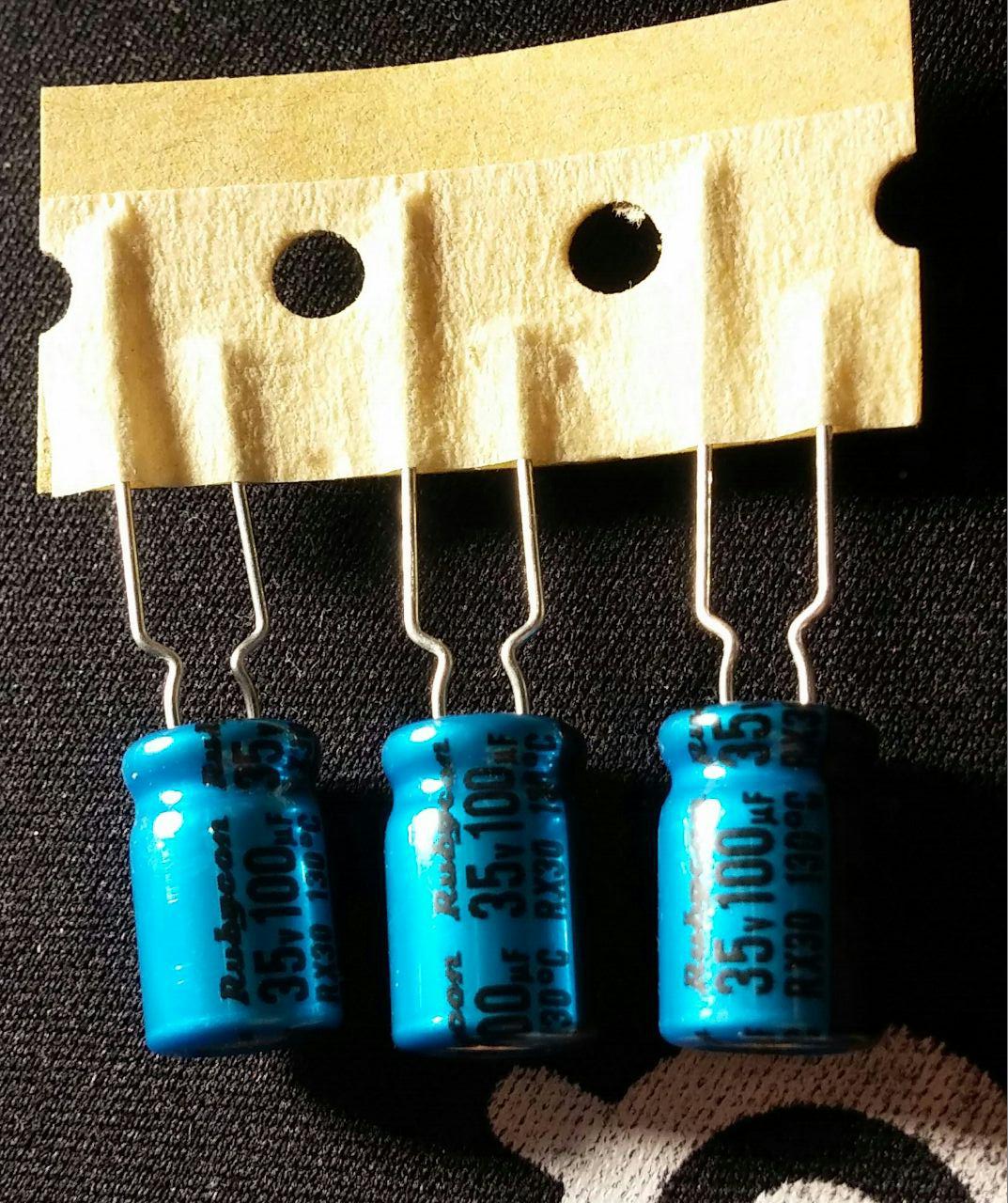

    А подскажи, будь добр Шитхеппенз
    Вот эти - настоящие?
    Вроде у них даже дырки разного диаметра, или мне это кажется?
    Не, не верю ни тем, ни другим.
    Почему-то выдернутые из аппаратов они сомнений никаких не вызывают, а как из магазина, так то тертый какой-то корпус, то шрифт подозрительный, т.п.
    ---------- Сообщение добавлено 12.06.2015 в 00.16 ---------- Предыдущее сообщение было 11.06.2015 в 23.59 ----------
    Вот фотка настоящих.
    С гнутыми ногами настоящие 100% (из компанита), непаяные - 99,9%, но я их втыкал в аппарат с напрягом +-120В, и они работают.

    13,255
    Дык Ваши тоже тёртый корпус имеют, не?
