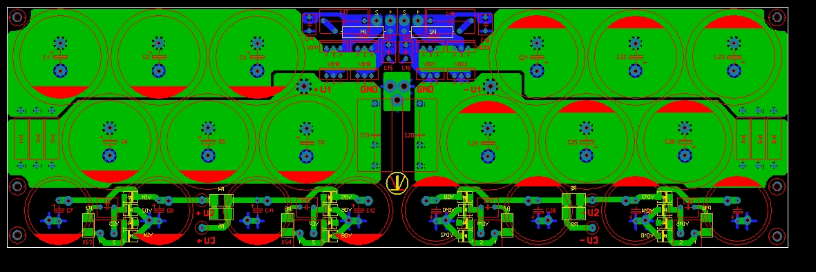

    Меня сейчас волнует другое : как сводить "земли" 3-х источников питания?
    А разве нельзя соединить с общим полигоном?
    Лучше, чем в том случае, когда выход питания ВК в непосредственной близости от входного разъёма.
    Так они на разной высоте, 75мм, между ними...
    Силовой разъём должен быть рядом с трансом, от этих проводов самая большая наводка! Проверял!
    Значит эти платы не подойдут. Даже если я поставлю разъём в центр платы - толку никакого.
    Можно. "Как" - вот в чем вопрос!
    А тут будет 50 мм где-то. Вполне.

    По умолчанию Re: Клонируем усилитель ASR на MOSFET с токовой ОООС
    Вот так это могло бы выглядеть.
ID:	208582   Нажмите на изображение для увеличения.
    Красиво и функционально, мне нравится.
  7. #3226
    Аватар для MAXIM_A
    13.11.2007
    МО Салтыковка
    77
    12,213
    Ну, что, нормально, силовые провода можно пустить под платой.

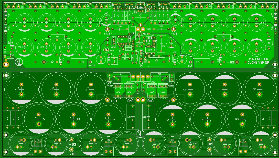

    Андрей, если плата БП будет верхним этажом, то провода лучше пустить по верху. Тем более, что провода от транса к БП будут на высоте около 10 см от днища.
    Лучше трансформатор перевернуть выводами вниз.
    Посмотрел, вроде всё годится....Отдаём Денису, в производство?
    Проверяю, улучшаю, потом отдаем.
    Поскольку на плате установлены СМД диоды, хотел бы уточнить - достаточно ли размера SMB?
    Последний раз редактировалось LepekhinV; 01.05.2014 в 18:06.
    Чуть не забыл, нужен земляной выход на АС
    И сделай полигон снизу, где впаиваются провода, для прочности.
    Андрей Константинович
  14. #3233
    20.02.2007
    г.Рязань
    4,444
    Один из крупных пятаков в центре под земляной провод АС, другой для соединения с платой УМ.
    Для прочности надо ставить пустотелую заклепку. Заливка там не поможет.

    Добавлю заливку. (Не принимая во внимание петлю по сильноточной земле)
    Да, маленький полегон10х10мм
