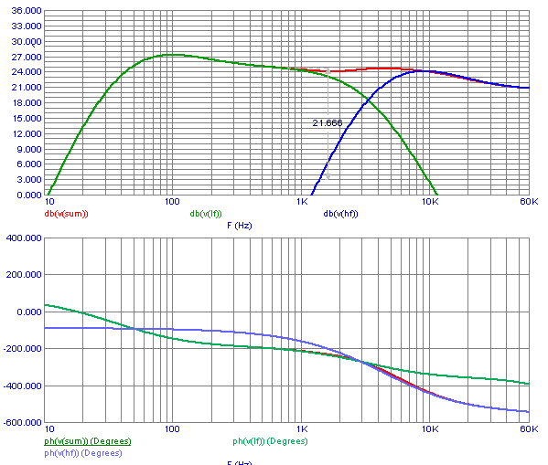

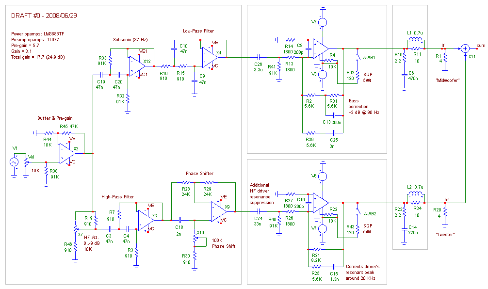

    Покидайтесь тапками, пожалуйста (только не в сам концепт, а в схему ) Цель - сделать биамп для настольных АС в ЗЯ или ПАС. Активный фильтр 2 порядка, коррекция АЧХ (пока черновая), инверсное включение, опционально выходной каскад класса А, низкий Кус мощника. Опера для преда у меня есть только TL072 и LM358, заказывать что-то другое для этой задачи не хочется (вообще реализацию собираюсь делать "бюджетную").
    Не наделано ли каких-то неприятных граблей?
    UPD Например, не следует ли пересчитать фильтры на более высокие номиналы резисторов? В даташитах никаких граблей не обозначено, bandwidth или THD vs. gain графиков не нашёл, по остальным всё ОК получается.
    Или, может, лучше "передвинуть" Кус в сторону мощника? TL072 выдаёт на нагрузку такого порядка чуть более 10В, это означает, что перегрузка по входу будет при амплитуде на входе 1.75В - не лучше ли сделать запас побольше?
