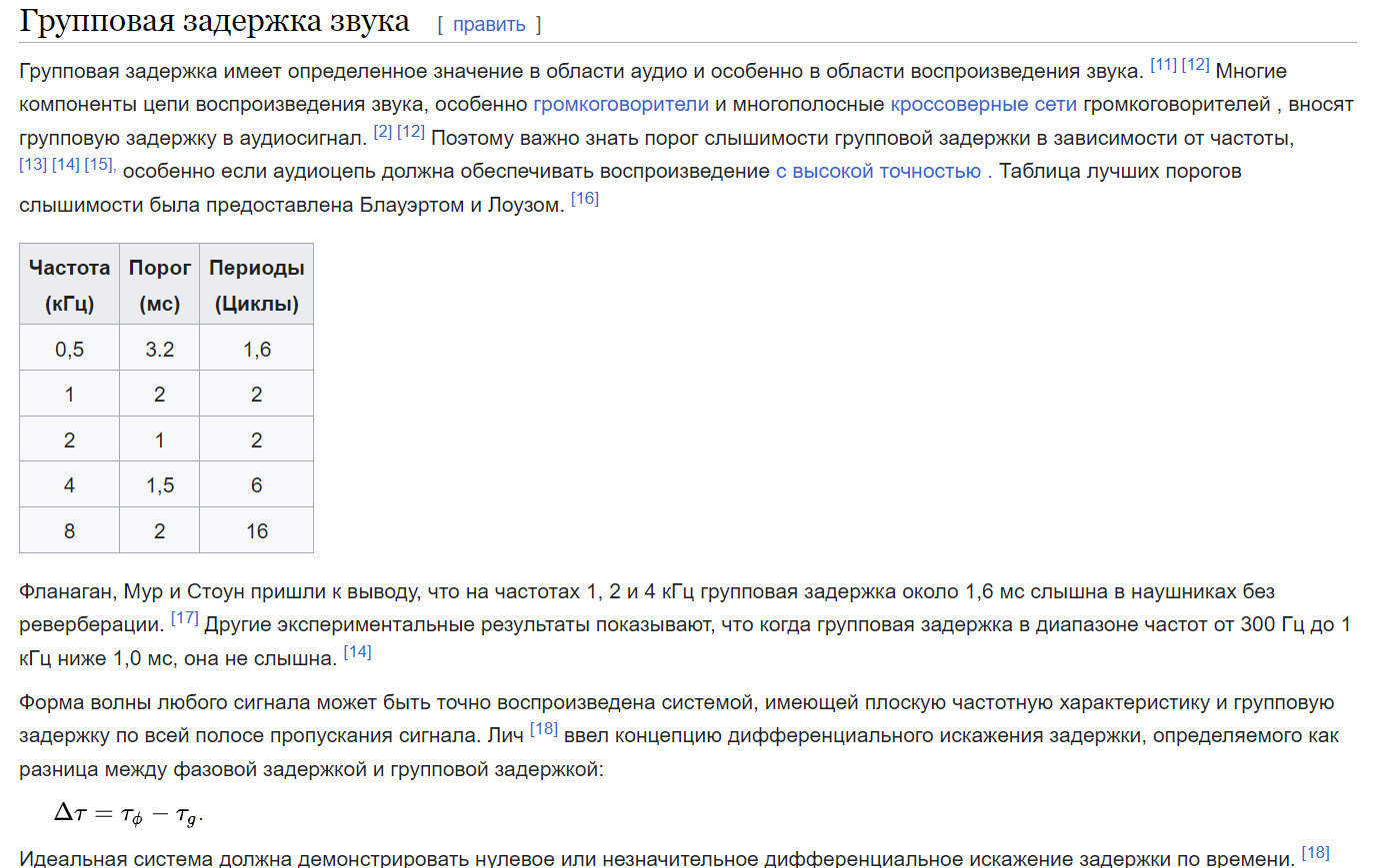

  19. #318
    Иногдауменявыгибаютсяруки
    Аватар для Merstan
    13,761
    По умолчанию Re: Почему сабвуферы мажут и отстают
    Нужны ссылки на исследования в этой области.
    Нет пророка в своем отечестве, я проводил слуховые измерения порога. Они у меня гораздо грубее, чем у экспертов. Возможно, в подготовленной комнате я бы услышал еще острее.

  20. #319
    Завсегдатай Аватар для Shidim
    16.06.2011
    Челябинск
    2,067
    Коренная интеграция плавает в диапазоне 1-5мс для разных типов слушателей, но эта интеграция не осознанная.
    Далее стоит поинтересоваться какая из сенсорных систем наиболее тормозная и сколько уходит времени, для того что бы сложить 24 статичных кадра в динамичное действие с иллюзией достоверности.
    Далее можно поискать как работает система LipSync (отставание/опережение аудио/видео) - ответы там есть.
    Конкретно по разницам саб мид исследований мало, но они есть и даже тут на форуме выкладывались, но писателям обычно не интересно читать)))
    Дмитрий
