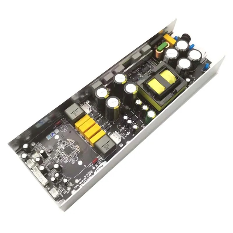

    Плата на мощном чипе MA5332MS от Infineon. БП на плату интегрирован.
Название:	Плата MA6332MS с БП _1.jpg
    ТРА3255 теперь - на помойку?
    П.С.Новые усилители SMSL AO300 и AO200 теперь на этом чипе. На озоне цена на них сильно ниже, чем на Али.
    По заявленным искажениям еще хуже чем 3255.
    0,1% на СЧ(3кГц) не сильно радует ))
    Обыкновенная дельта-сигма, со всеми ее недостатками.
    Это скорее IRS2092 чем MA12070.

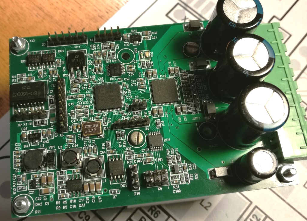

    Вопрос чисто конкретный. Я вот развел и собрал себе игрушку на MA12070P + ADAU1452.
    Конфигурирую регистры MA12070P по I2C c атмеловской тиньки. Также задействовал на ней АЦП с подключенным переменником. Короче, перевожу в коды и загружаю в МА-шку. Так регулирую усиление. Конечно 10 разрядов перебор, 1дБ на шаг регулировки и 60дБ диапазону, думаю, самое оно. Хотя могу как угодно сделать. И вот регулирую я регулирую, и призадумался... А правильно ли я делаю? Может лучше задаться фиксированным усилением в MA12070P, а громкость регулировать в ADAU?
    Да, вот моя платка:

    Лично я при замерах большой разницы SINAD/ENOB что на 1452, что в ma12070p не заметил на одинаковой громкости -40-50дБ. Но для себя решил громкость менять именно в усилителе, так как было пару раз, что забывал отключать USBi от DSP, например, при добавлении ползунка в параметрическом эквалайзере. Такой треск в квартире, что мало не покажется. Да и колонкам это не на пользу. Поэтому, если есть в планах экспериментировать с проектами Сигмы, я бы рекомендовал РГ оставить в усилителе, хотя бы на этот период. В проекте ардуины можно сделать оба варианта и переключаться между ними через условие по булевой переменной.

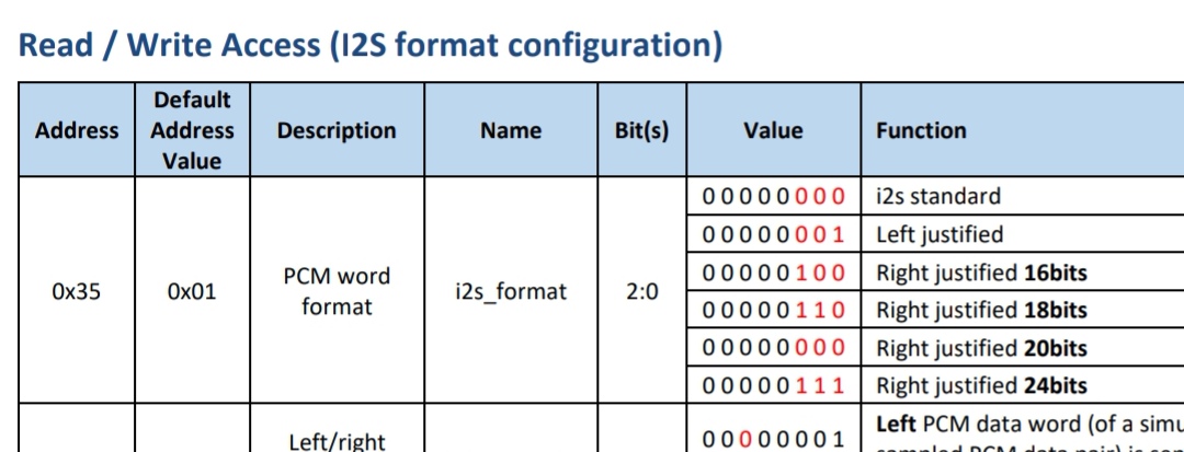

    Нужна минимальная настройка регистров усилителя, так как по умолчанию по 0х35 настройка на Left-jusrified формат, а надо i2s.

    верно понимаю, что подключаю к i2c ATtiny85 и в ардуино IDE выставляю регистры нужные? ATtiny85 имеет какую то свою eprom и в нее можно залить скетч и забыть? Скетч пишу по аналогии пробегавшего здесь ранее куска кода и держу ATtiny85 подключенной к усилителю всегда?
    я почему-то думал, что надо баловаться с регистрами громкости усилителя, так как звук есть, но он очень громкий и искаженны это не верно?
    СПАСИБО!
    UPD у меня оказалась Attiny88 но вроде бы разобрался с драйверами в IDE

    Почти верный. Нужно для начала разобраться какие пины у вас EN и MUTE и по какому I2C адресу сканируется ваш усилитель. Посмотрите, на некоторых MUTE подтянут к 5 вольтам и тогда нужно оперировать только EN. Посмотрите податашиту какие уровни для них подавать. Я лично делаю такую последовательность:
    1. MUTE LOW и EN HIGH, усилитель выключен полностью
    2. MUTE LOW и EN LOW, усилитель включен, но приглушен, чтобы шумы не шли на динамики
    3. Настройка регистров по нужной мне комбинации, в зависимости от даташита
    3.1 Опционально, можно опросить по нужным регистрам и убедиться, что они настроены. Если не настроены - повторить процесс спустя время
    4. MUTE HIGH и EN LOW, усилитель включен и не приглушен
    4.1 Опционально понизить громкость, до нужного уровня, если нет РГ до усилителя.
