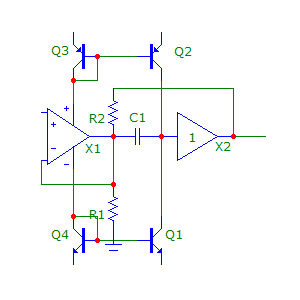

    покажу здесь (рис 3)
    deemon, в твою "извращенскую" топологию тоеж можно ввести коррекцию вперед таким же способом (рис 2): выход ОУ расщепить и пустить через резистор на выход ВК, а через конденсатор - на землю.
    ---------- Сообщение добавлено 14:38 ---------- Предыдущее сообщение было 13:21 ----------
    Повторители в следящем питании зеркала нужно использовать осмотрительно еще и потому, что повторитель совместо ОЭ зеркала охвачен ПОС через б-э ВК (по сути повторитель и ОЭ зекрала образуеют разогнутый диффкаскад, у стабилитрон замыкает ПОС). ООС с выхода ОУ может не хватить на некоторых частотах и ПОС перевесит (рис 1).

    deemon, в твою "извращенскую" топологию тоеж можно ввести коррекцию вперед таким же способом: выход ОУ расщепить и пустить через резистор на выход ВК, а через конденсатор - на землю.
    Да , но при этом коррекция будет происходить только за счёт тока баз выходников , и только на ВЧ ... хотя , против коммутационных искажений - может быть , и прокатит . С другой стороны , я чисто "идеологически" сторонник максимально-правильного АВ ( с обязательной жёсткой связью между базами выходников на всех частотах , оттого и "батарейки" ) - но тогда ведь и коммутационные искажения будут весьма слабые и так , без коррекции ...

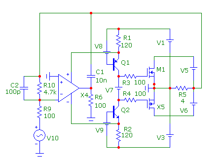

    В недавней ветке про Гумелю предлагал вот такую схему (рис) - как ни крути, одна и та же "изращенская" топология получается, просто точка заземления другая...
    Ничего себе) У меня такой усилитель есть)))
