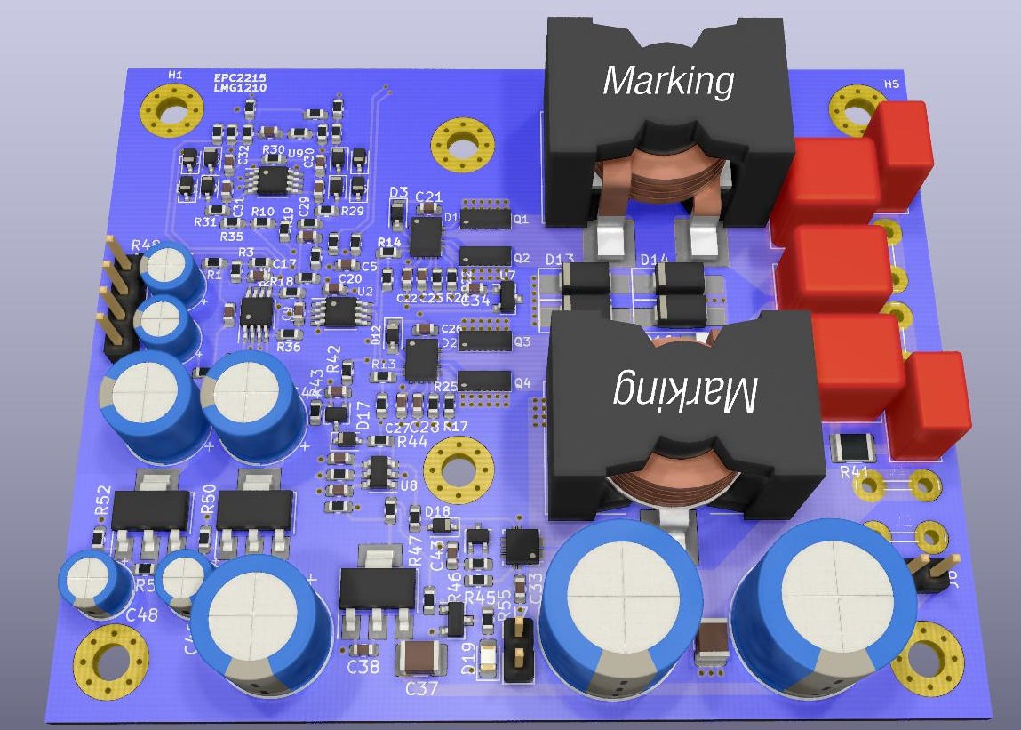

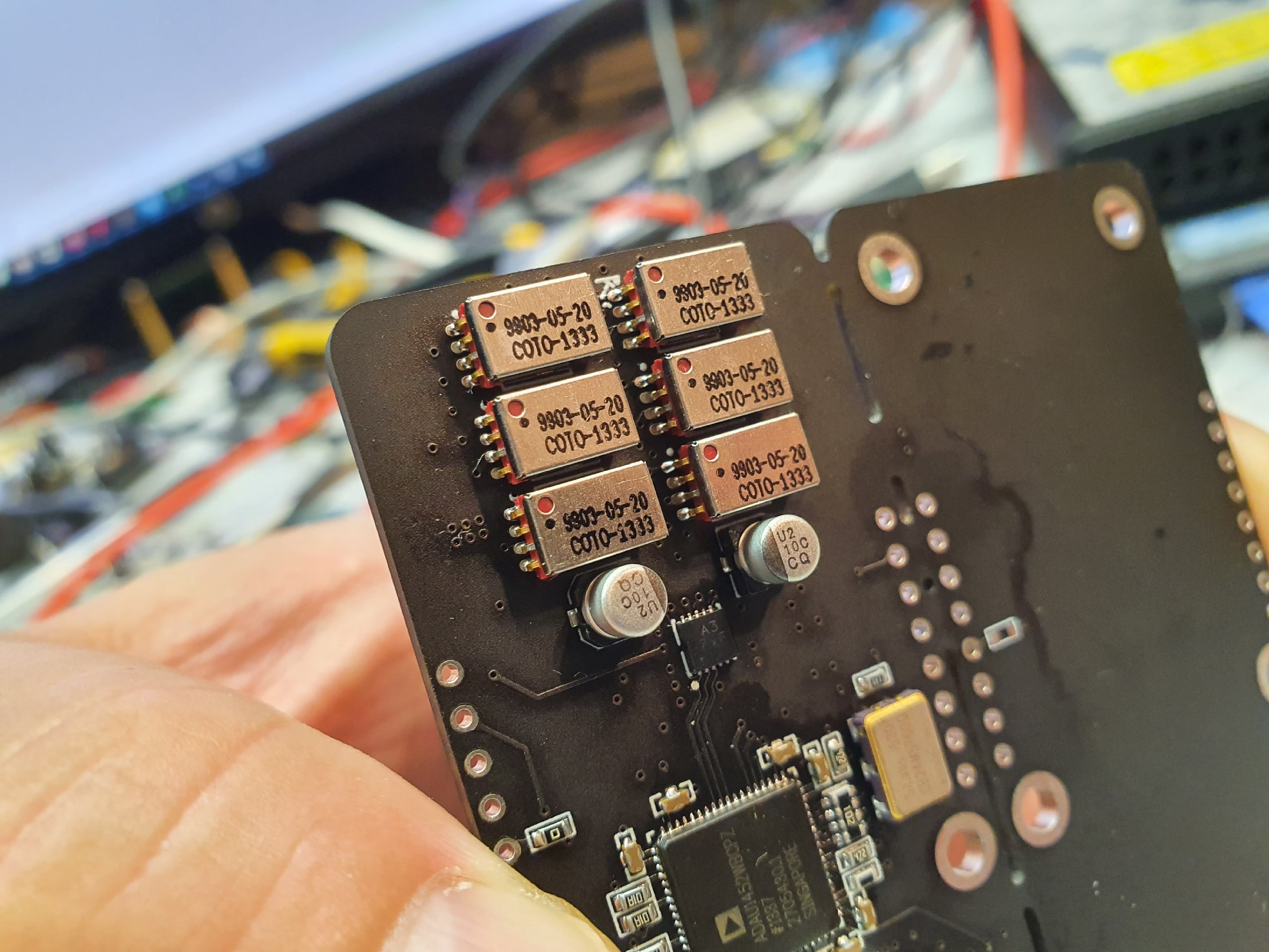

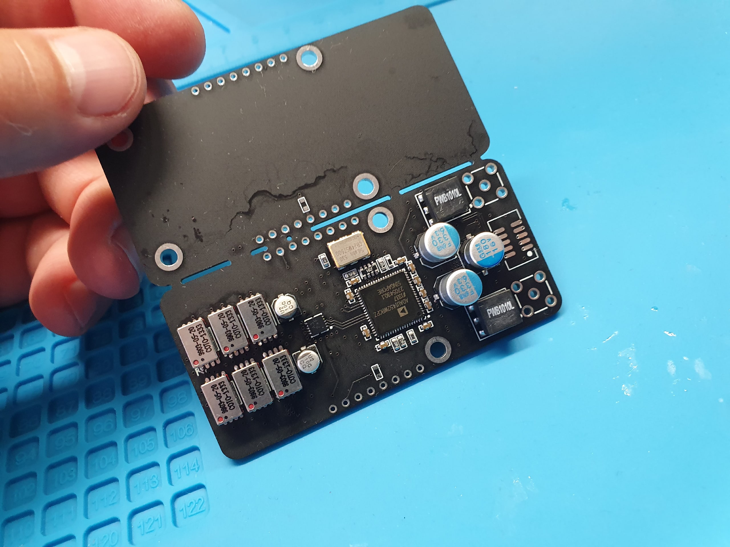

    Доброй ночи! Решил себе собрать активную двухполоску, актуализировать RevoGaN-модули на личном, так сказать, примере
    В связи с чем, из загашников была извлечена и собрана ранее разработанная мной плата S/PDIF+DSP+DAC с гибридным регулятором громкости ("крупные" шаги через 10дБ, "мелкие" шаги в "цифре"), до которой не доходили руки почти два года. Плата рассчитана на использование с двумя моими усилителями, для двухполоски подходит идеально))

    Павел, возник вопрос, у вас на модуле с LMG1210 стоит датчик Холла, я так подозреваю ACS711, хватит ли его быстродействия?
  4. #303
    13.03.2008
    Ивано-Франковск
    2,927
    По умолчанию Re: Импульсный самоосциллирующий усилитель (soAmp) Oriel Indra
    Я хоть и не Павел, но вставлю 5 копеек:
    От сквозношо тока никакая защита не спасёт, а от кз после дросселя вполне и 1мкс можно допустить.
    В известном реыеренсе дизайне более 5мкс задержка, на столе наверное работает.

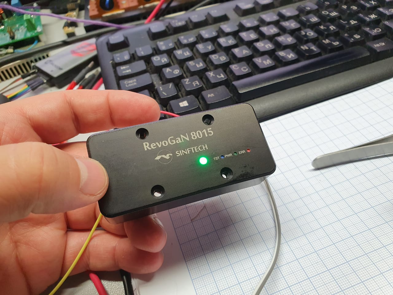

    Здравствуйте, друзья! Немного новостей есть.
    Осваиваем, в серийном производстве, модуль самоосциллирующего усилителя, не нарушающий патенты Hypex Решены вопросы с логистикой, тестированием, изготовлением выходных дросселей, корпусированием платы, заливкой компаундами.
    Работа выполняется для ряда промышленных заказчиков. За счет серийного выпуска, скоро станет возможным предложить это отличное изделие DIYерам
    Приложил весьма предварительный документ на это изделие. Как всегда, следите за обновлениями

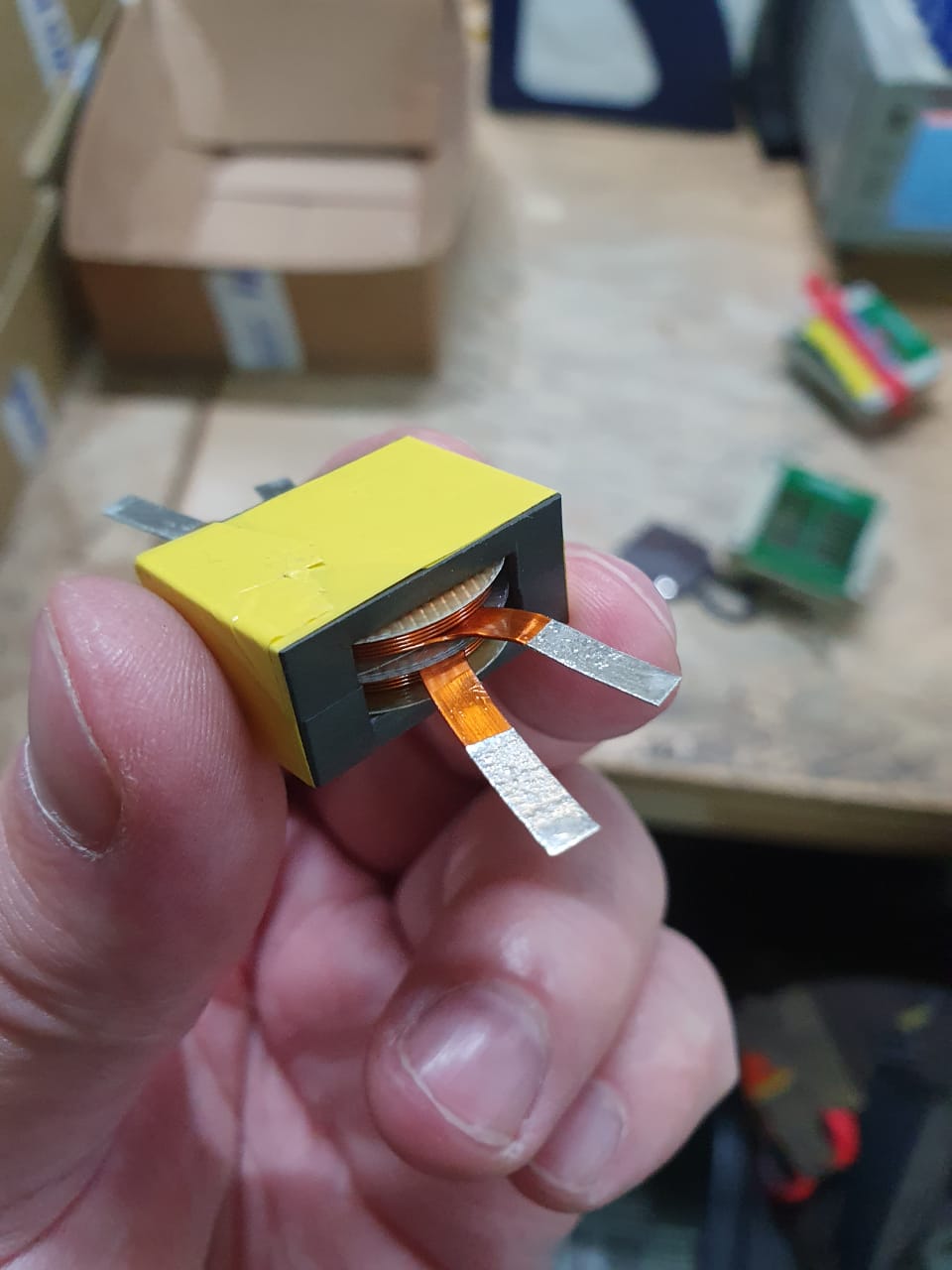

    Добрый вечер, друзья!
    Хотел поинтересоваться, нужен ли вам мой выходной двухсекционный дроссель, отдельно от модулей?
    При последовательном включении секций индуктивность 33мкГн, 15мОм, линейный участок тока - до 20А, частота собственного резонанса 11МГц?
    Аналогов в продаже нет и не предвидится, налетай))

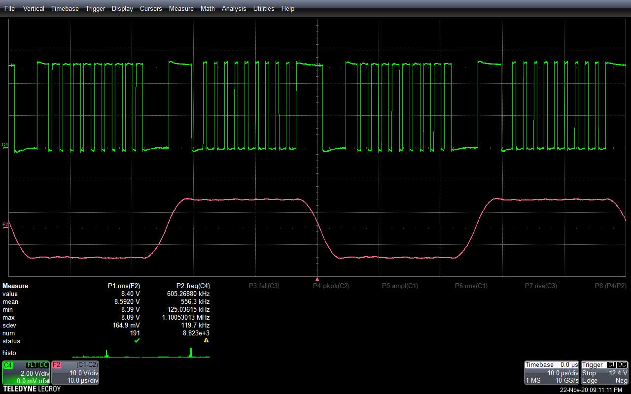

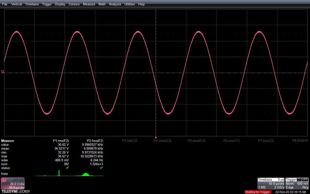

    Несколько завлекательных картинок про работу модуля Indra RevoGaN 8020 (индексом планирую обозначать предельное напряжение питания и предельный выходной ток моделей из семейства).
    Работа в режиме жесткого ограничения, входной сигнал - синус 20 кГц (зеленый луч - выход компаратора, красный луч - выходное напряжение модуля):
    Полоса пропускания усилителя - около 85кГц по -3дб.
    Номинальная выходная мощность, около 330 Ватт, 4 Ома, 10 кГц, питание 56В:
    Предельная долговременная мощность модели 8020 планируется на уровне 600-650 Ватт при напряжении питания 76В и нагрузке 4 Ома.
