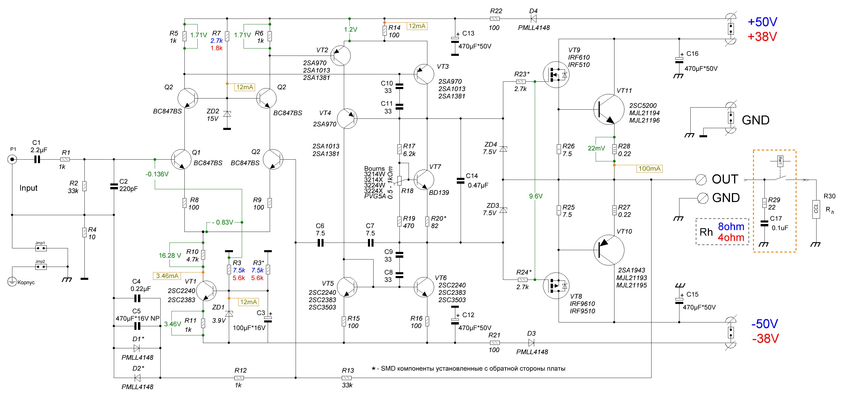

    Сегодня выжал из опытныго образца максимум с сохранением максимально ровного прямоугольника. С отключенным конденсатором C2. Скорость нарастания после доводки составила 75V/µS. То есть максимальной амплитуды в 30 волть достигает за 400 наносекунд на нагрузке 7/3.2 ом. Можно еще быстрее до 111V/µS но прямоугольник уже начинает немного козявить.
    Схема преобрела следующий вид
    Нажмите на изображение для увеличения. Название: Схем.png Просмотров: 55 Размер: 89,1 Кб ID: 304240
    Выходные в данном образце стоят irf9/610 и sc5200/sa1943.

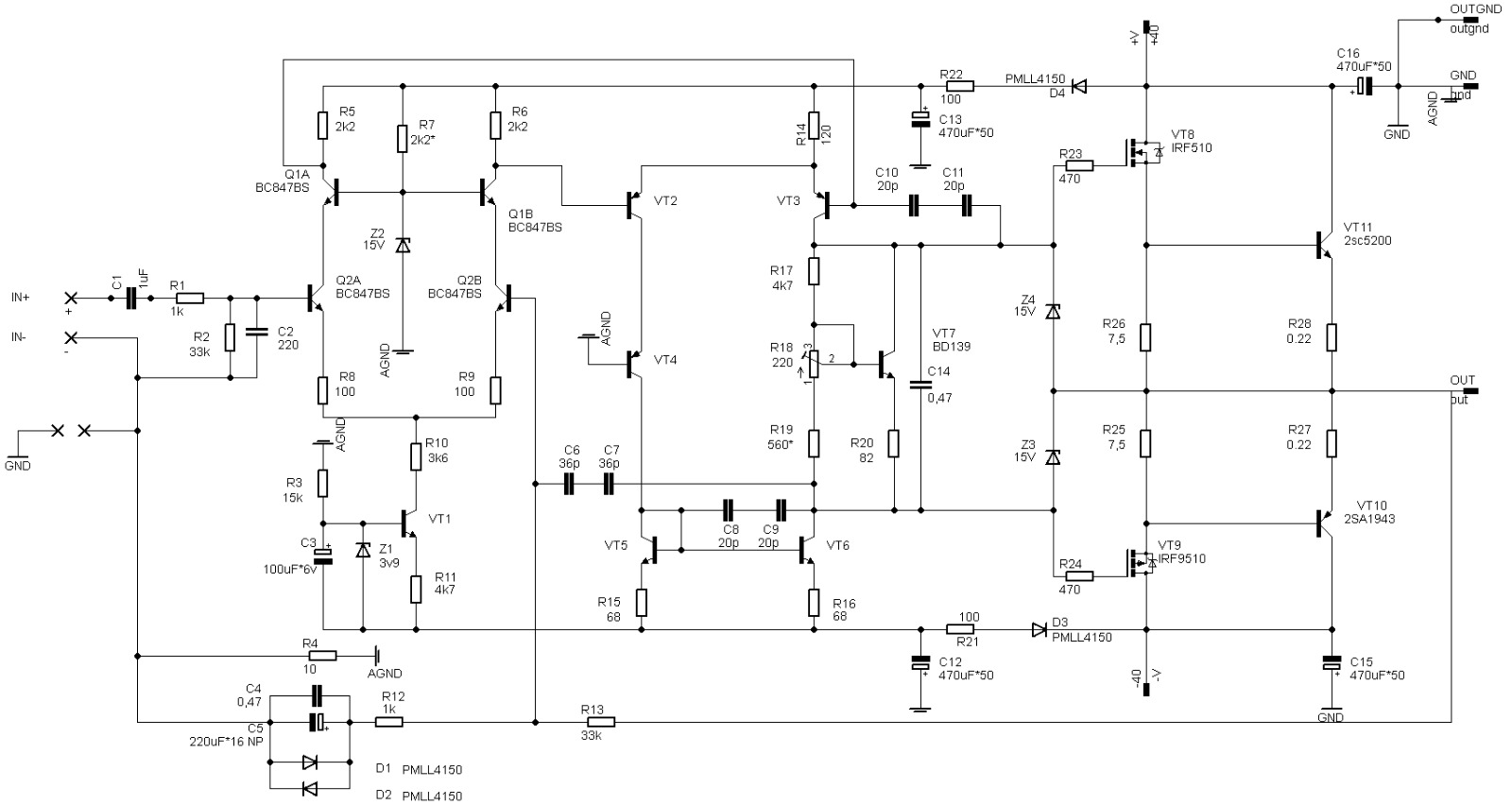

    ,,Волевым" решением ,,решено" сделать на основе предыдущей схемы более мощный вариант. Ватт 100 на 8 ом. И внести возможность увеличения тока покоя второго ДК-УН. До 20 мА, по многочисленным рекомендациям. Поменяли корпуса транзисторов второго ДК на корпус ТО126 или Увеличенный корпус ТО-92MOD. С распиновкой БКЭ.
    В первом ДК заменены транзисторы на транзисторные сборки BC847BS в корпусе SOT363, содержащие в себе по два BC847. Два транзистора на одном кристалле - минимизируем тепловой дрейф усилителя, минимизируем разброс параметров транзисторов, уменьшаем размер на плате.

    Номиналы рассчитаны по калькулятору на питание +-40-45 Вольт.

    Я увеличил ток покоя второго ДК. Пересчитал Генератор тока первого ДК на стабилитрон 12 Вольт. 3,9 Вольт стояло раньше с целью сохранить стабильность при падении напряжения питания при выключении усилителя. Сейчас питание выше, поэтому можно использовать стабилитрон бОльшего напряжения.
    - вариант номиналов от Николай87:

    В результате имеем красивую выхолощенную печатку и возможые несоответствия схемы с пп в дальнейшем.
    поменять Q1 c Q2 местами
    ---------- Сообщение добавлено 01:51 ---------- Предыдущее сообщение было 01:44 ----------
    Мой вариант схемы непосредственно к новой ПП

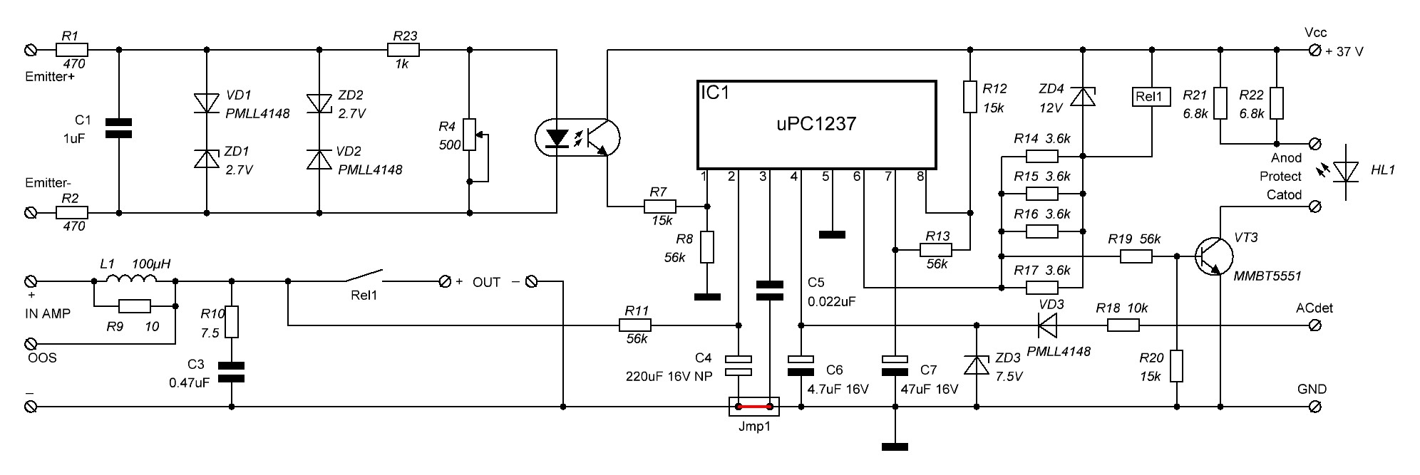

    Предлагаю для рассмотрения вариант защиты АС от постоянки и по току для сейго усилителя

    По умолчанию Re: Hybrid ReV2.0
    Защиту по току проще сделать через оптопару РС817 или подобную. В том виде, как есть, работать не будет - не всегда есть условия для открытия VT2.
    waso, вот и меня терзало смутное сомнение
    сейчас зарисую
    Вообще с Николаем дискутировали по этому поводу и вроде как сошлись на том что работать должно
    Работать как положено оно будет при одном условии: привязка эмиттера VT2 к плюсовой шине питания выходного каскада уся. Потенциал эмиттера VT2 должен быть всегда выше, чем коллектора VT1. С учётом формы выходного сигнала - только так...

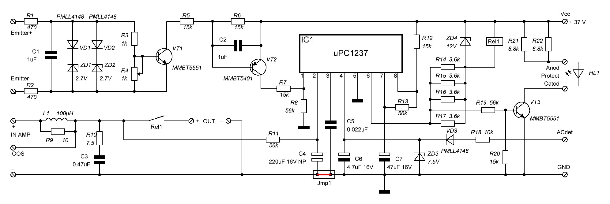

    Дак оттуда и запитывается, питание общее
    ---------- Сообщение добавлено 11:33 ---------- Предыдущее сообщение было 11:31 ----------
    При очередной полуволне подхватит. защита то триггерная
    Увы, она релейная - чем отключается нагрузка? ;)
    Может и не подхватить. Смотря какая форма сигнала.
    у неё напряжение срабатывания выше. Все погорит пока она откроется. Даже 0,6 в перехода транзистора маловато.
    Основной целью данной защиты является срабатывание,когда коротят выходные провода в режиме покоя. пару раз поджарили резисторы в эмиттерах уже. Люди кидают провода отключив акустику, на пол. А усилок старается поддержать напряжение на выходе (типично - 5-14 мВ) и идёт в разнос. Условие для VT2, о котором ты, Вадим пишешь, - равенство потенциалов по положительному питанию здесь не попадает в цели срабатывания токовой защиты.
    именно так

    Защита питается от плюсовой шины усилка
    Николай, привет! Банальная арифметика: оптопара загорается так же, как обычный светодиод - около 1,7...1,8В.
    Если у нас эмиттерные резисторы по 0,33 Ома, то для зажигания оптопары через них должен течь ток порядка 6А. Но проблема не в оптопаре, а в скорости исполнительного узла - реле. Надо токовый ограничитель или защёлку. Реле от КЗ в нагрузке не поможет - скорости реакции не хватает. Только отрубать выходной каскад.
    Улавливаешь, зачем я делал определение сопротивления нагрузки в своей системе защиты ? Ведь ровно то же самое будет в любом другом усилителе. Но это превентивная мера, на ходу она ничем не поможет.
    Николай там неверно отрисовал. Если сделать так, как у него, то оно сработает, когда плата уся будет гореть синим пламенем. Подстроечник 500 Ом слишком уж мал по номиналу. Килоом 5 надо.
    Непонятно также, зачем там целая батарея диодов-стабилитронов. Что от чего они защищают? Если уж так хочется, можно было просто два стаба встречно-последовательно включить.
    ЗЫ R4, R23 я бы вообще выкинул - достаточно и R1,R2, которые можно смело уменьшать до 100 Ом. Да и С1 можно поставить меньше раз в 10. Скорость срабатывания оптопары можно поджать и по другому - по цепи фототранзистора, посадив ногу 1 микросхемы на землю через конденсатор на 4700 пФ, например.
    запланированно 0.12ом
    по 0,1 Ом
    скорость не превалирует. Резисторы прогреть успевают. В случае 0,33 Ом за обр не вываливаемся и с оптопарой, там бп просаживает хорошо, думаю. Но у нас 0,1 Ом сопротивление.
    очевидно это, Вадим.
    - это мои требования. Для надёжности. Вслучае аварии усилка, чтобы защиту не восстанавливать. Кстати, - да, надо встречно два стаба влепить.
    Больше волнует судьба переходов выходных транзисторов. Резисторы уже как-то никак..И скорость-то как раз важна, если смотреть даташит.
    Более того - даже одного стаба было бы достаточно, ведь полярность напряжений с эмиттеров выходников заранее известна..
    Учтено, мне для разводки платы так будет удобнее
