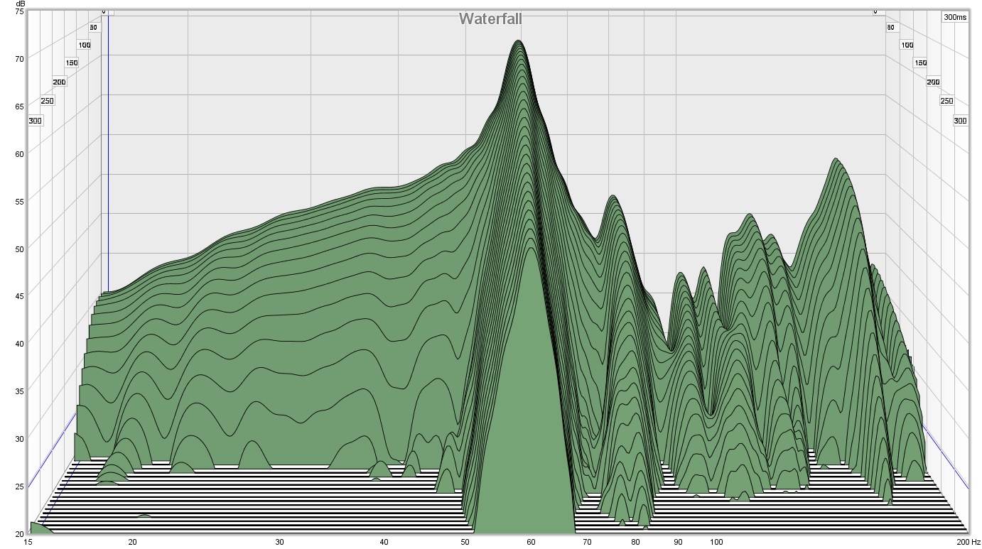

    Предпоследний гвоздь. Теперь, думаю, очевидно, что выше изложенная методика с одним дополнительным каналом, давит только первую моду.
    Осталось откопать последний камень, об который я споткнулся лет 7 назад, и можно ставить жирную точку.
ID:	195318   Нажмите на изображение для увеличения.
Название:	cor vs no cor.jpg
ID:	195320   Нажмите на изображение для увеличения.

    По поводу "первой моды", так поидее из того что получается на выходе так называемог осумматора и видно что, фильтр действует только на один горб на АЧХ (если повезет то и на 2), т.е. компенсировать им можно 1 моду, хоть первую, хоть третью... А если саб в диапазоне 30-80 Гц работает, то такой фильтр точно будет воздействовать на 1 горб. Дальше нужно больше доп. каналов.

    Мода - это резонансное явление между двумя параллельными стенами, вызванное сложением прямого и отражённого сигнала.
    При этом образуются чередующиеся места высокого давления - пучности, и низкого - узлы.
    Первая мода – самая низкая частота, которая вызывает первое резонансное явление.
    Рассчитывается по формуле: Частота = 0,5 х 344 / Расстояние между стенами в метрах
