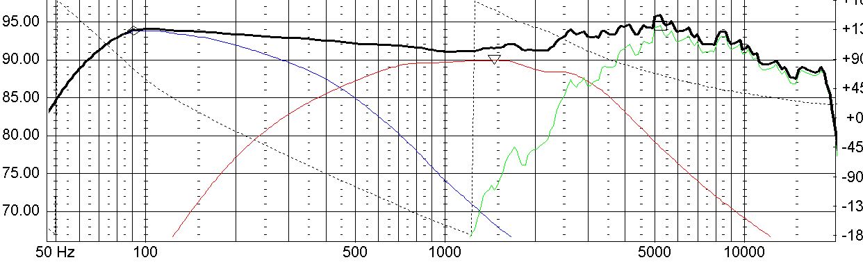

    АЧХ Реально измеренная в моей комнате с места прослушивания.

    50 литров настройка фазоинвертора 60ширина бафла 250 мм
    в фильтре сч +- наоборот на картинке ошибка.
    чувствительность 95 дб!!!
    импенданс в середине около 8-ми минимумы на 120-4000 около 3.5
    сч фильтр прямв этой последовательности и паять не перемещать катушку л1011
    Работа над АС закончена больше ничего меняться не будет всем спасибо!!!

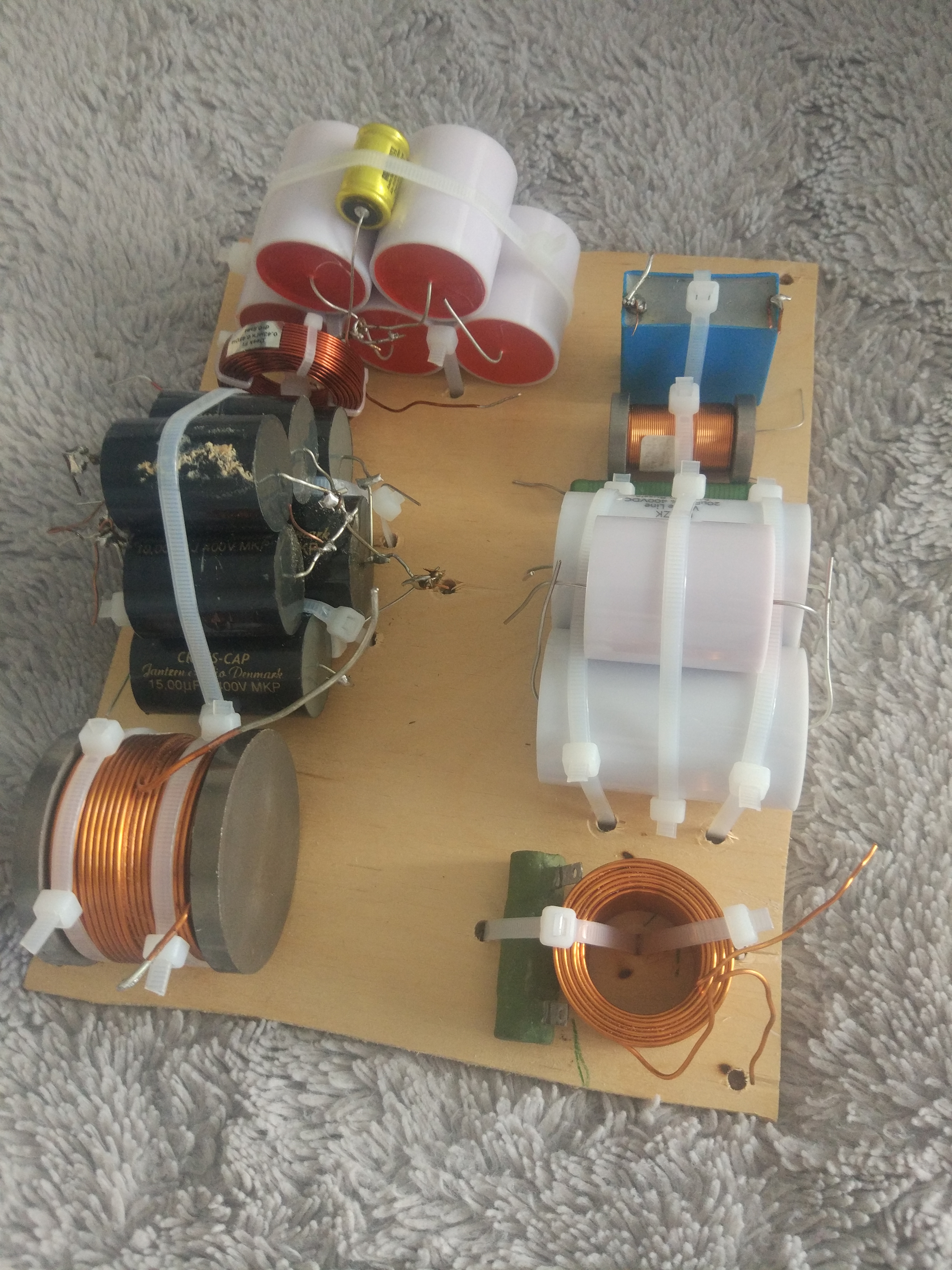

    Ораньжевые это фольга, золотистый это аудио ноте 0.015 МКф.(я бы делал серебряную фольгу) Ещё примечательно что паралельно сч идёт рифа.
    По корпусу да, сейчас делаем ремонт, скорее всего будет отдельно бас массив, и пара мелких счвч, естественно все в кореньореховом костюме.
    Пс на сч белые кзк шунтирование 1мкф фольгой, супер, очень прозрачно звучит.
    ---------- Сообщение добавлено 17:20 ---------- Предыдущее сообщение было 17:07 ----------
    Кстати схема кроса претерпела изменения, новую выложу на днях.

    ---------- Сообщение добавлено 14:35 ---------- Предыдущее сообщение было 14:32 ----------
    R2011 варируется в интервале от 2.2 до 3.3 ом. В зависимости от предпочтений по количеству вч.
    оптимум 3

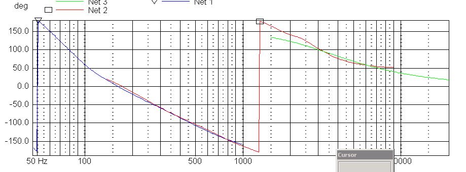

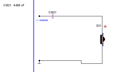

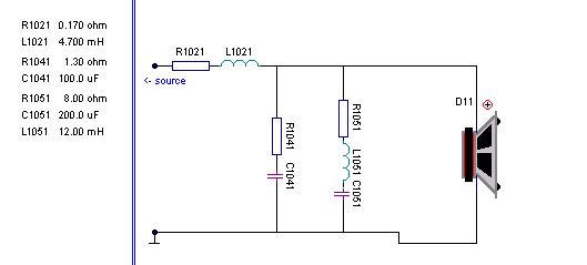

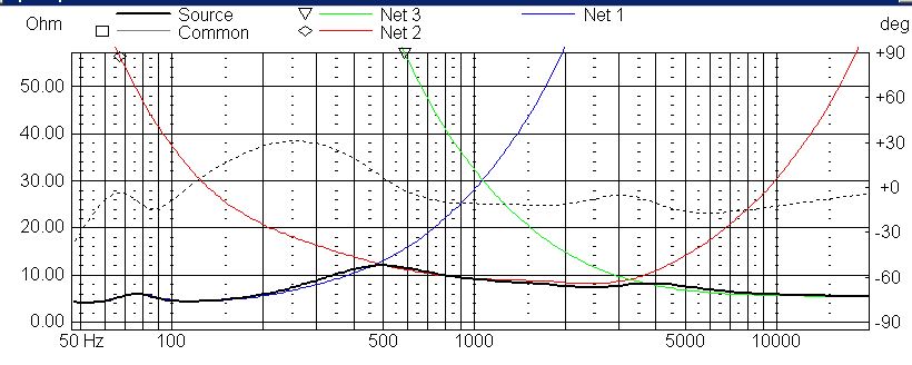

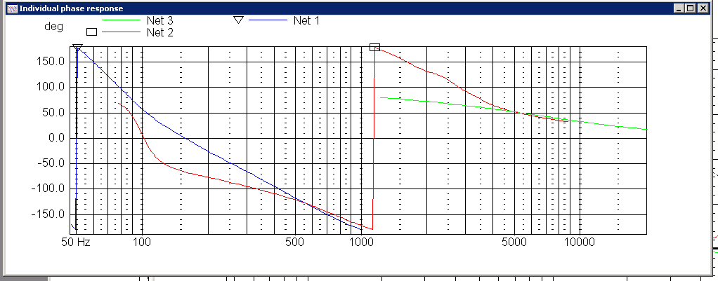

  20. #319
    Аватар для Gofrey
    05.05.2009
    4,347
    По умолчанию Re: Beyma 12MWNd+5G40Nd+Seas (T25CF001)
    послушал по тестировал в итоге убрал из фильтра
    индуктивность на вч и цепочку RL на сч. остальное не поменялось
    ачеха осталась та же. Но звук лушхе.

    ---------- Сообщение добавлено 10:46 ---------- Предыдущее сообщение было 10:18 ----------
    фильтры играют очень похоже однако моя супруга, уверенно показала в сторону колонки с последним фильтром.
    Последний раз редактировалось Gofrey; 01.07.2020 в 10:44.
