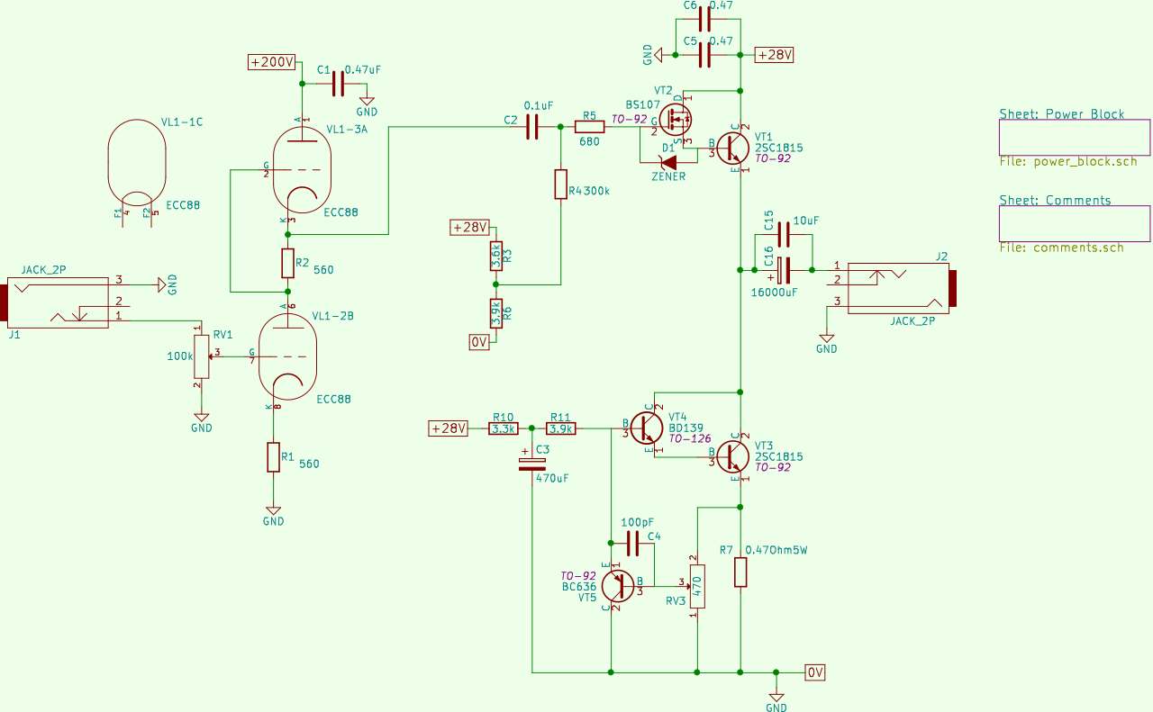

    Здравствуйте! Хотелось бы спросить мнение (может кто собирал) о данном умзч, стоит ли игра свечь?
    Собирал много разных УМЗЧ и вот теперь хочу попробовать в классе А и без ООС, наткнулся на эту схемку. И детали в наличии почти все...
    Немного о схеме: (как в первосточнике, сейчас не помню где скачивал)
    ток покоя 2.5 А
    макс вых мощ 12 ВТ на 4 ОМ
    Микросхема выполняет роль интегратора (уст 0 на вых), Усилитель напряжения на лампе, усилитель тока на полевике. Так понимаю, что для питания в стереоварианте необходим транс со вторичкой Ампер на 7
    Может что-то стоит изменить в схеме (ну или посоветуйте другую провереную схемку). Первый раз загорелся идеей собрать усил.в классе А, хотелось бы получить хорошее звучание, стабильную работу, мощность не более 10-15Вт
    Буду рад вашим советам, с ув. Дмитрий

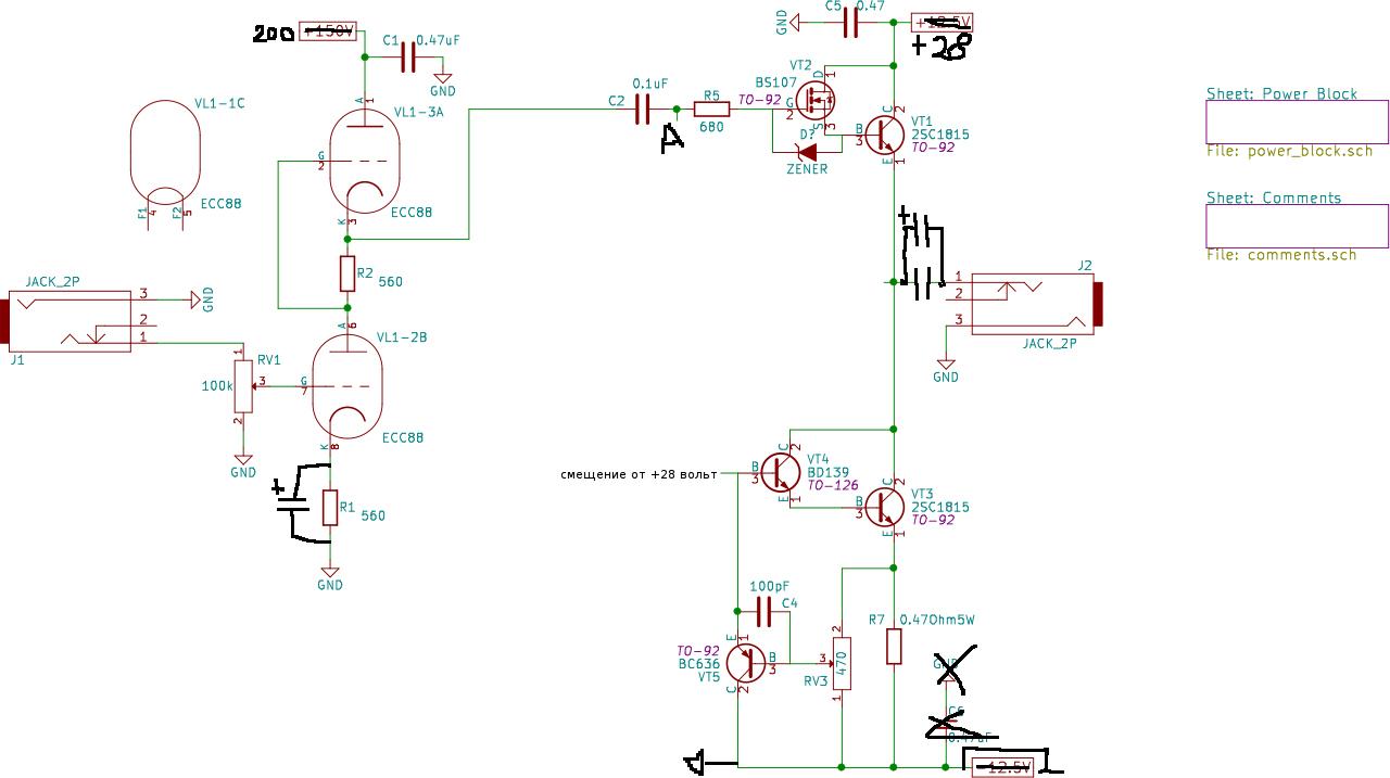

    Друзья, учел все предыдущие замечания. Некоторые элементы в программе вместо нужных заменил на те что были, чтобы быстрее нарисовать (нужных небыло). VT1 и VT3 - 2sc5200, VT2 - BSP129, VT5 - BC639 (он n-p-n и коллектор с эмиттером местами поменян), VL1 - 6н23п.
    Смещение VT4 и VT5 сделаю от минуса по схеме чуть позже.
    Лампы запитаю от 150 В трансформатора (*1.4 после выпрямления).
    Текущая схема:Нажмите на изображение для увеличения.

  6. #305
    Завсегдатай Аватар для 25602
    07.07.2006
    Украина, Балта
    2,046
    По умолчанию Re: Гибридный однотактный УМЗЧ без ООС класса А
    Транзистор ВТ5 заменить на n-p-n, коллектор с эмиттером поменять местами.
    Ой, то опечатка, не заметил. Тужного транз. не было в программе, я с похожим корпусом впихнул лишь бы было. На плате все как положено.

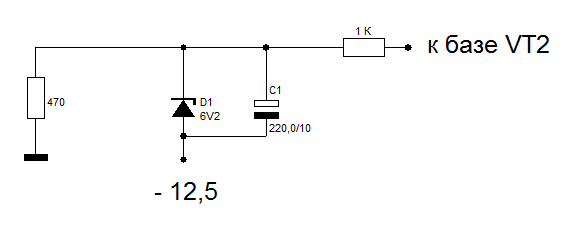

    Цитата Сообщение от vlad1777d Посмотреть сообщение
    Будут еще какие-то замечания?
    - РГ уменьшить в 5-10 раз
    - R4 - 300 кОм, а не Ом
    - питание ламп увеличить до 180-200 В
    - С2 желательно увеличить в 2-3 раза
    - R1 желательно зашунтировать емкостью 100,0...330,0 мкф
    - в минусовой шине питания емкости 10 000,0 и 22 000,0+33 000,0 поменять местами.
    Друзья, а если для такоей схемы установки тока: https://forum.vegalab.ru/attachment.p...7&d=1450693767 вместо 470 Ом поставить или 300 или 680 Ом?
    Если мощность резистора не менее 0,5 вт, ставьте 300 ом. Если менее, то - 680 ом. Переделывать ничего не надо.

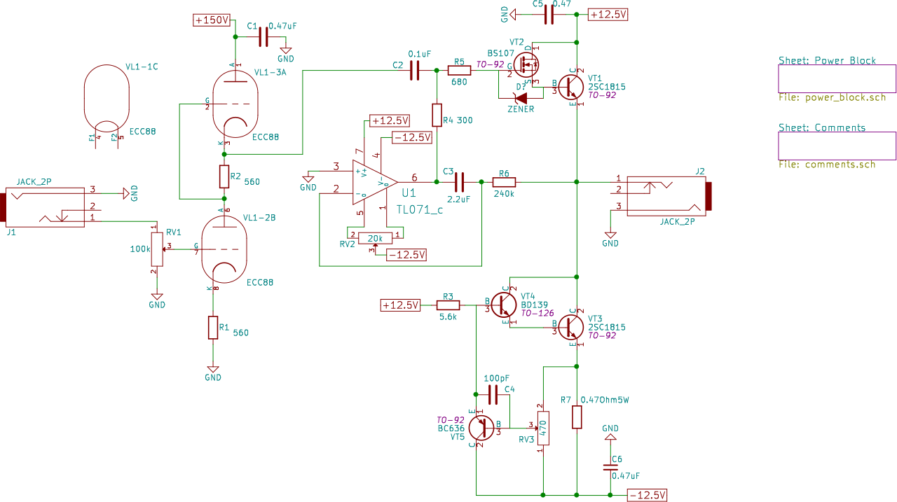

    Спасибо большое jett.
    Решил воспользоваться старым советом и убрать микросхему (лишний регулятор, лишний раз настраивать, требует защиты АС от постоянки, которая также кучу элементов требует - одни костыли),
    посоветуйте пожалуйста, как сохранить схему смещения транзисторов в источнике тока: https://forum.vegalab.ru/attachment....7&d=1450693767, хотелось бы оставить стабилитрон - стабильней вроде бы.
    Достаточно ли увеличить мощность стабилитрона до 2-х Вт, в два раза увеличить сопротивление (470*2) и подключить его вместо бывшей средней точки (земли) на плюс??
    И нужно ли смещение (к точке А) для верхнего дарлингтона с полевиком (не было нужных транзисторов, указал что были, сейчас там BSP129 и 2sc5200) какое-то делать?

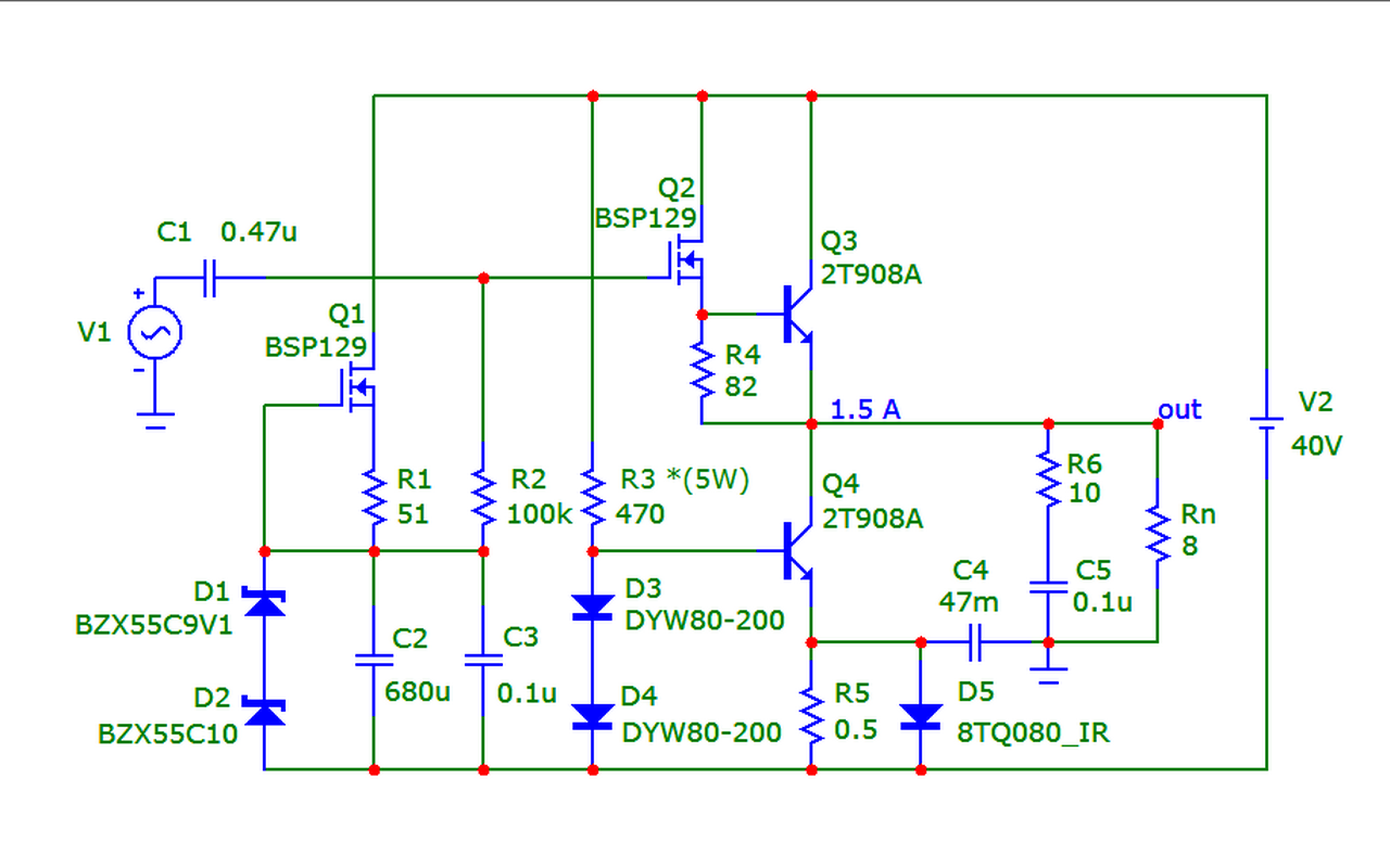

    Такое впечатление, что форум никто не читает. Вот в соседней ветке https://forum.vegalab.ru/showthread.php?t=61505 первая схема в нижнем ряду:
    Замените кт908 на 2SC5200 и будет вам счастье...
    То ж совсем другая схема. А мне чисто по-быстренькому переделать схему с уже хорошим звуком.
    ---------- Сообщение добавлено 23.55 ---------- Предыдущее сообщение было 20.57 ----------
    Давно собирался так сделать, но все не решался. Как только собрался вешать защиту АС, так понял, что для лишнего трансформатора места нет, для плат места нет, если не будет работать - искать ошбку в куче деталей, что-то сгорит - кучу всего перерывать. Решил уменьшить кол-во деталей, тем самым упростить себе ремонт, в ущерб небольшие (надеюсь) потери качества звучания из-за конденсаторов. Поставил обычные по 15 000 мкФ 25 вольт в каждый канал + 10 мкФ неполярного. Но усилитель с такими категорическими изменениями еще не запускал. Перебррал почти все, кучу лишних проводов выкинул.
    А я бы не стал так делать.
    Там можно сделать так: от плюса питания последовательно два резистора по 3к3...3к9 к базе VT4, и от точки соединения резисторов к земле хороший электролит 47,0...100,0 мкф на 35 В.
    Смещение для верхних транзисторов: от плюса питания резистор 1 ком/0,5 вт плюс стабилитрон 15 В в землю. Параллельно стабилитрону электролит 1000,0 /25 В. От точки соединения резистора и стабилитрона резистор 300 ком к затвору БСП129, точнее в точку А.
