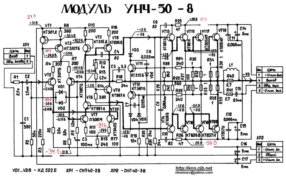

Всем привет!
У меня есть этот усилитель с одним нерабочим УМ. Звук еле слышно, если выкрутить громкость на максимум. Думал на электролиты, но когда заменил, всё осталось по-прежнему. Проблема 100% в этом УМ - проверено. Подскажите где копать.

Проблема 100% в этом УМ - проверено. Подскажите где копать.Копать от забора и до обеда вот эту схему оконечника
Напряжения все в идеале?

pssergey
Напряжения измерять с сигналом или без? Я мерил без сигнала и некоторые напряжения сильно отличались как на рабочем модуле, так и на неиспаравном.
Какие конкретно напряжения отличаются? Сказал "А" так продолжай!
В рабочем и не рабочем модулях все напряжения совпадают?
Посмотрим хотя бы на переменку!
Если по входу будет: 0,45 В.. при этом на выходе должно быть : 9 В ( при нагрузке 4 Ом будет примерно 20 Вт). Ну и ток покоя глянь ...посмотрел уже? Сравнил с рабочим?

Проверил на обрывы - нашел один, исправил. Звук появился, но сильно хрипит. С напряжениями получилась такая картинка. Там, где 15.4 В, это на обоих платах такое напряжение.
Переменку у меня нигде не показывает. И как посмотреть ток покоя?![]()

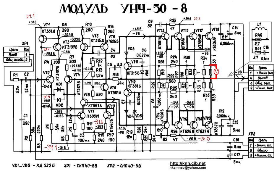

Приветствую.
Измеряем напряжения на резисторах, как показано на картинке:
На пример на R38, параллельно ему R 34 значит сопротивление в сумме будет 0,5 Ом. Измеренное напряжение делим на сопротивление 0,5 Ом = ток покоя. Проверяем на всех параллельных резисторах т.е. R30 и R32, R31 и R33, R34 и R38, R35 и R39. Если на каком-то не окажется напряжения, значит соответствующий транзистор - дохлый при условии, что на его базе есть напряжение.... (грубо- так).
Маловато напряжение по + питания (левой части схемы). Разбег с "минус" 10 В - круто. А если отключить разъёмы питания какое напряжение БП даёт? (я точно не помню, но вроде бы там разъёмы). Ищи по схеме слева, скорее там проблема...
Переменку покажет, в том случае, если по входу сигнал будет 0,45В, как написано в схеме.... иначе ей взяться неоткуда.
Вообще, я бы подключил на вход рабочего канала провод(щуп) на плате U5 УНЧ-П к разъёму XS1, и по пути сигнала в не рабочем УМ пробежался бы (жирные линии). Ессно, сигнал подать на УМ надо будет. Сразу поймёшь на слух где косяк.
В каком-то Радио, давно была статейка, там рекомендовалось использовать УМ от телика для этих целей...или собрать простейший усёк, для поиска вот таких косяков.
