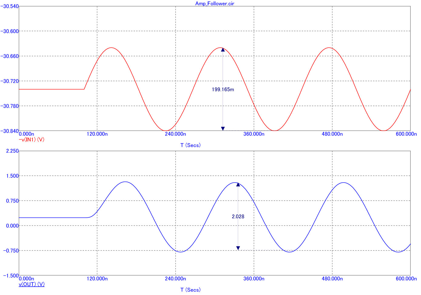

    Еще вариант - УН и ВК охватить местно ООСью по ВЧ. Эквивалентное сопротивление точки вых УН - вх ВК упадет и уже будут не страшны паразиты
    ---------- Добавлено в 18:24 ---------- Предыдущее сообщение в 18:21 ----------
    В связке УН - ВК имхо, главная проблема не паразитная емкость монтажа, а НЕЛИНЕЙНАЯ емкость переходов самих тр-ров, которые работаю на полном размахе коллекторного напряжения

    Ну называть это "классической схемой" не стоит.
    "Токовое управление" чем? полевиками?
    Ведь в предыдущем-же посте говорили про выходное сопротивление драйвера в 50 Ом. Что нужно сделать, чтоб это так и было?
    Если речь о НЧ, то как минимум, чтоб выходное сопротивление каскада раскачивающего драйвер было ~50*"бета". Скажем 5 кОм (а у Вас там висят каскады с ОБ).
    Но это было бы значительным упрощением. В реальности нам важно чтоб там такое сопротивление (50 Ом) было на высоких частотах, более того, наверное понятно, что индуктивный характер выходному сопротивлению драйвера ни к чему.
    А это автоматически означает, что выходное сопротивление каскада раскачивающего драйвер должно быть или малым или емкостным.
    Прикиньте нужную емкость на входе драйвера - для транзистров с граничной частотой в несколько десятков МГц это будет несколько десятков пФ.
    А Вы сетуете на то, что емкости там мешают..
    Нужно оговаривать, что затворы выходников должны уметь как быстро заряжаться так и быстро разряжаться?
    Вроде нет, казалось, что Вы это понимаете.
    Но ведь это автоматически исключает резистор в 1 кОм (!) в их базах.
    Сколько там нужно чтоб обеспечить нужную скорость нарастания сигнала на емкостях полевиков? - под ампер, ну может чуть меньше!
    Сколько напряжения упадет на резисторе в 1 кОм при таком токе??
    P.S. И еще. В аудио нет никакого смысла оперировать "задержками".
    Хотя-бы потому, что на этих частотах (не выше мегагерца-пары, Вы это сами видели) обычно нет никаких иных существенных задержек кроме минимальнофазовых. А они напрямую определяются АЧХ.
    Потому Ваши сетования на то, что УН вносит "задержки" - выглядят неуместно. Да, есть задержки, но их нетрудно сделать следствием формирования нужной АЧХ. Т.е. благом!.
    Проблема в том, что такие задержки, вызванные паразитными емкостями, малопредсказуемы и (самое страшное) нестабильны как на периоде сигнала так и в процессе старения компонентов. Именно поэтому я выступаю за их компенсацию, лучше ввести задержку отдельным элементом, специально для этого предназначенным
    А кто говорит что это обязательно должным быть исключительно паразитные емкости и, что их "паразитность" нужно игнорировать?? С ними нужно жить.
    Вам проще, Вы считаете, что отлично знаете как они убираются .

    Ох! Всё осуществил свою задумку! По-моему решена проблема фазовой задержки в УН.
    Сделал усилитель напряжения с полюсом в 6 МГц и входным сопротивлением 100 Ом! И всё это работает с приличными паразитными индуктивностями и ёмкостями. Частота полюса почти на 2 порядка выше, чем в схемах с источниками тока.
    Естественно, что это не предел, можно уменьшить входное сопротивление до 50 Ом и тогда полюс уходит до 12-16 МГц (на нам так круто и не надо).
    А что касается исходной линейности, то на 10 кГц при амплитуде 20 Вольт уровень гармоник под минус 42 дБ!!! Единственное, ещё мощно защитить УН от перегрузки диодом шоттки.
    По-моему очень классно получается. Обратите внимание, что ООС УН по напряжению сделана по постоянке, без разделительных конденсаторов. С ними происходит интеграция. И на частоте 10 кГц с ёмкостью 1 мкф получаем уменьшение тока покоя УН до нуля. Получается ступенька под 90 градусов. Если уменьшить ёмкость до 470 пФ, то получим полюс уже на 1 кГц, следовательно 10 кГц сдвиг 90 градусов. А это просто недопустимо, т.к. любой звуковой ОУ на этой частоте имеет сдвиг под 90 градусов (90+90=180).
    Преимущества этой схемы очевидны. Малые задержки, постоянный коэф. усиления с завалом на верху, высокая термостабильность. Всё как и требуется.
    С таким ВК + УН можно использовать в качестве драйвера даже промышленный звуковой ОУ и добиться высокой частоты единичного усиления до 10-15 МГц c устойчивостью при Ku=10.

    Нормально! Поробуйте охватить локальной ООС и драйвер. Имхо, можно только по ВЧ. Избытка усиления на НЧ бояться не надо - хорошо подавляются тепловые искажения
    ---------- Добавлено в 20:08 ---------- Предыдущее сообщение в 20:06 ----------
    И еще лучше ООС завести перекрестно между УН, чтобы V3 V4 оказались в петле локальной ООС.
    С1 не нужен - т.к. выходное сопротивление УН - емкостное

    Как видно из рисунков, результаты моделирования Transient и AC анализом совпадают. Это говорит о достаточной достоверности полученных результатов.
    И получим полюс на низкой частоте! А потом нуль! Так что так делать нельзя. Я же об этом писал.
    Идея странная, так как там вместо источников напряжения, явно не батарейки будут стоять, а скорее всего TL431. Кстати, переход от токового управления к управлению напряжением (при помощи местной ООС) сделал выходное сопротивление УН очень низким. И поэтому УН не боится паразитных ёмкостей на выходе.

    Вывод: прежде чем сделать открытие - загляни в учебник

    TL- тормозная, т.е. ее сопротивление - индуктивное. А у плеч УН - емкостное! Т.е. на ВЧ имеем разрыв (в пределе) между базами драйверов. А это сквозняки. Оно надо?
    Еще каскад, раскачивающий УН, должен иметь возможность разряжать Скорр на себя, более подробно - у Д Селфа

    Но! Спарр на выходе уменьшает Ку УН на ВЧ, а значит и глубину ООС
    ---------- Добавлено в 20:21 ---------- Предыдущее сообщение в 20:20 ----------
    А теперь попробуйте 2х полюсную коррекцию. Уверен, вам понравится!
    Это легко решается шунтированием её конденсаторами 4.7 uF +100 nF. В этой схеме это можно делать. Сама TL-разумеется должна быть помещена в экран.
    Так им образом получаем очень высокую термостабильность. Там ещё проблема, что TL-ка одна не потянетю. Нужно будет делать шунт регулятор на транзисторе BD140 (и кстати этот транзистор будет посажен на теплоотвод) Хоть и маленький. На нём будет рассеиваться где около 0.3-0.5 Ватта. Но это технические нюансы.

    Так ёмкость С1 - паразитная! И кстати с хорошим запасом. В реальной конструкции можно сделать меньше 10 пФ.
    А смысл? Вон какая у меня получилась гладенькая АФЧХ. Причём я ещё стремился снизить добротность паразитных индуктивностей - резисторы R16 и К17, без них получаем очень большой выброс на АФЧХ в районе 50 МГц. Попробуйте их занулить). И тогда поймете, что паразиты нужно учитывать.

    Чтобы расширить площадь усиления, а значит и глубину ООС на ВЧ

    Про емкость, шунтирующую коллекторный переход УН. Да, критично: ток емкости течет через выход предыдущего каскада, если тот не в состоянии пропустить такой ток, то усь блокируется

    В данном случае лучше - ничего, что вносит последовательную ООС по току, ослабляющую параллельную ООС по напряжению
    ---------- Добавлено в 01:34 ---------- Предыдущее сообщение в 01:06 ----------
    Смотрите: Cкорр нагружает УН, ограничивая его Ку, а значит и глубину местной ООС с данным конденсатором.
    Переключение Скорр с коллектора УН на эмиттер драйвера убъет сразу 3х зайцев: повысит петлевой Ку (теперь УН видит в коллекторе емкость в бета раз меньшую), снизит искажения драйвера на ВЧ (драйвер теперь входит в ООС) и снизит вых сопротивление драйвера (опять же из-за охвата драйвера ООС).
    При емкости 10пФ выигрыш невелик, но при 50-100пФ (типичное значение в Линнах) довольно заметен
