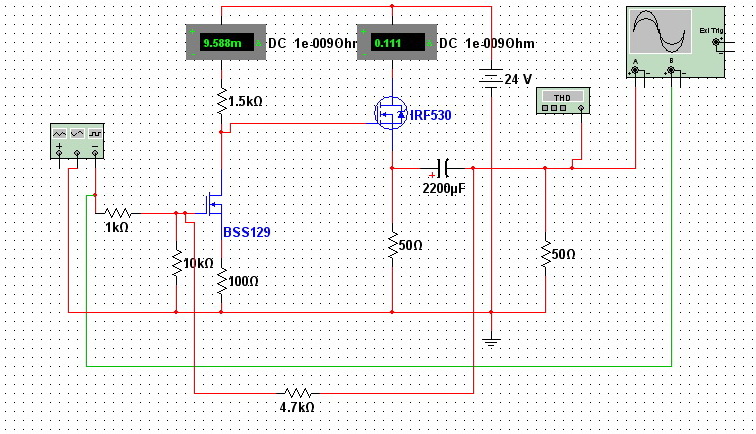

    Вкачестве лирического отступления .BSP129 в качестве УНа параметры на Кг на 10 кгц порядка 0,0005-0,001 %, полоса порядка 1 мгц. Как показал опыт хороший конденсатор под постоянным поляризирующим напряжением, да ещё охваченный ООС незаметен, я во всяком случае не заметил.Костя Мусатов, Схемка проста как 2 копейки, может есть какие то подводные камни ? Вопрос прежде всего Константину. Далее можно упражняться с генераторами тока, каскодами и прочим. Вопросс как 129 в уне ?, впрочем пойду спаяю и послушаю

    Есть такое дело, пока отслушал один канал, не совсем корректно, бо надо отстраивать, я тупо запустил без настройки и обмера. Первое впечатление-непонравилось. Я кронечно варварским способом нагрузил на два канала ушей 27 ом . Понял что повозиться с настройкой надо, с результатами симмуляции есть существенное разлилие по режимам .

    модель 129 очень кривая,а зачем УН?Делайте повторитель напряжение вырастет в 2...3 раза на 27 ом ушах
    IRF в топку
    если делать с выходным кондером и источником тока в нагрузке,то наушники лучше цеплять параллельно активному транзистору как у Чуфолли
    У Вас ведь в модели BSS129, а не BSP129. Модель BSP129 выкладывали на форуме, если память не изменяет, Константин выкладывал. В Вашем усилителе входное сопротивление получается довольно низкое: при подключенной нагрузке это 10 кОм и в параллель 4,7 кОм через нагрузку, а еще ведь регулятор громкости (если есть). BSP129 в УН очень неплохи в SRPP. Хорошие примеры - наушниковый усилитель Amber от Алексея Никитина и PowerAmp-01 от Olegyurich.
