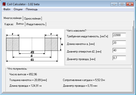

    Эх, не о том у вас мысли, не о том...
    Буду, наверное, 22 мГн мотать без сердечников. Надо прикинуть минимальный диаметр провода, чтобы уложиться в 6 ом и посмотреть габариты изделия.
    ---------- Добавлено в 21:53 ---------- Предыдущее сообщение в 21:26 ----------
    и катушку обвалать в термопасте
    Это поможет ей не терять индуктивность при токе в 1, 2, 3 или сколько-то там Амперов? Или у вас с увеличением мощности усилителя частота режекции будет увеличиваться? Причем нелинейно
    Кто может сказать область линейной работы этой катушки с ферритом? Сотни миллиампер, единицы ампер, десятки ампер? Ответ типа: "да не ссы, всё будет нормально" как то не очень убедителен.

    фиг его знает, насколько оно изменится. Насыщение это такая нелинейная штука. До какого-то момента все было хорошо, а потом - раз, и пипец, нету индуктивности
    Короче, гадать можно долго и бесперспективно. Выхода четыре:
    1. Выбросить из головы дурные мысли, но периодически к ним возвращаться
    2. Проверить экспериментально по любой из вышеприведенных методик. Займет час от силы и будет известен результат.
    3. Мотать без сердечника. Пока еще не считал, какого размера будет монстр.
    4. Искать другой сердечник (аарон, ферон или еще какой-нибудь х...рон)
    "Монстр" будет если пытаться намотать с минимальным активным сопротивлением. Как например для фильтра.
    Для режектора это никому не нужно, сопротивление равное сопротивлению катушки динамика (6-7 Ом) совершенно разумная величина, ее можно получить проводом 0.5-0.6мм. И нужно его не запредельно много, 600 - 800 витков на диаметр сантиметра 3-4. Это будет метров 100 провода, грамм 150-250 меди, вполне приемлемо.
    А если забить и сделать сопротивление повыше - еще компактнее

    Вот, что говорит моя любимая программа:
    Всё вполне приемлимо, можно и на воздухе забабашить катушку. Только у меня провода нет... Поэтому пусть стоит с сердечником. Судя по рассчёту, сердечник довольно немного добавляет.
