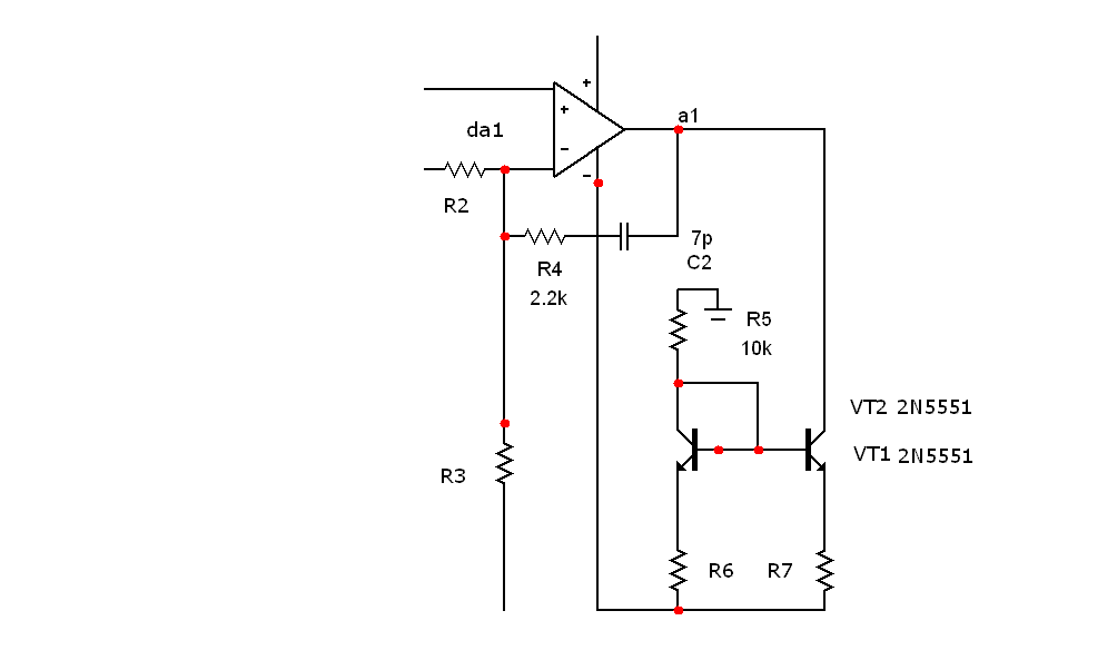

    Цитата Сообщение от GEBELS Посмотреть сообщение
    Может убрать этот полевик вообще и зделать смещение на транзюке.
    Можно тупо вольтодобавку

    А какой вообще зарубежный аналог существует для КП303, который полноценно мог бы заменить его в данном усилителе, а то из-за разброса параметров я его уже задолбался подбирать.
  30. #479
    04.04.2007
    10,818
    По умолчанию Re: УМЗЧ Арасланова
    Можно и так сделать
    С уважением Максим.
