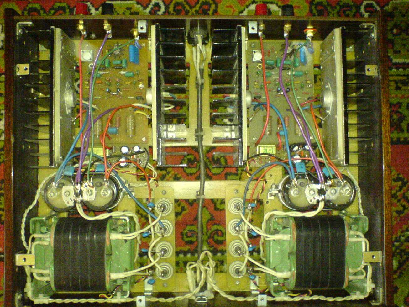

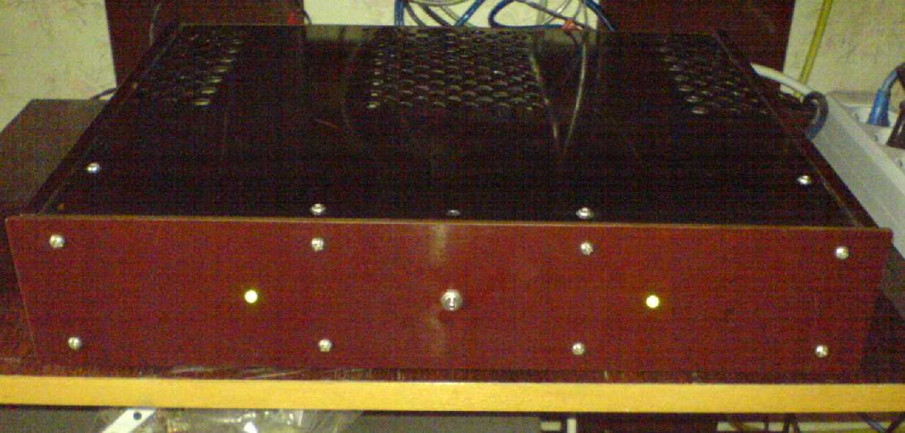

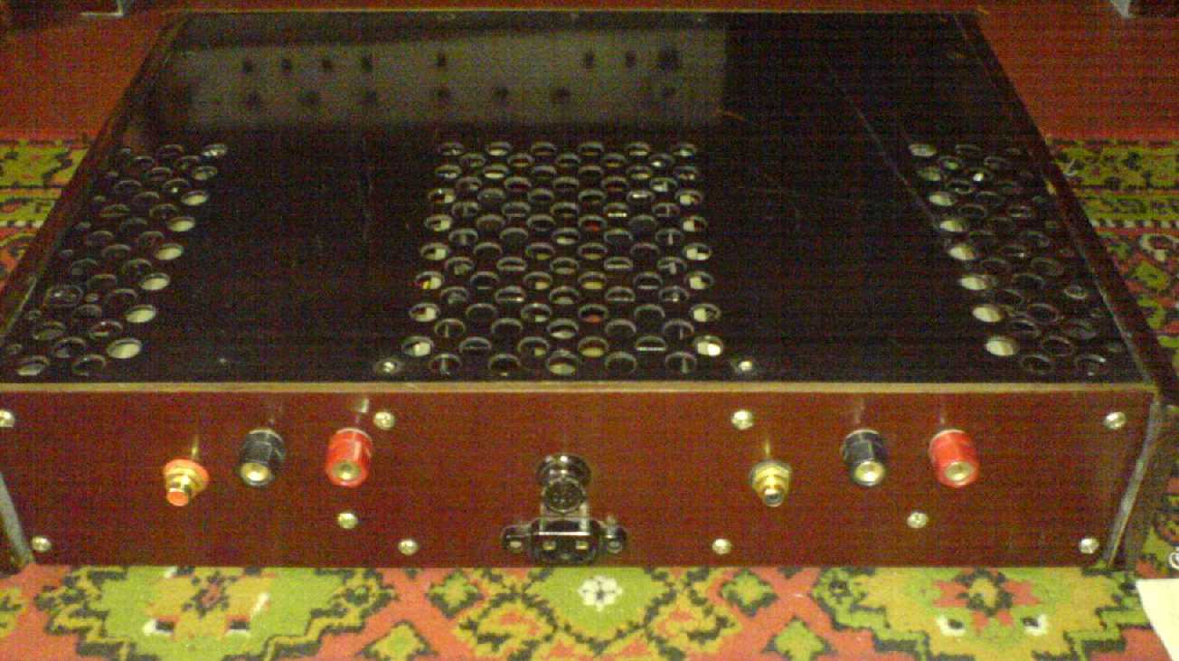

    Вот мой вариант.
    В одном из каналов пришлось подобрать полевик по напряжению отсечки, а то ток оконечного каскада не выставлялся. От тиристорной защиты отказался, так как часто срабатывала на трудной акустике, заменил транзисторами на каждое плечо, но и её уберу, так как защита акустики есть.
