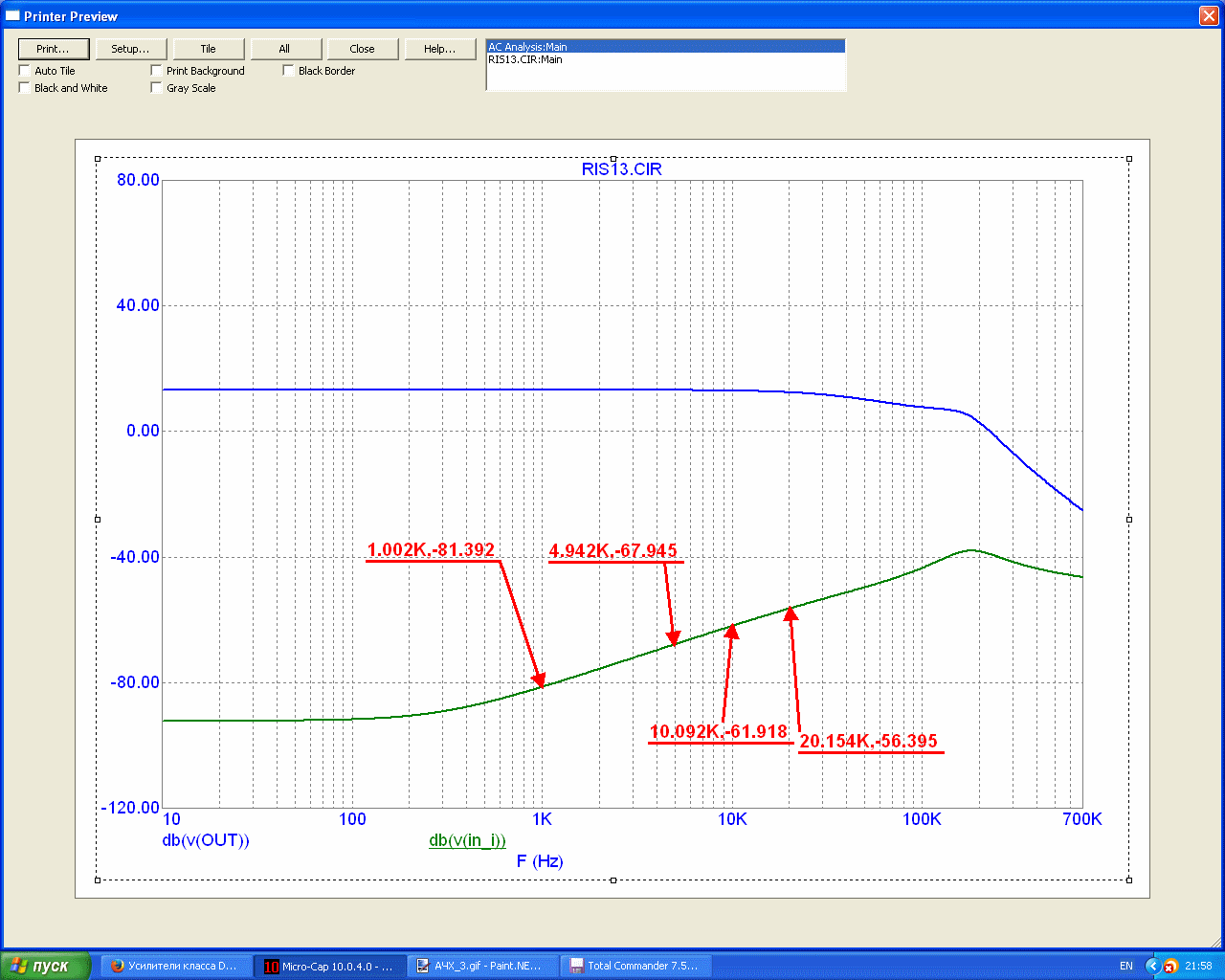

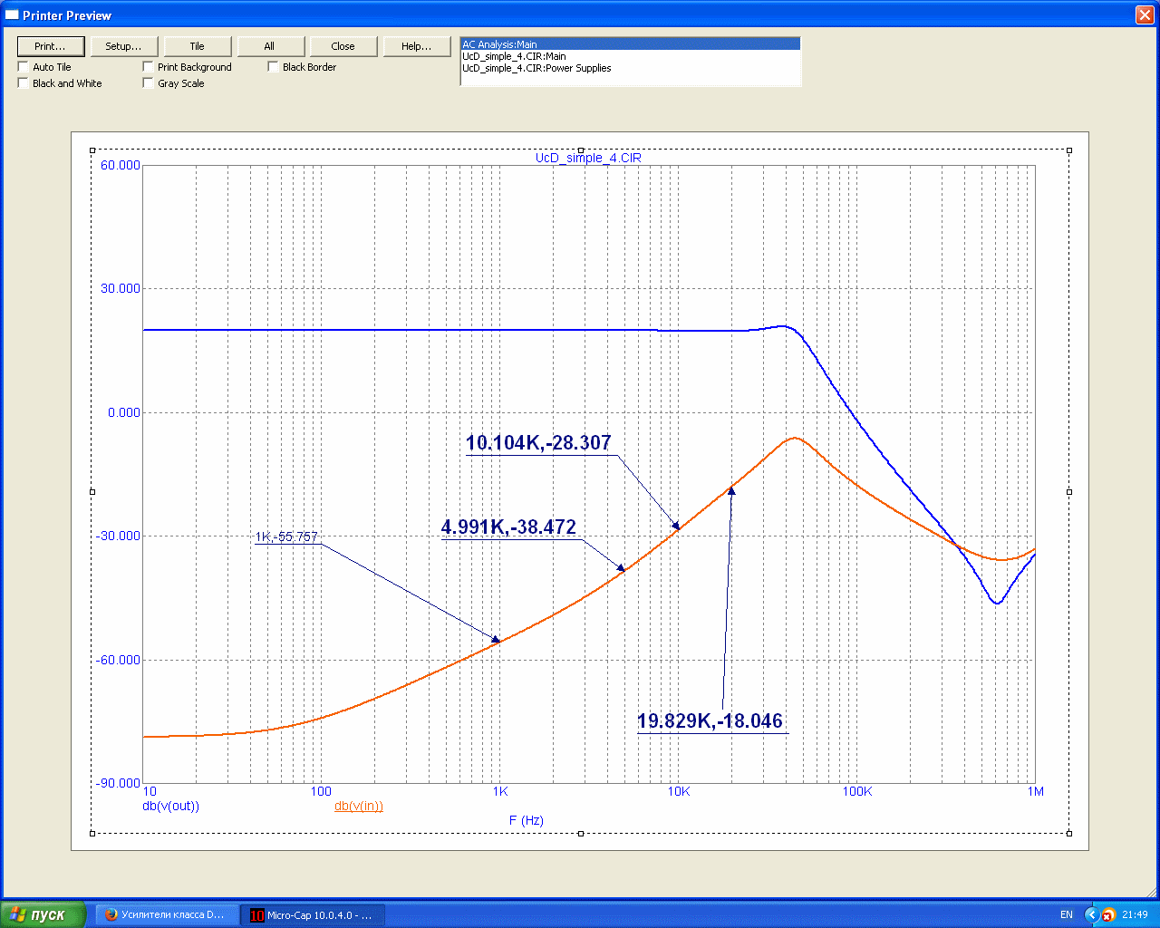

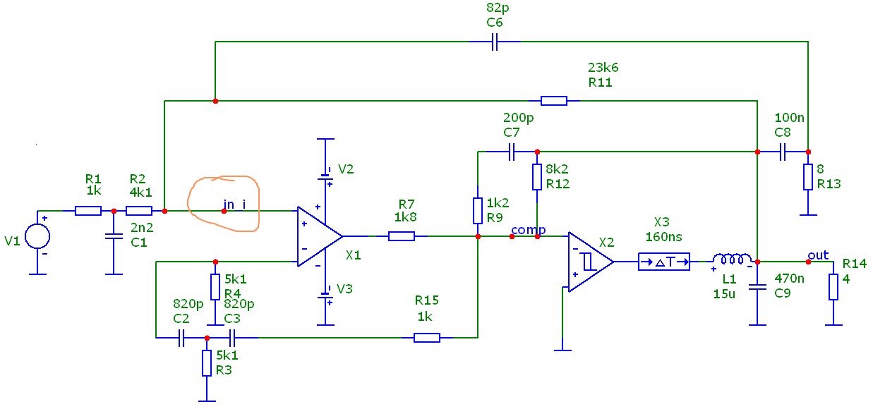

    Глянте на вот такую прелюбопытную схему. Обязательно соберу ее. Результат АС анализа впечатляет, несмотря на ее простоту
    прямо не верится, что все так и будет
    ЧЯДНТ?
ID:	226336   Нажмите на изображение для увеличения.

    Все забывал спросить, что дает обратная связь через c6?
  18. #3177
    13.03.2008
    Ивано-Франковск
    2,959

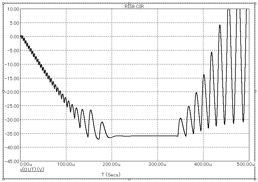

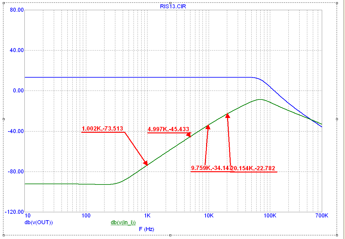

    Коррекция фазы, делает ОС стабильной в любом индексе модуляции.
    Без нее схема ведет себя приблизительно так: Нажмите на изображение для увеличения.
    Сравните функцию ОС с https://forum.vegalab.ru/attachment....5&d=1383120990 вложение 1, реализованной мной в железе схемы(вложение 2) и функции по схеме пост 3176.
    Кто что-то в этом понимает -прошу прокомментировать
    Если все так будет в железе, то выигрыш на 5 кГц по КНИ будет больше, чем в 10 раз. Соответственно c значением 0, 0005% и меньше. Наверно это выглядит похоже http://www.edn.com/ContentEETimes/Im...dback_fig6.jpg

    Такая топология ОС (кстати, все придумано до нас) не нуждается в ограничении ОУ "интегратора", судя по моделированию. Если это подтвердится в железе-будет возможность сделать Hi-Fi УМ без всяких ухищрений.

    Как тебе последняя схемка? Без лишних движений получился интегратор 3 порядка
