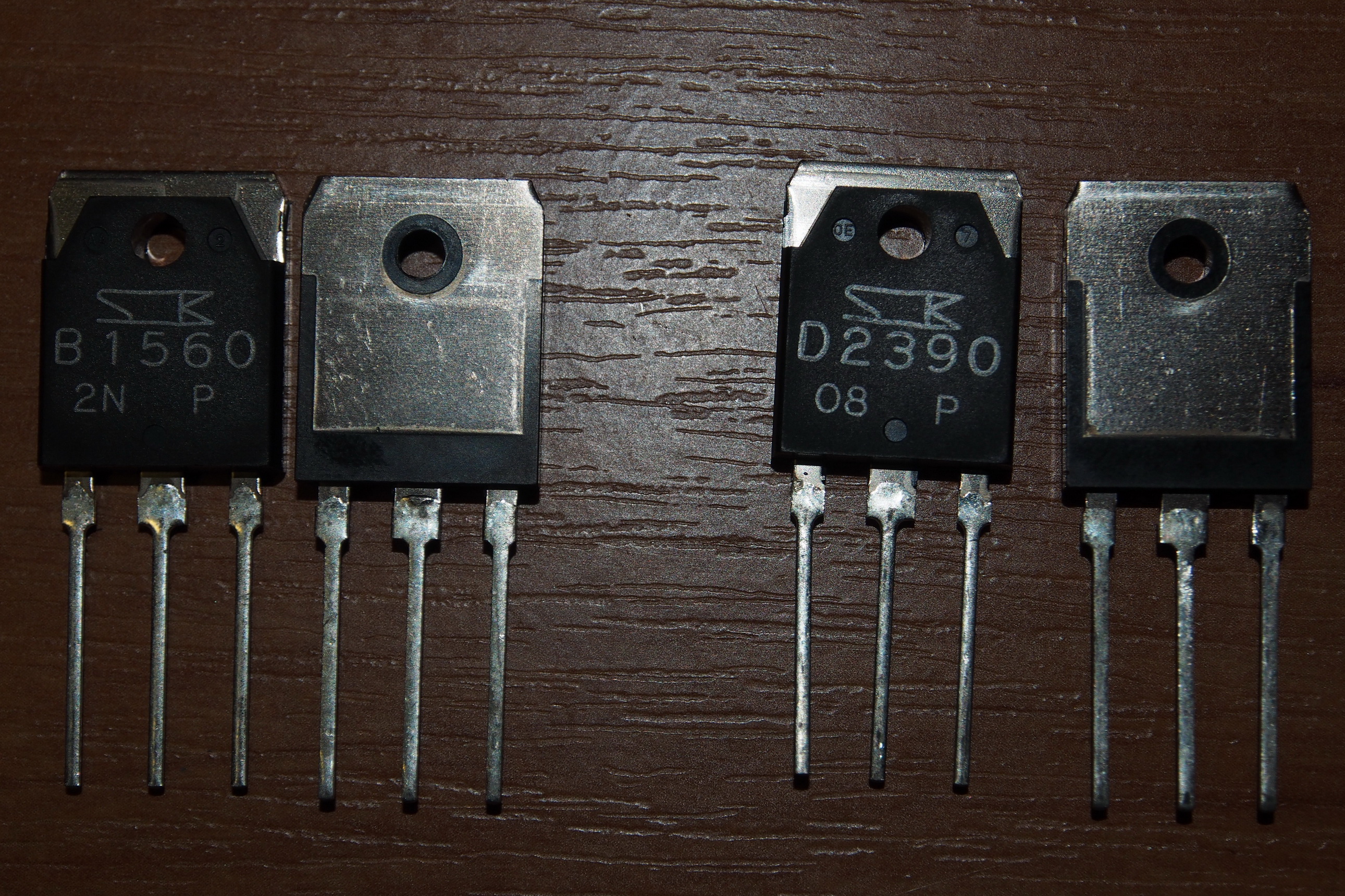

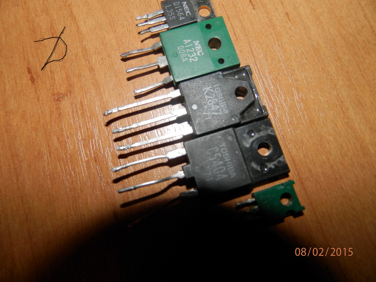

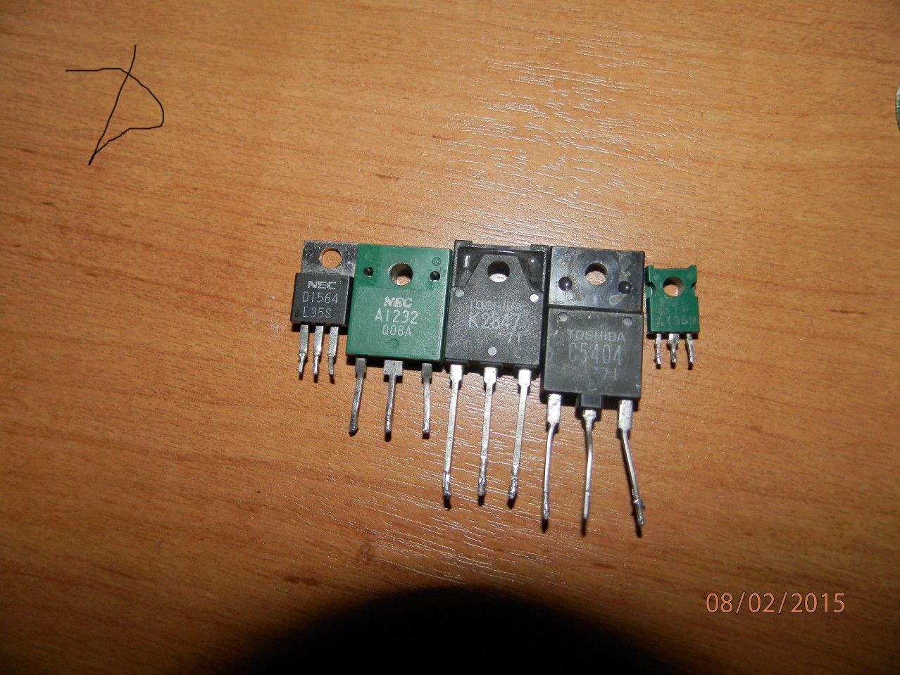

    В японских аппаратах последние 20 лет можно увидеть ТОЛЬКО черные.

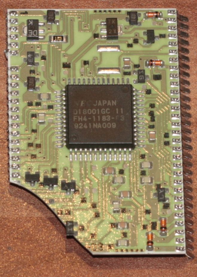

    Друг разбомбил некий сканер на механику(вероятно не бытовой) мне платы отдал.
    Хоть и не тошиба, но японский и зеленый. 100% плата не ковыряна была до меня.
    WBR, Michael.

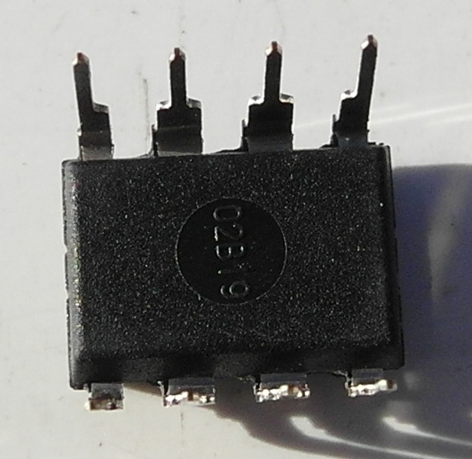

    Проверка санкена двумя проточками (пост 3084) никак не отразилась на его работоспособности .
    Товарный вид конечно потерян ))

    Почему-то зеленые, синие и прочего цвета тошибы продаются только на ебае и на рынке.
    Короче, на всех предыдущих фотках безусловное фуфло.

    По умолчанию Re: Фуфло?
    Посмотрите дату на микрухах или на кондерах, это 80-е года, может, самое начало 90-х.

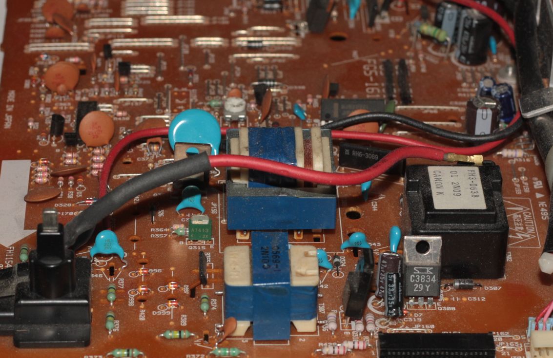

    В 70-80 гг японцы делали транзисторы p-n-p в зеленых корпусах.
    Только не надо думать, что на китайских складах они лежали с тех времен, а теперь вдруг их решили распродать.

    92г нашел на одной микробе. Любопытно, на простой гетинаксовой плате стояла керамическая гибридка, на второй стороне тоже кучка деталей.
    По дорожкам - сделано почти 4 слоя. На каждой стороне есть места, где химическим путем сделаны перемычки. Практический все напыленные резисторы имеют следы от лазерной подгонки. Неужели в 92ом году нельзя было сделать простую 4ех слойку? Или в сканере столь серьезная схемотехника, что надо было на керамике лепить?

    Такие сборки даже в бытовых видаках часто встречались.
    Даже в первых сидюках.
    Надо вспомнить, что в 80-е - начале 90-х техника стоила много дороже, чем сейчас, просто на порядки.
    Я читал Ваш пост ранее, спасибо. Проверка подложки на медь. Подложка очень хорошая. Капаем дальше....

    Я, на одном японском дивайсе видел стоящие рядом транзисторы - один в зелёном пластмассовом корпусе, другой, - в чёрном.
    Возможно, Тошиба переносила в другую страну свои производственные линии (или строила там свои) и цвет корпуса, возможно, как-то связан с этим?
    Например, немецкие автоконцерны с начала 90-х годов уже не делают детали для своих машин у себя сами, - их делают для них в разных странах...

    ... Проверка подложки на медь. Подложка очень хорошая. Капаем дальше....
    Не в одной меди дело ,ближе к центру у настоящего подложка двойной толщины .
    Всё, больше не надоедаю )

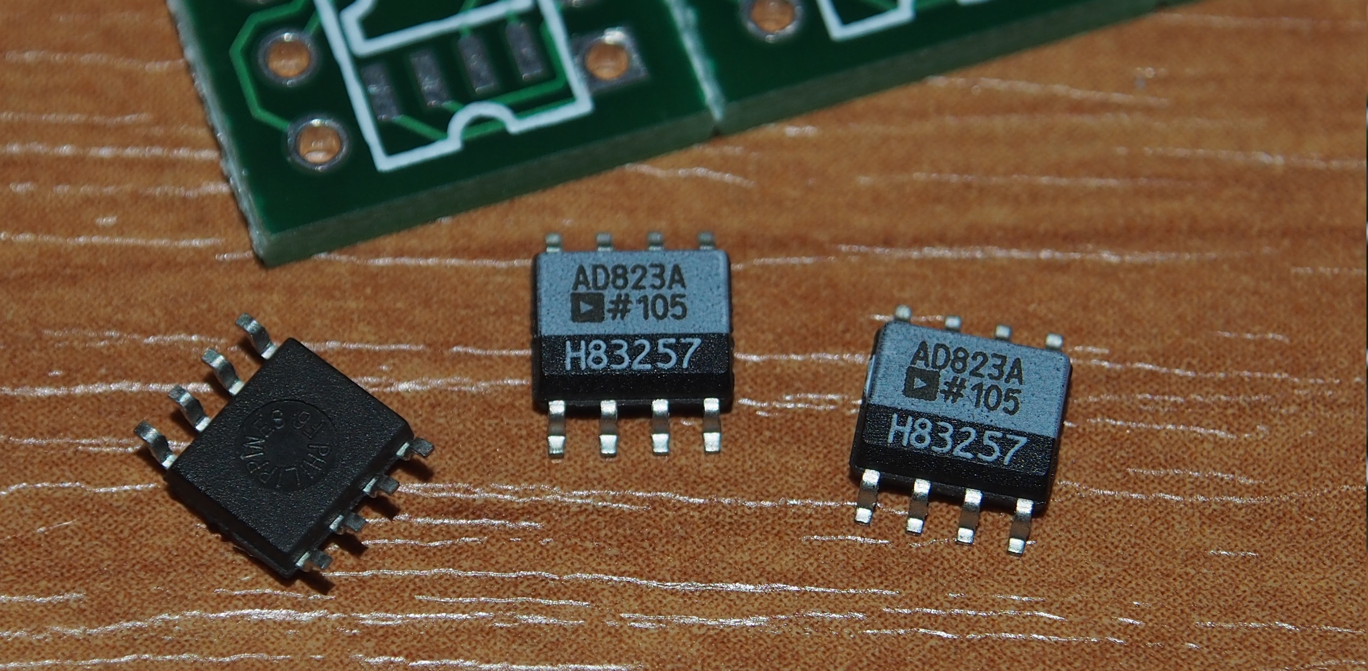

    Не видел таких АДшек... не фуфел ли и вообще где у них 1 нога...Ну и насчет санкенов подскажите пожалуйста.
    1 нога где и всегда, левая со стороны скоса на корпусе.

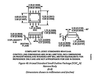

    Фрагмент даташита.
    Прежде чем задать вопрос прочитайте документацию.

    Про первую ногу спасибо я уже понял, не заметил сначала этого скоса я ж говорю, что не встречал раньше с такой раскраской, забыл отредактировать пост с вопросом. Так что все таки по поводу оригинальности представленных комплектующих?
    Вам не встречались.только и всего,а мне например встречались хоть и не сказать,что очень часто.. Вряд ли подделки -более (хоть и не безусловно) походят на настоящие старых годов.

    ад823 похожи на настоящие ранних выпусков: более 10..15 лет назад. Сейчас так не маркируют.

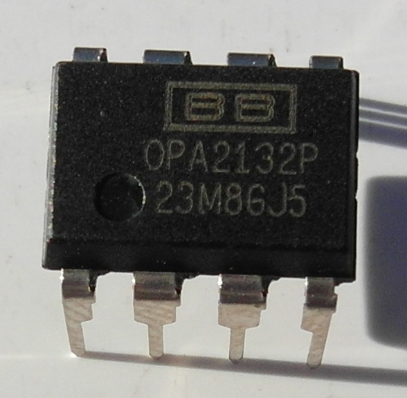

    Проконсультируйте, пожалуйста, на предмет подлинности OPA2132P.

    Похожи на настоящие?
    брал тут, кому интересно.

    я бы фейком посчитал, если не оф. представитель продал. Я давно не видел таких меток первой ноги + токмо цифры на днище... Да и различия в цвете логотипа и надписи...
    Но есть номер партии - можно попытаться отследить...
