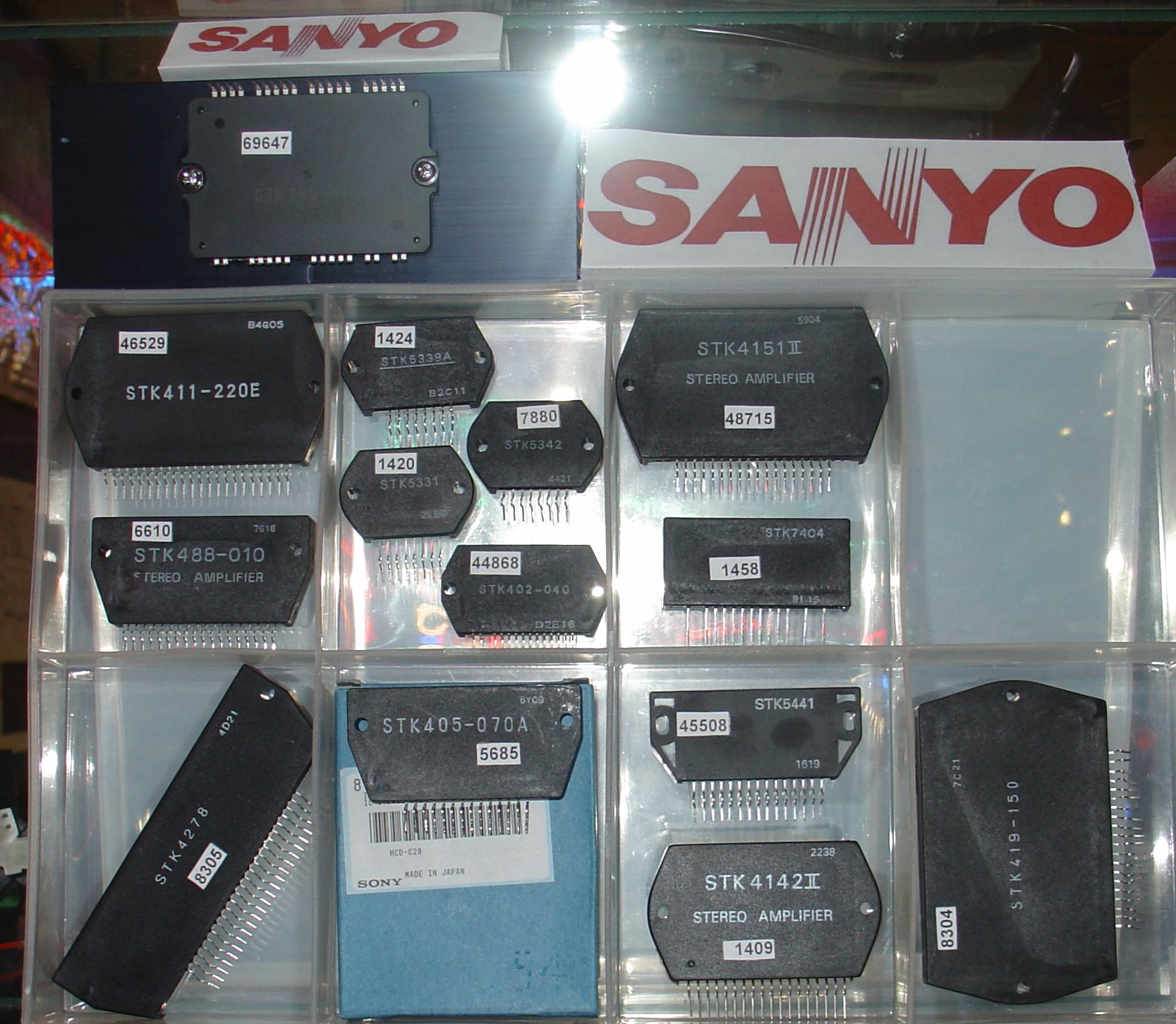

    А тем временем я у себя на работе откопал на складе в числе прочих STK402-040, оригиналы с золотистыми спинками, посмотрел на даташиты, увидел, что вольтодобавки уже нету, посмотрел наличие в Москве оригинальных представительниц линейки, включая самую мощную 402-120 да и выкупил одну сороковку в качестве лабораторной мыши. Вторая и последняя на складе (пока что) повешена на витринный стенд. Если не заберут - сделаю из неё мощный ушной усь для ТДС-5 или усилитель для подруги, благо колонки Magnat она уже купила на какой-то распродаже. Буду разводить печатку, однозначно. Но на январских праздниках. Еще откопал ажно 28 штук STK405-070 в антистатических пакетиках в синих коробочках с надписью Sony. Сервисные, значиццо...оригиналы поголовно, чистый класс В, самая мощная в линейке - 405-120, вольтодобавки тоже нету, на рисование и выпуск печаток просто обречена, четыреста пятых везде, как тараканов, так что приверженцы класса В будут вскоре довольны.
    Кто оформил стендик и с подозрением обнюхал все гибриды на складе - угадайте сами с одного раза.
    Комментарии по фотке:
    Нет, слева наискось 4278 - это не стереоусилитель с литерой Х, это вовсе даже драйвер для проектора или прожектора, из даташита непонятно. Не звуковая, забыли про неё.
    Да, одинокая корова справа внизу - 419-150, оригинал, остался адын штук. Класс Н, 2х150Вт вроде как, кревед соседям.
    Вверху слева на синеватом на радиаторе - какой-то дорогущий инвертор, что это такое и даташит - валяется на работе. Не звуковое, забыли.
    Внизу с наклейкой 1409 - все очень похоже на оригинал, на спинке синяя надпись. Подозрительная тучка. Попробую посветить куда надо фонариком с лазерной указки, жаль сложно её разломать, не повредив.
    артикул 45508 - это какой-то стабилизатор, хоть и оригинал, но раз не играет музыку - забыли про него.
    Четыре клопа в одной секции - стабилизаторы, оригиналы, кроме STK5331 - новодел, серия 2LET, рабочая, линейный стабилизатор, собирали - напряжения не плавают, ток держит. Не звуковая, фиг с ней.
    Справа нижняя в секции - последняя 402-040 - её будущая участь описана выше.
    Слева вверху - 488-010, оригинал, даташит пока не нашел, нашел данные о том, что ставились в м\ц типа сонек и гнусмасов.
    Над ней 411-220Е - надо повнимательнее глянуть, весьма похоже, что оригинал.
    Справа вверху: прямоугольник - стабилизатор, оригинал, музыку не играет, забыли. Над ним - единственная на складе 4151-II в странной корпусировке. Спинка - как у оригинала, корпус и надписи - тоже. Сам корпус по размерам как у 4231, есть 4 лишних отверстия под ноги, хотя у 4151 ног всего 18.
    Буду рад даташиту именно на 4151-II, картинки в гугле и справочники типа Туруты не предлагать - это все смотрел, поверю в оригинальность только после просмотра чертежа корпуса в родном даташите.
    и это... 404-140 на Митино все выгреб и поснимал с витрин тоже я. Да. Всё равно маловато. Маловато будет
