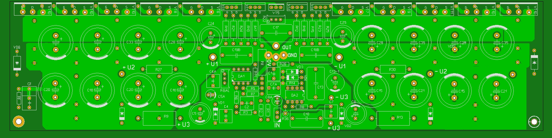

    Заказываю эти ПП, может кому ещё надо? И выходные подобранные транзисторы?

    Кто нибудь возмется за поставку 2sk216 и 2sj79 (подобранные) для установки в ASR II.
    ---------- Сообщение добавлено 11:30 ---------- Предыдущее сообщение было 11:13 ----------
    При рассмотрении новой п/п и схемы ASR Emitter II обнаружил некоторое не соответствие и отсутствие некоторых элементов. Приведенная п/п соответствует ASR Clone только с увеличением кол-ва выходных транзисторов.

    12,206
    По умолчанию Re: Клонируем усилитель ASR на MOSFET с токовой ОООС
    Защиту дорисовываю...
    Андрей Константинович
    Нет элементов: HL1 kr, VD6-VD9, VD3.
  15. #3094
    Аватар для MAXIM_A
    13.11.2007
    МО Салтыковка
    77
    12,206
    VD6-VD9, VD3.
    Вот эти диоды и есть защита по току и напряжению...
    Да, я уточнил, и еще светодиод HL1 KR.

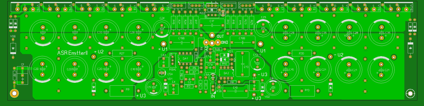

    Добавил диоды, стабы и светодиод....

    Цитата Сообщение от Zork1 Посмотреть сообщение
    Тогда что то не сходится, подобранная пара предлагается 2SK216+2SJ78
    можно использовать.
    У них отличие только в напряжениях, у 78 - 180в, а 79 - 200в
    Андрей, пришли .lay посмотреть.
