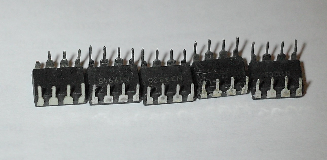

    Детальки с ебей. OPA 627 ,были в многослойной плате обрезанной.
    Продавец выдавал их за "совершенно новые"?

    Нет, бу, прям картинка и была этой платы. А сколько она греется в рабочем режиме?

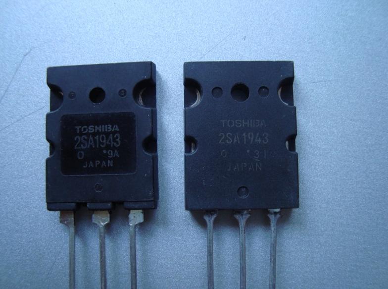

ID:	225221 с интернет магазина "Ворон" (Украина) приехали "тошибы" как на фото слева. Левак 100%.
    Отзовитесь кто применял, как работают и работают ли вообще ?
  9. #3048
    Частый гость Аватар для Сергей.М.
    24.02.2006
    Москва, Щукинская
    195
    По умолчанию Re: Фуфло?
    Не надо их применять. Рванет.
    Во во, местном магазине тоже купил такой же как слева. Надо разбить, поглядеть.
    Цитата Сообщение от Dorado_E Посмотреть сообщение
    Левак 100%.
    Это не левак, это реплика.

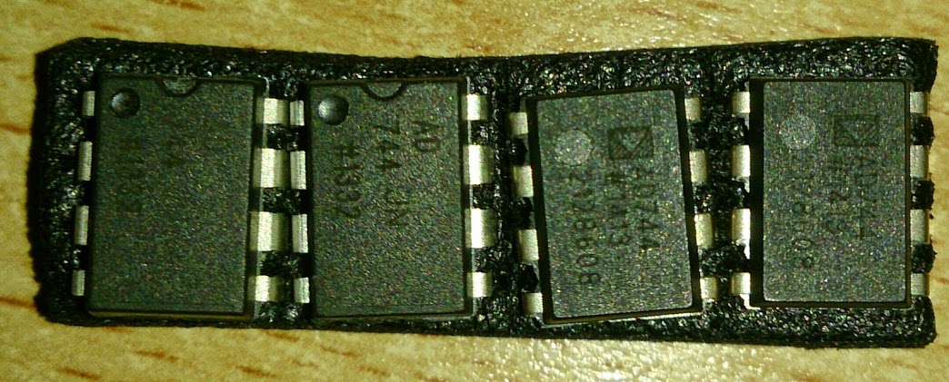

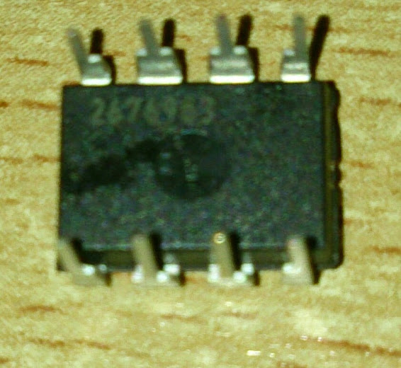

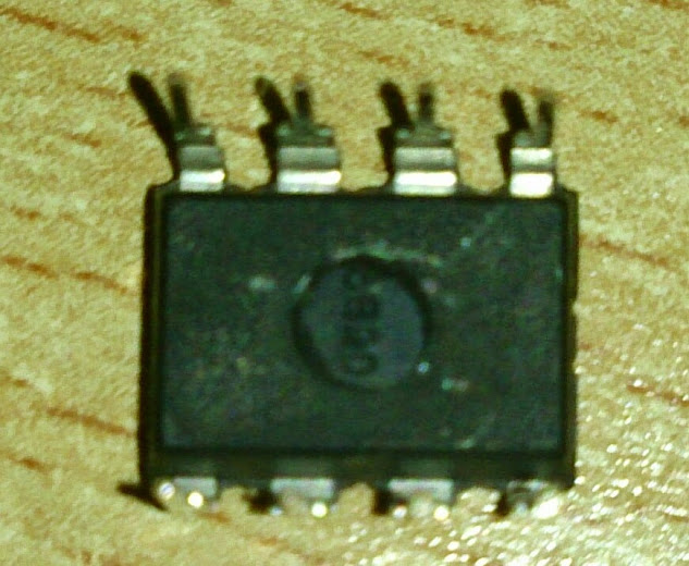

    Левак из местного лабаза. AD744.
    Там внутри не то что не те операционники, а вообще черти что...
    оригинал, номерной.
    левак- без номера на брюхе
    оригинал слева, без лого, левак с логотипом но без ключа.

    Левак из местного лабаза. AD744. Там внутри не то что не те операционники, а вообще черти что... оригинал, номерной.Нажмите на изображение для увеличения.
ID:	226033 левак- без номера на брюхе Нажмите на изображение для увеличения.
ID:	226032 оригинал слева, без лого, левак с логотипом но без ключа.
    А брали не у официального дистрибъютора? Как по мне, так они все левак на фото. )))

  18. #3057
    Джем
    10.08.2008
    Харьков
    2,195
    EDDiE, те, которые не левак- брались не один раз у офф. дистрибьютора (VDMais), приходило в фирменной упаковке от AD со всеми лейбами- штрихкодами и пр. Меня тоже смутил внешний вид поначалу, однако все нормально оказалось.Точно такие же потом приходили и с диджикея.
  19. #3058
    29.01.2007
    2,821
    яя аналогичные "левые" (без логотипа которые) получал и проверял - настоящие
