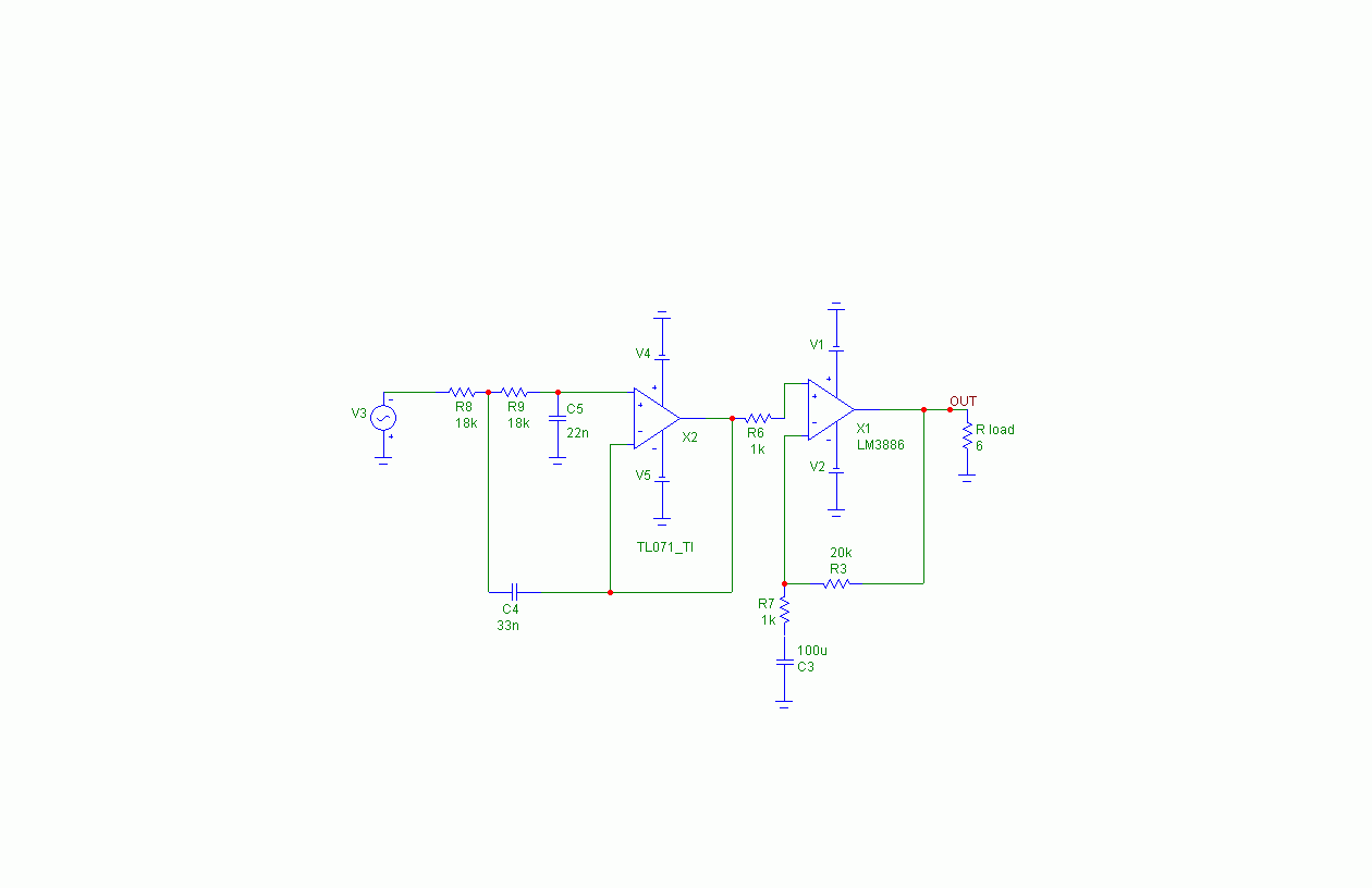

    Господа, подскажите пожалуйста как организовать на Лм-ке усилитель для НЧ звена с частотой среза 300Гц? Если готовое решение? Прошу прощения, если повтор.

    J.Impro, недостаточно информации. НЧ звено должно согласовываться по АЧХ и ФЧХ с "вышестоящими" звеньями. Это требует настройки АЧХ и ФЧХ фильтра под конкретную комбинацию АС. Иначе на частоте раздела будут пики/провалы и несогласованность громкости звучания звеньев. Т.е. нужен фильтр с перестраиваемой АЧХ/ФЧХ/амплитудой, как в сабвуферах. Либо надо сначала определиться, какая точно АЧХ/ФЧХ/амплитуда нужна, а потом "жестко" воплотить их в фильтре. Это требует проведения акустических измерений и прослушивания, в общем большая работа.

    Я предпочитаю как Колтрейн, он начинал соло, словно вступал в шахту лифта, не зная, что он будет играть, люди сочли его страхи гениальными. Я там как нибудь разберусь с номиналами. Второго порядка достаточно. Частоту стыка подстрою ножницами по картону на котором ШП временно посидит. Схему дайте пожалуйста для отправной точки. Хочется не фильтр+усилитель, а усилитель-фильтр

    J.Impro,Нажмите на изображение для увеличения.
    ФНЧ, частота среза 300гц, 2 порядок. Настройка частоты и крутизны среза - элементами R8,R9,C4,C5. Оперционник - любой, устойчивый при усилении 1.
