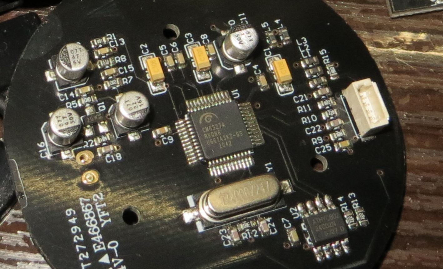

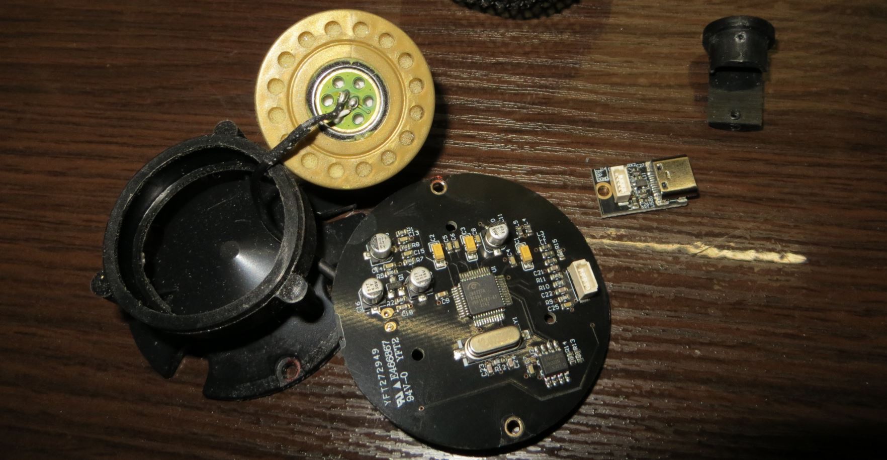

    Вот в закромах нашёл вариант для капсюля - в дешёвом электретном микрофоне USB DEXP LITE - трёх точечный подвес в силиконе.
    Разборка микрофона USB DEXP LITE - собран на чипе CM6327A и 16 мм электретном капсюле. Только тут капсюль запрятан в пластиковую эмитацию 34 мм капсюля. По размеру вроде можно нормальный конденсаторный капсюль туда затянуть и для платы места много.

    ---------- Сообщение добавлено 23.01.2023 в 09:49 ---------- Предыдущее сообщение было 22.01.2023 в 16:58 ----------
    Конструкция легко позволяет проверить влияние синтепона в звуковой камере - корзине микрофона. Крышка просто отвинчивается. Под капсюлем достаточно места, чтобы там разместить 1 см синтепон по толщине и завернуть его с боков без разрезов - капсюль просто снимается в силиконовой оправке с трех штырьков.

    Электретный капсюль 16 мм микросхема СМ6327А. У микрофона выкинута платка адаптер переход с USB на USB-C. Подцеплено просто по USB. В плате чего то сгорело или там разъём из строя вышел - короче из-за этой платы микрофон не работал.
    С Синтепоном получился интересный результат - можно пробовать на микрофонах - с разным заполнением корзины с капсюлем синтепоном. На эксперименты натолкнули посты Автора темы.
