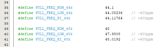

    Всем привет. Мои потуги с usb микрофоном продолжаются. Работа девайса: pic32 подключен по spi к ПЛИС, от куда получаю данные с заданной частотой 96кГц. Частотой не могу управлять. Полученный массив pic отправляет по usb. На ПК данные можно прослушать.
    Из-за несовпадений частот плис и usb, происходит фигня, и это понятно. В проектах, которые представлены тут, эта проблема решается управлением частотой опроса кодека. Мне так не получится.
    Узнал, что частоту дискретизации аудио карты можно менять с шагом 1Гц. Возможно это решение моей проблкмы, если частотой можно управлять налету. Вопрос кто знает как переконфигурировать частоту по инициативе pic32?
    Последний раз редактировалось DrShteyn; 02.10.2024 в 07:53.
  15. #294
    Аватар для dortonyan
    03.06.2009
    BLR
    4,006
    По умолчанию Re: Open-Source USB транспорт на PIC32MZ
    Цитата Сообщение от DrShteyn Посмотреть сообщение
    Мои потуги с usb микрофоном продолжаются. Работа девайса: pic32 подключен по spi к ПЛИС, от куда получаю данные с заданной частотой 96кГц. Частотой не погу управлять. Полученный массив pic отправляет по usb. На ПК данные можно прослушать.
    Период обмена пакетами данных в USB всегда строго фиксированный: 1мс для FS и 125мкс для HS.
    Скорость потока данных регулируется изменением объема данных в пакете.
    В моем проекте периодически (в прерывании USB DMA) выполняется проверка FIFO буфера, и по его заполнению вычисляется точная ЧД, с которой должен работать хост, чтобы не было рассинхрона.
    Это значение отправляется хосту через отдельный пайп на этой же конечной точке (EP5, только в обратную сторону).
    Для каждого нового пакета хост определяет объем данных, в соответствии с ЧД полученной через обратную связь, обеспечивая таким образом синхронизацию частот.
    Пределы на разбежку частот транспорта и хоста я задал в +/-400 ppm. Расчет задается в хедере usb_PL.h
    Если частота тактового генератора ПЛИС кратна 96кГц, с точностью не хуже +/-200..300 ppm, то никаких проблем быть не должно.
    Если же разница превысит эти допуски, то конечно работать не будет, но их при желании можно задать и другие.
  16. #295
