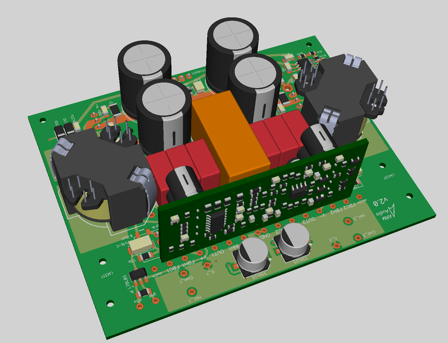

    Модернизация автомобильного усилителя первой версии(https://forum.vegalab.ru/showthread.php?t=70258)
    С переходом на среду DIPTRAСE и производство плат по процессу с допусками лучше 0,2/0,2 получилось скомпоновать усилитель без субмодуля управления питанием, и применить выходные транзисторы в корпусах ТО220-3. Кроме того, полноценно реализован модулятор, который полностью копирует схемотехнику NCORE 500OEM.
    Основные параметры:
    Усиление 26дБ
    Мощность 2х150Вт (1х250Вт). Ограничение по рассеиваемой мощности корпуса.
    КНИ+шум:
    -1Вт < 0.001%
    0.1Pmax < 0,0015%
    - 1/2Pmax < 0,006%
    ИМИ 18,5кГц+19,5кГц, 1/1, 10Вт+10Вт <0,0015%
    Ток потребления на ХХ, 14,4В - 0,75А.
    Частота несущей каналов на ХХ - 480кГц
    Остаток несущей менее 250мв СКЗ.
    На борту:
    - Блокировка включения при напряжении Vremote менее 11,6В, напряжении питания менее 11В;
    - защита от переплюсовки;
    - защита по току транзисторов источника питания. Скорость срабатывания менее 1/4 рабочего цикла ПН, Отключает ПН на 5с с переводом усилителя в ST-BY
    - защита от перегрева на 70С с гистерезисом в 15С;
    - защита по току выходного каскада УМ, отключает канал УМ на 0,2с;
    - защита АС от постоянного напряжения на выходе УМ. Блокирует оба канала УМ и блок питания. С защелкой.
    - защита от снижения напряжения во вторичном питании- переводит усилители в режим ST-BY если напряжение питания положительного плеча ниже 65% номинального.
    Что стало хуже:
    - в новой версии применяется общее питание каналов. От двойного моно пришлось отказаться...
    Что стало лучше:
    -одинаковые характеристики во всей полосе частот, нет ухудшения на ВЧ;
    - модулятор сделан полностью дифференциальным по сигналам ОС;
    - запас по пиковой мощности увеличен в два раза;
    - теперь усилитель может работать на нагрузку 2 Ом, в том числе мостом;
    - в питании ОУ применяются ИМС-стабилизаторы;
    - в источнике питания улучшена логика работы. Теперь после срабатывания защиты по постоянному напряжению на выходе УМ, блок питания выключается до перезапуска питания (защелка);
    - добавлена схема защиты от перегрева, 70С, датчик в районе БП. Гистерезис около 15С;

    Схема в проекте ДИПТРЕЙС в приложении.
    Плата, аналогично первой версии, сделана под заводской корпус Uni-m, размеры корпуса по ссылке:
    http://www.kosmodrom.com.ua/prodlist.php?name=uni-m
    в качестве силового разъема используется клеммник DG55H-A-08P-13-00AH либо подобный.
    Схема модулятораMDR_.zip
    прошу за оформление. Иерархия немного усложняет.
    Список элементов основной платы:
    BOM _CAR_AMP MAIN 2_02.xlsx Список будет обновляться в плане номиналов некоторых элементов.
    Список элементов модулятора:
    Список CAR_AMP MDR 2_02.xls
    Коммерческие вопросы отражены тут:https://forum.vegalab.ru/showthread.p...10#post2558710

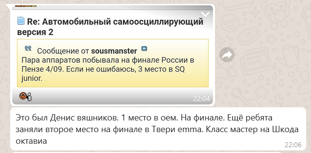

    Пара аппаратов побывала на финале России в Пензе 4/09. Если не ошибаюсь, 3 место в SQ junior.

    А почему не первое? Без шуток.

    Кроме того, WEST FINAL, Житомир, Украина 11.09.2021, машина полностью на моих усилителях заняла призовое место, подробности чуть позже
    ---------- Сообщение добавлено 13:02 ---------- Предыдущее сообщение было 12:49 ----------
    По непроверенной информации первое, но точно непонятно, так как фамилии покупателей не всегда совпадают с фамилиями участников.

    кстати на финале амт я тоже третье место взял в классе Звук, уси по схеме Юрия на мидбасе и сабе. Правда двухканальник я переразвел под свои хотелки
    Юрий, а почта на мейлру у вас работает? Вопросик по модулятору был, без ответа
    вариант попробовать сделать несемитричной схему, однако огромный уровень помех может сыграть злую шутку. Экономия от этого копеечная, а параметры будут хуже.
