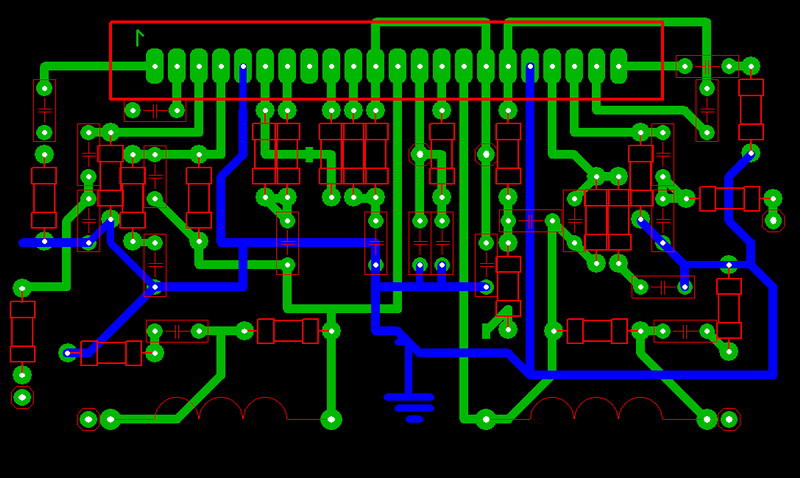

    HI , решил собрать усил на STK4241 , если есть возможность, то скиньте на Gilev-Roman@rambler.ru печатную плату
  10. #289
    https://dzen.ru/sivolobov
    Аватар для Black_Panther
    07.06.2004
    Москва, Бибирево.
    2,397
    скинул
    только все равно родных то 4241 нету. Ну разве что чудо.

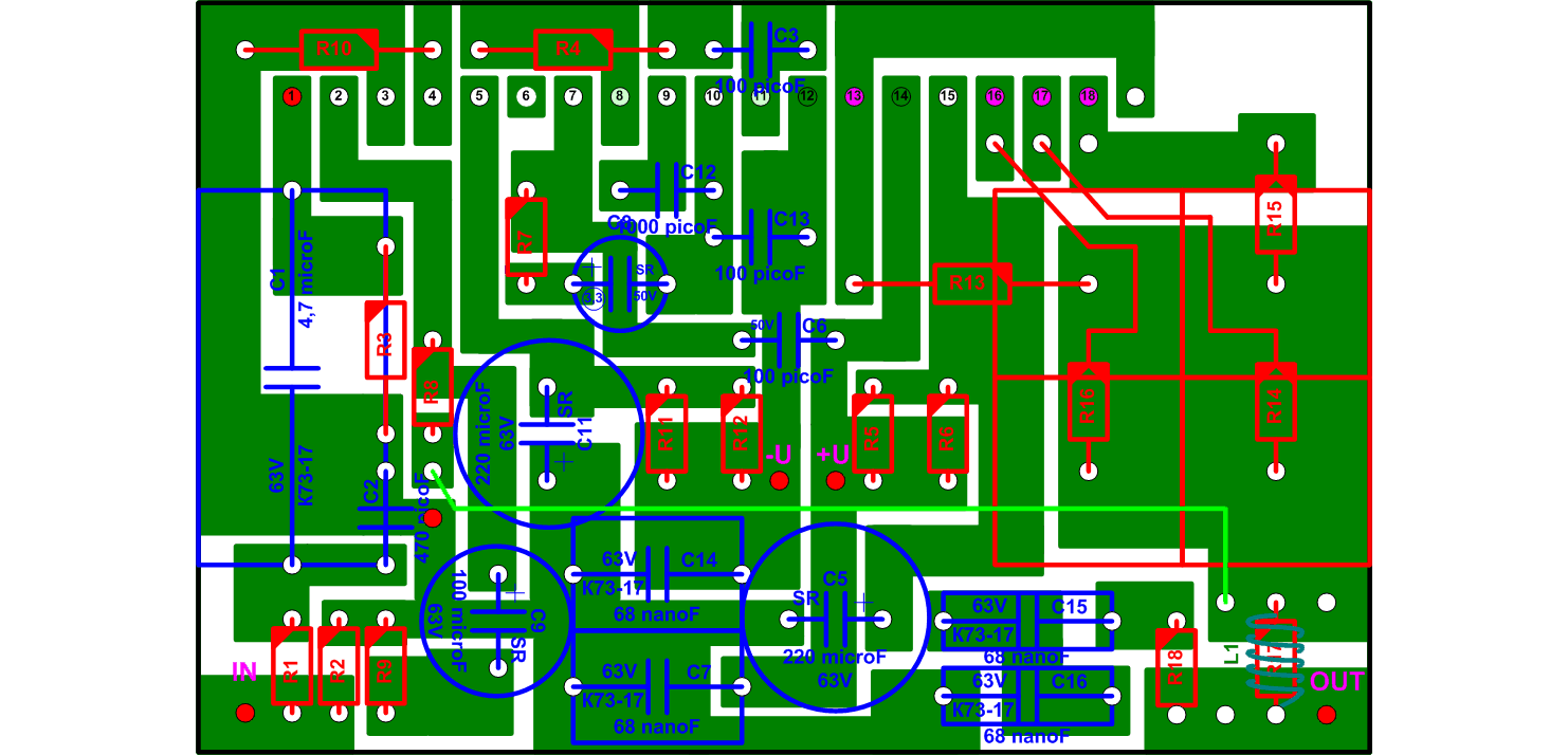

    А что вы можите сказать насчёт етого для STK4241v ? )
  12. #291
    07.06.2004
    Москва, Бибирево.
    2,397
    SindroM, лично я могу сказать вот что:
    1. С таким расположением первой ноги-только поверхностный монтаж. Ошибка?
    2. Зачем лепить RC цепочку на ноги 1 и 22, когда даже Санио не указывает номиналы и даже Сони ничего не ставит туда , когда ставит в усь ИМС семейства 42хх?
    3. Земля хреновенькая. В смысле для STK так землю делать нельзя.
    есть шанс словить возбуд или радио при неудачном заземлении схемы в корпусе.
    4. Где выводы под провода питания, выхода и входа?
    Если доводилось видеть витую пару в экране ( нормальную) то понятно, что отверстие под облуженный провод должно быть 1...1,5 мм а пятачок для нее-хотя бы 4мм. А если силовой провод сечением хотя бы 1,5 кв.мм свить и припаять снизу на эту плату то при небольшом усилии он оторвет контактный пятачок.
    5. Место под электролиты очень маленькое. Я тоже мечтаю о том, чтобы электролиты были плоские и высокие, но пока таких не видел ни разу.
    Посмотрите лучше вот это:
    http://www.sivolobov.ru/audio/forum/...rum=3&topic=86
    Рисунок этой платы будет выложен после того, когда продам последние две платы А2 и начну делать А3. А это очень скоро. Раз А2 снимается с изготовления, значит ее рисунок будет в доступе.
    Рисунок будет и в джипеге и в Спринте, так что любой сможет его легко модифицировать под свои личные требования.

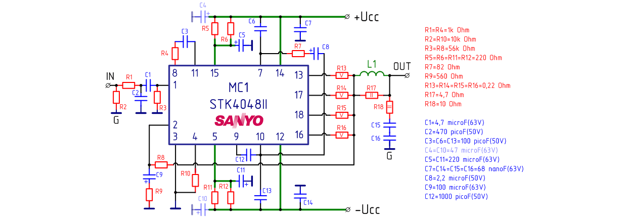

    Никто не подскажет по поводу такого вопроса:
    сделал плату, включаю - работает, при подведении входного сигнального провода появляется фон. В чем может быть дело ?
    P.S.> Скорее наводки, но где на плате ?

    Скорее всего, неправильное заземление на корпус или где-то земляная петля.
    http://www.sivolobov.ru/audio/forum/forums.php?forum=3
    вот тут куча обсуждений по усилкам на ИМС STK
