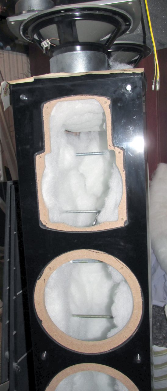

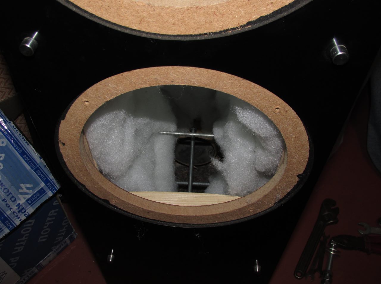

    Читать мегатонны интегралов теории и километры бреда на форумах - надоело. Решил поступить как обычно - эксперементально. Купил 4м синтепона, он шириной 1.5м. Разрезал по 2м, свернул так чтобы был в высоту метр. Теперь сворачиваю в рулончик и разрезая пазы под стяжки, ставлю внутрь. Как вариант стяжки можно снять и поставить совсем аккуратно. Но учитывая что явно буду убирать лишнее, пока решил не истязать себя.

    Вот ещё думаю, может морду лица чемто оклеить. Пленка эта, после 10 лет совместной жизни, совсем надоела.

    2,137
    По умолчанию Re: Акустическая система Yamaha NS-777
    Можно флокировать. Такую услугу предлагают "тюненговые" авто ателье. В сети так же полно инфы по флокированию в домашних условиях.
    Как в итоге звук после тотального заполнения?

    Можно флокировать.
    Прямо мысли мои прочитали. Я только незнал как это называется. Хотел тканью ворсистой оклеивать.
    Только вчера наполнил. Пока могу сказать что явнослышимых косяков нет.

    а такое сильное заполнение как то повлияло на бассы? просто визуально у вас почти все пространство заполнено по всему периметру колонки.
    По периметру идёт 2 слоя тонкого синтепона. Субъективно никак не повлияло. Его на самом деле очень мало и он легкий, пушистый.
    В закрытом корпусе с установленными динамиками и клемником т.е. с закрытыми дырками, стало приятно глухо отзываться на стук. Без наполнения - натянутый стяжками корпус звенит.
