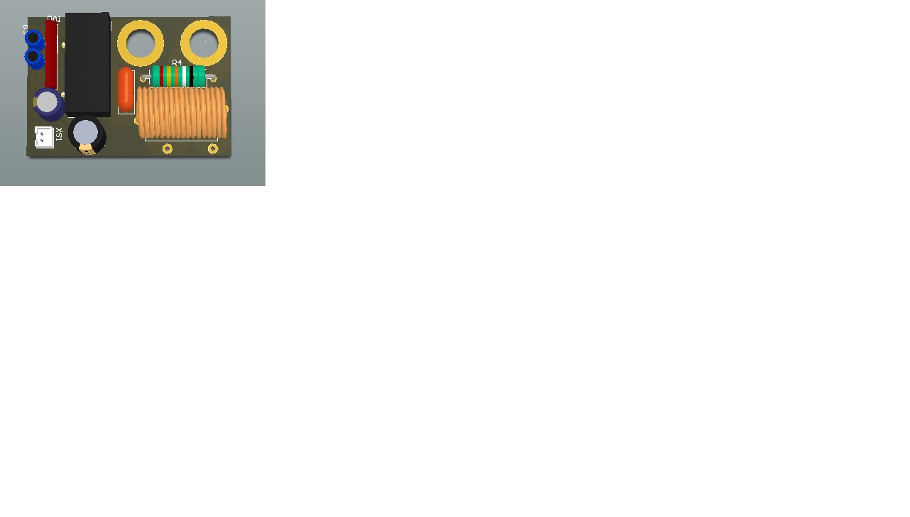

    Дополнение от 20.06.2014 .

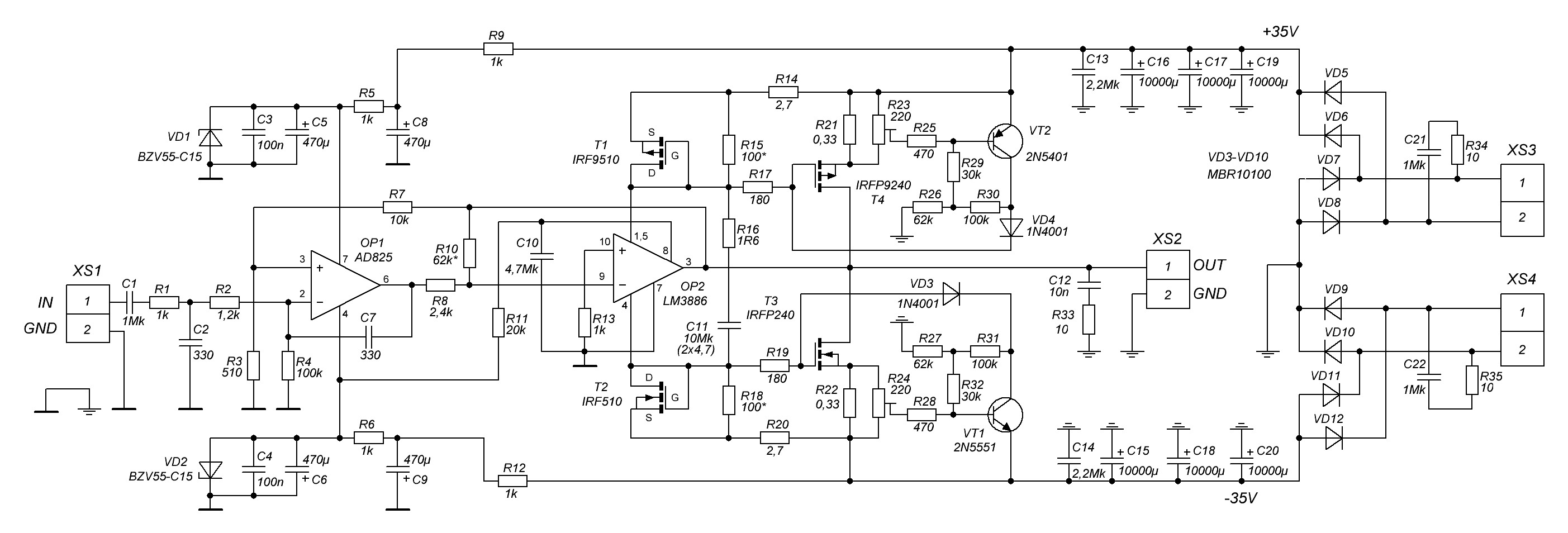

    Финальная схема с защитой от КЗ от Владимира ( LepekhinV )
Название:	Брагин композит+защита.JPG
    C12 - 100 нФ
    ПП от Владимира ( LepekhinV ) :
Название:	БК top end.jpg

  13. #292
    20.02.2007
    г.Рязань
    4,497
    По умолчанию Re: Усилитель YES
    Схема с защитой.
    Последний раз редактировалось LepekhinV; 20.06.2014 в 14:29.

  15. #294
    20.02.2007
    г.Рязань
    4,497
    Пожалуйста!
    Плата продвигается. Правда "со скрипом". Отдельное "тьфу на вас" тому, кто создал распиновку ЛМ-ки.
  16. #295
    Аватар для Геннадий3
    04.11.2009
    76
    2,456
    Предлагаю на плату поставить защиту от автора. А вне платы - по вкусу.
    Защита от КЗ конечно на плате . Если увеличивается ПП , то не намного . А все остальное на клеммах .
    И ЕЩЁ раз прошу Вас , исправьте на схеме сток-исток Т3 . Или Вы уже рисуете схему с защитой?
    Опоздал , уже есть и схема .
    ИСПРАВИТЬ :
    1. Т3 - сток - исток - перевернуть
    2. VD3 - R31 , VD4 - R32 - подключены НЕ правильно - см. внимательно мою схему
    3. VD4 - перевернуть
    Последний раз редактировалось Геннадий3; 20.06.2014 в 13:29.

    По просьбе Влада ( В А Ш ) - файл защиты :
    protect LYNX.rar
    ---------- Сообщение добавлено 15:51 ---------- Предыдущее сообщение было 15:39 ----------
    Схема с защитой.
    Вот теперь все верно - можно поместить в заголовок .
