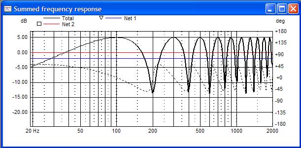

    1. Обращаю внимание вот на эти измерения https://forum.vegalab.ru/showthread....=1#post1804829.
    Красная линия - АЧХ до коррекции, бирюзовая - после. При измерениях положение регулятора уровня выходного сигнала не менялось, а скорректированная АЧХ поднялась. Это вызвано тем, что дополнительный сигнал в промежутках частот между провалами на АЧХ после сумматора, совпадает по фазе с исходным. Увеличение сигнала на выходе сумматора может привести, а у меня и приводило, к перегрузки ЗК.
    2. В описании на рис.6 изображена АЧХ скорректированного сигнала. Видите первый провал на 60Гц? На самом деле это второй провал, первый будет на 0Гц, поэтому чем выше частота подавляемой моды, выше по частоте начнётся спад вниз.
    Для примера задрал частоту подавления моды до 200 Гц. Видно и увеличение сигнала после сумматора на 5дБ, и виден спад к 0Гц.
    Как бы я реализовал несколько дополнительных каналов подавления, имея вот такую АЧХ https://forum.vegalab.ru/attachment....5&d=1383666128.
    Первый дополнительный канал на подавление пика на 50Гц, задержка около 20мс, ФНЧ на 55Гц.
    Второй доп. канал, подавление на 60Гц, задержка 16,6мс, полосовой фильтр от 55 до 70Гц.
    Третий доп.канал, подавление на 80 Гц, задержка 12,5мс, полосовой фильтр от 70 до 100Гц.
    Четвёртый доп. канал, подавление на 120 Гц, задержка 8,3мс, полосовой фильтр от 100 до 150 Гц.
    Фильтры должны быть на основе FIR.
    Использование полосовых фильтров позволит избежать избыточного увеличение сигнала на ЗК, и позволит избежать раннего скатывания АЧХ вниз по частоте.
    Кстати не плохо было бы в любой реализации для предотвращения перегрузки ЗК, входной сигнал перед обработкой понизить на -6дБ.

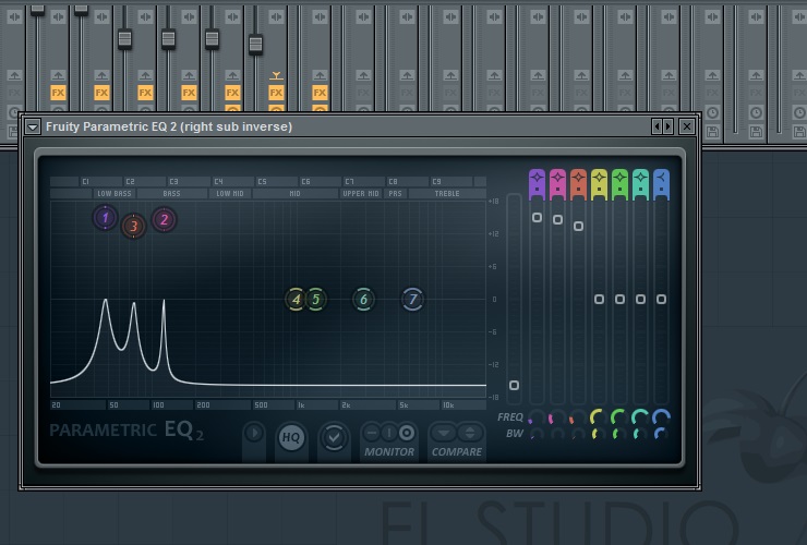

    Вчера перед сном попробовал смешать 3 сигнала: оригинальный + противофазный с отставанием 20мс + противофазный с отсаванияем 10 мс (30, и другие значения), что форма АЧХ на выходе сумматора не изменилась. Не могу осмыслить почему.
    Если использовать по описанной вами выше методике, для подавления 3 пиков на АЧХ, то мне кажется все таки лучше второй саб, чтобы первый действительно работал с оригинальным необработанным сигналов (без всяких наложений сигналов со сдвигом, фильтрованных, противофазных, а просто воспроизводил то что полагаеться по материалу).
    По поводу прослушивания результата.
    1. банально не успел.
    2. выводы делать рановато, еще нужно все таки поднастроить на остальные пики, чтобы саб снова заиграл до 120 Гц
    По поводу моей реализации, ну у меня получается все как на этой картинке
    Player - в моем случае это любое приложение, хоть браузер, хоть WinAmp, хоть видео плеер, хоть ТВ по аналогу, хоть тот же REW.
    Rearoute - эту роль играет звуковая карта. В ней можно брать потоки и направлять куда нить. Например Стерео поток, или многоканальный (3 пары стерео потоков). И эти потоки уже хоть смешивай, хоть в Reaper отправляй, хоть выводи на наушники.
    Reaper - в моем случае это FL Studio (из описания показалось что в ней очень качественные инструменты, типа эквалайзер и прочее). Есть кстати еще Виртуальные студии программы. В них нарисованы реальные копии устройств (спереди и сзади), и реальные провода как бы. А вы наглядно уже комутируете все это. Это наверно удобнее кто любит апаартные железки, наглядней и понятней все.
    exa 2IU DB - в этом месте у меня просто все возвращается в звуковую карту и отуда уже на нужные выходы.
    Последний раз редактировалось unname; 06.11.2013 в 12:19.
