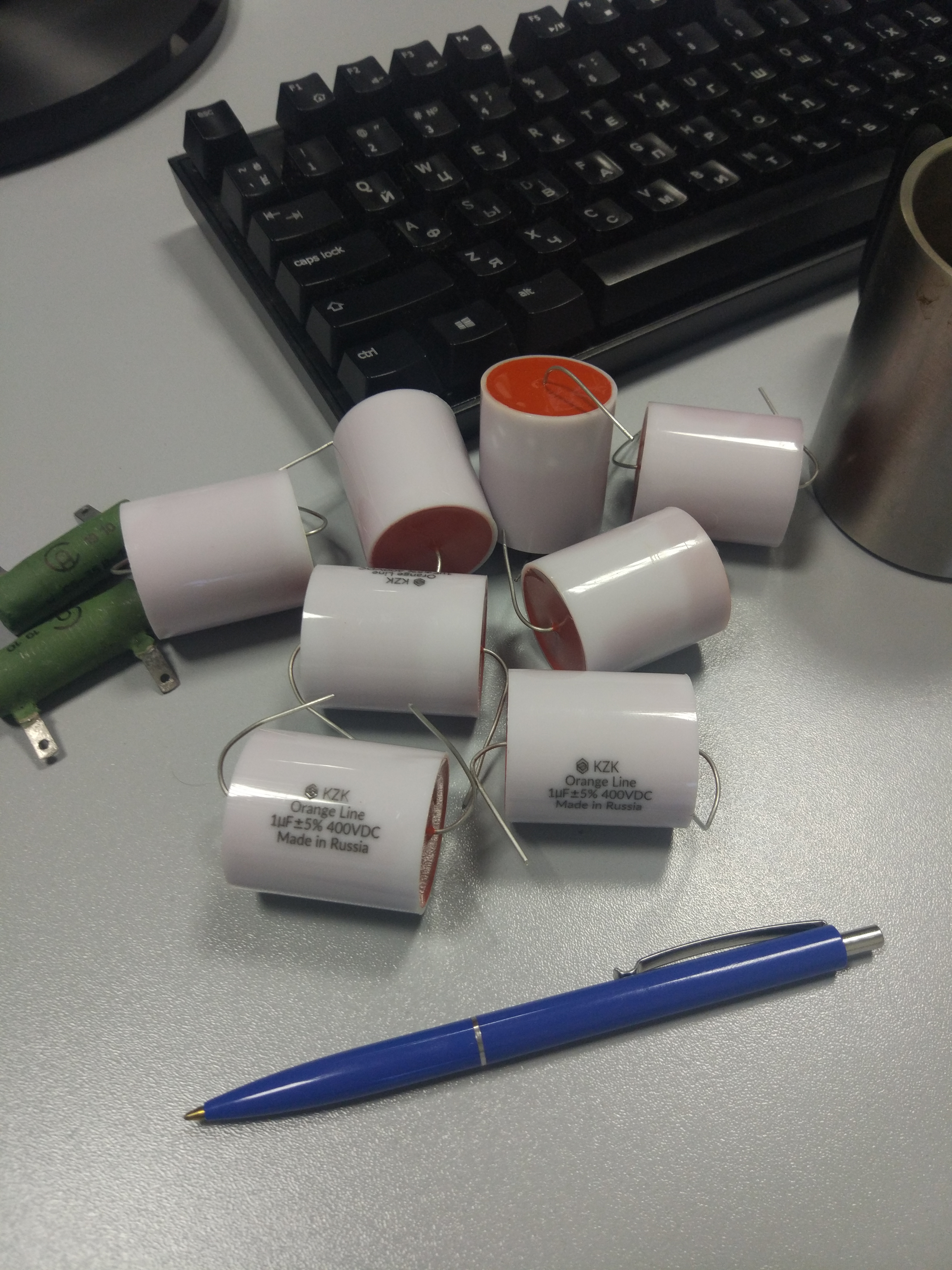

  21. #300
    Аватар для Gofrey
    05.05.2009
    4,347
    По умолчанию Re: Beyma 12MWNd+5G40Nd+Seas (T25CF001)
    Не маленькие
    И достаточно увесистые.
