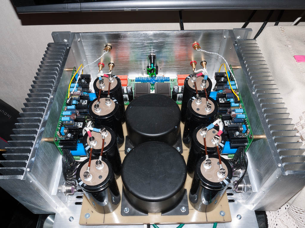

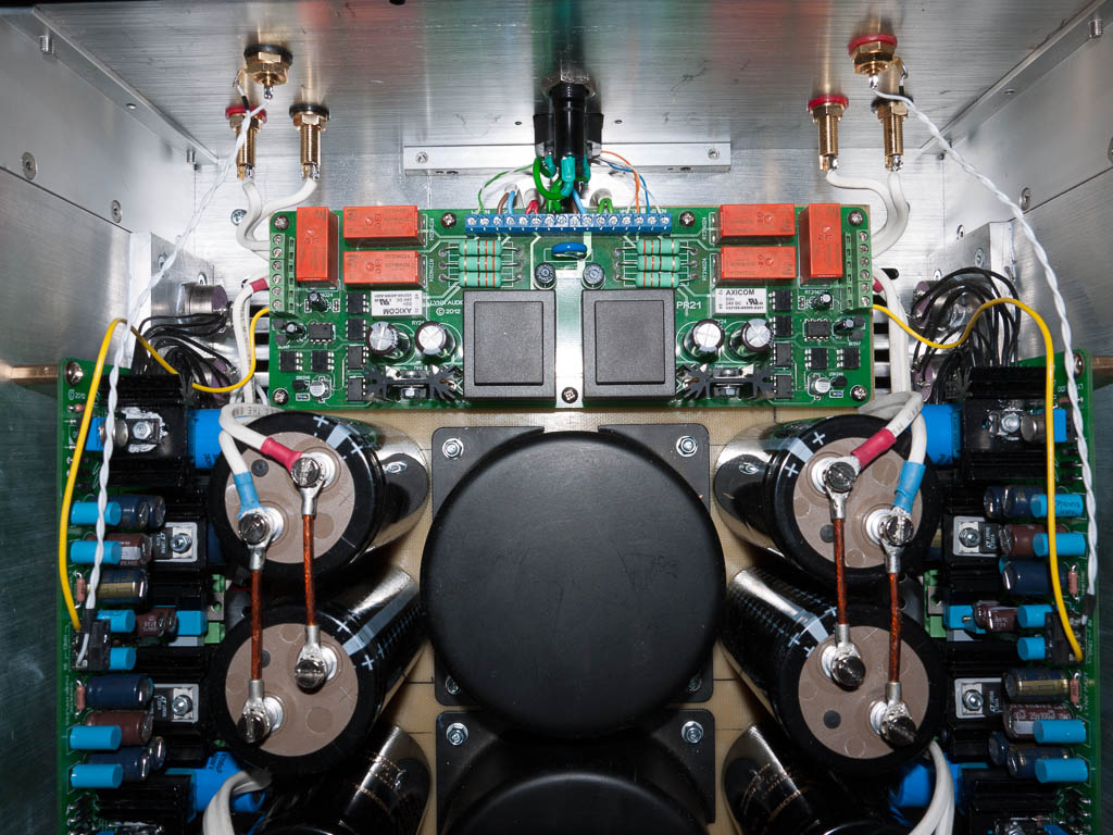

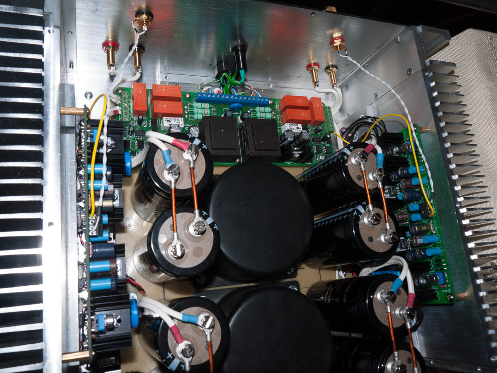

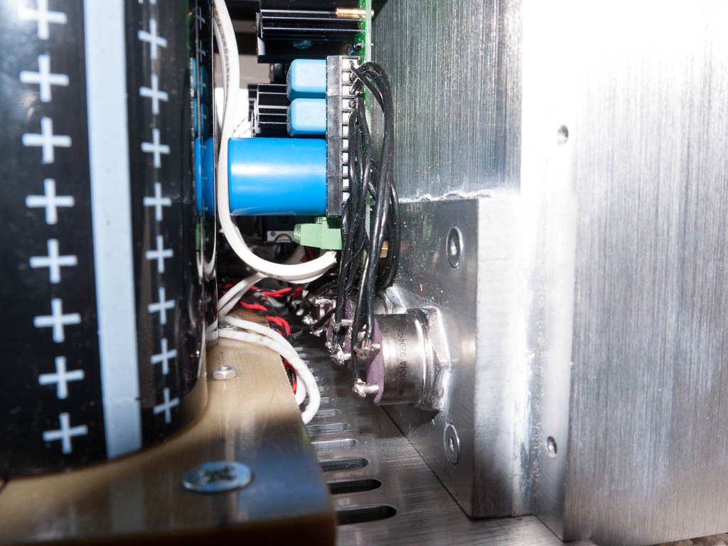

    Вот как-то так:

    Банки - Epcos Sicorel 10000х63, на плате - CDE 380
    акустический кабель - VDH The Snowline, в сигнальных цепях - МС всякого калибра (ну люблю я все блестящее, наверное негр )
    Трансы - авторские, кастрюльки для них - с Таобао, компаунд - КПТД-1 (дорогой, зараза )

    K_S_K, а где земли каналов встречаются между собой, и с корпусом?
  16. #295
    Частый гость Аватар для K_S_K
    08.02.2007
    301
    По умолчанию Re: Усилитель мощности Lynx 21
    Илья, я немного подумал, и решил их вообще не соединять нигде. В противном случае нужно было бы расположить входные разъемы ближе друг к другу, и там и соединять, иначе имеем нехилый контур. Но тогда бы они были аккурат над трансформаторами защиты.

    Да, вечером сфоткаю и выложу. Собственно, а что там еще придумаешь?
    Добротный конструктив получился. Придумать можно, если постараться - я бы попытался практически полностью избавиться от проводов на входе, от проводов до выходников и укоротить все остальное, насколько получилось бы. Но в рамках данного конструктива этого не сделать - выходники паять прямо в плату, а сами платы развернуть на 90 град. и двинуть к задней панели, чтобы места входов на платах оказались непосредственно у задней панели. Трансы двинуть к передней панели и расположить в ряд не вдоль УМ, а поперек. Емкости фильра поставить в два ряда по 4 шт, но тоже поперек корпуса, сразу за трансами. Но это так, первое что в голову пришло
  20. #299
    24.06.2011
    592
    Выпрямители расположены на платах УМ, соответственно при удалении трансов к передней панели длина прововодов от вторичек к выпрямителям увеличится. Хорошо ли это - таскать по корпусу вторичную переменку по длинным проводам?
    Олег, я не в плане поспорить, просто самому данный вопрос интересен.

    Prophetmaster, Олег, я не понял, что значит паять выходники прямо в плату? Для этого нужно трассировать другую ПП? Кстати, нет ничего хорошего в запайке выходников в ПП: получаем ремонтопригодность, стремящуюся к нулю, механические напряжения в выводах и зачастую,неоптимальную трассировку.
