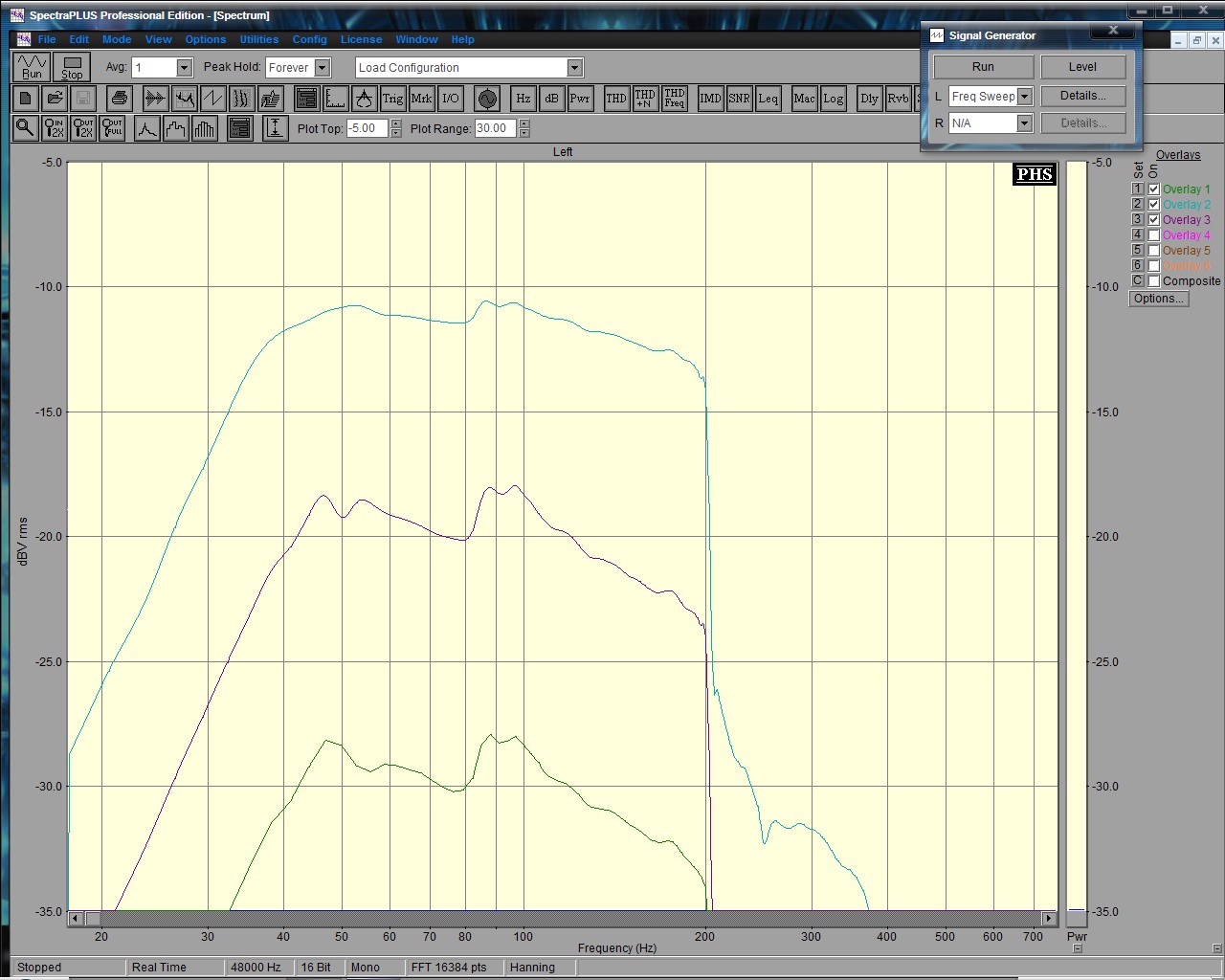

Да, как оказалось у Альф есть прикол, на очень маленьких громкостях не послушаешь. Пропадает бас. Линейность подвеса?
https://forum.vegalab.ru/showthread....1-%D0%9E%D0%AF
Слушалась вот такая конструкция.

Совершенно верно...
https://forum.vegalab.ru/attachment....8&d=1318342495
Андрей Константинович
По этим картинкам мало что можно понять, но видно, что снизу на 3-х вольтах срез ниже. Метод FFT? Не годится на НЧ...
Чтобы получить результат надо нормально эксперимент поставить и мерить правильно. Можно Батя попросить померить ЛМС.
Георгий Крылов
А нельзя пояснить, что же такого революционно иного на НЧ в LMS от Linearix вместо FFT ?
Bruel&Kjaer в акустических измерених не чета Linearix, а в своих методиках, открытых для прочтения и широко обсуждаемых кстати, только FFT и его разновидности в акустических измерениях и использует...![]()
Брюль и Къер всегда мерили скользящим тоном с узкополосным фильтром (как и Linearx). Сейчас не знаю.
