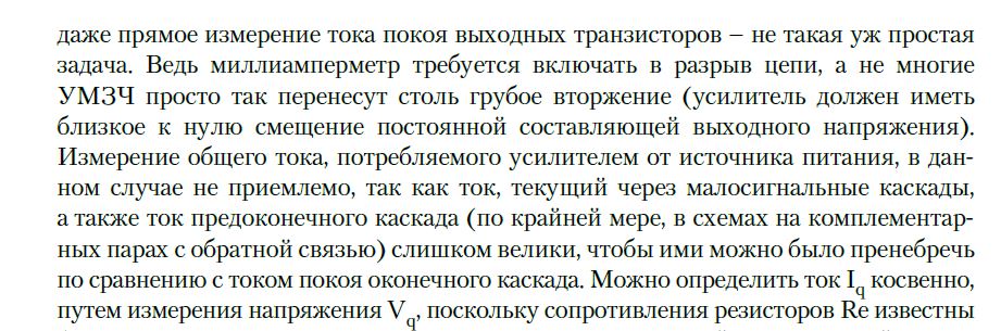

    Цитата Сообщение от bibukoff Посмотреть сообщение
    Вопрос: как измерить ток покоя для транзисторов в корпусе ТО-3?
    Нужно измерить падение напряжения на известном сопротивлении, включенном последовательно с транзистором, после чего воспользоваться законом Ома. Либо включить в разрыв коллектора либо эмиттера (в зависимости от схемы) амперметр.
    Впрочем, это справедливо и для других корпусов. Для ТО-3 каких-то особенных лайфхаков выявлено не было. Схема есть?
    китайского JLH-1969 (транзисторы Motorola MJ15024G/MJ15025G)
    Ток можно измерить в разрыве провода питания.

    По умолчанию Re: Какие теплопроводящие прокладки лучше?
    Процитирую Селфа:Нажмите на изображение для увеличения.
    Для класса А прямое измерение тока потребления вполне себе ничего (даже в первичке)
    В разрыве провода питания общий ток потребления, а не ток выхода.
