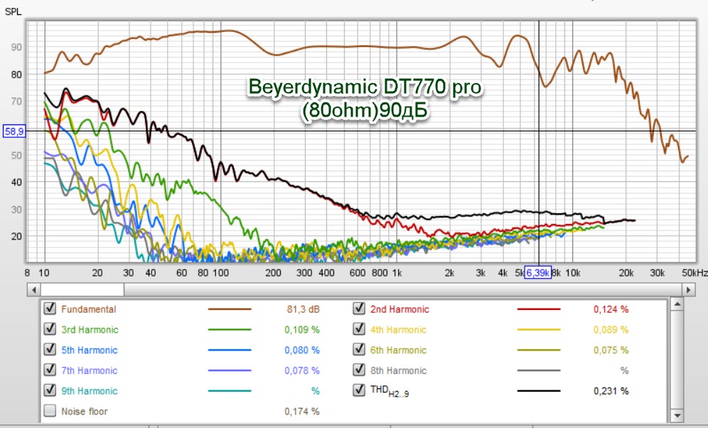

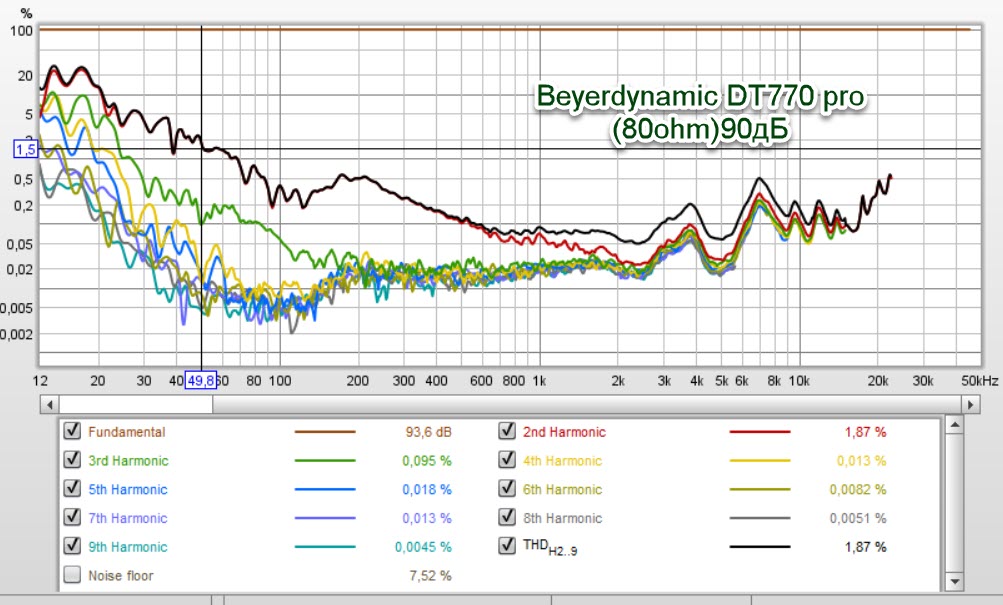

    В колонках ниже 100Гц искажения растут до 50% и выше.
    Дэн, ну ты загнул с 50%.
    Это прям откровенное дерьмо только и то уже ближе к пределу своих возможностей.
    Хорошие АС могут низ играть с искажениями ниже 1%.
    Средненькие до 5%
    в наушниках 0,1% искажений на тихой громкости.
    В баерах 770 как раз на НЧ искажений много, а они не самые плохие наушники, кстати.
