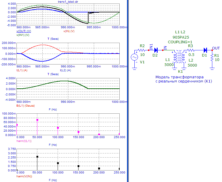

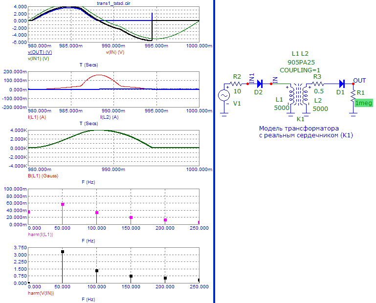

    Сообщение Re: Подмагничивание сердечника трансформатора постоянным током при воспроизведении усилителем сигнал
    Она ведь нарушает "фундаментальные принципы" ну совсем жутко и нагло.
    Хотелось бы сначала тут прояснить этот вопрос, а потом уже более "научно" сформулировать для Амелиной.
    Приведу еще парочку симуляций схемы с диодом в первичке, одно - с нагрузкой на вторичке, другую - практически без нагрузки. Может все и прояснится
    А что прояснится ? что в цепи , в которой включён диод , таки есть постоянная составляющая ? Не знаю , кому как , но вот меня этот "удивительный" факт совсем не удивляет , почему-то .

    Тема на форуме по микрокапу ( http://microcap.forum24.ru/?1-7-0-00000076-000-0-0#003 ) получает неожиданное (для меня) продолжение:
    Nota Bene пишет:
    При моделировании однополупериодного выпрямителя на трансформаторе с нелинейным магнитным сердечником получается, что ток в первичной цепи трансформатора имеет постоянную составляющую, вызванную вынужденным подмагничиванием сердечника током вторичной цепи. Возможно ли такое?
    Возможно. И даже с линейным сердечником.
    Насчет того что Вы связываете подмагничивание сердечника и рабочие токи обмоток - это неправильно. Магнитный поток вторичной обмотки нейтрализуется магнитным потоком первичной обмотки (сумма потоков от рабочих токов всех обмоток в трансформаторе равна нулю). В Вашей схеме подмагничивание с выходом за границы насыщения сердечника возникает не в момент протекания тока через выпрямительный диод, а в противоположном периоде.
    Nota Bene пишет:
    По литературным источникам известно, что постоянная составляющая тока из вторичной цепи в первичную цепь не передается. Противоречие?
    В других литературных источника пишут о том что передается. Например в трансформаторах прямоходовых преобразователей. У Вас конечно не импульсный преобразователь, но слегка модифицировав схему (добавив DC источник последовательно с синусоидальным ) можно в установившемся режиме наблюдать значительную постоянную составляющую первички, без выхода сердечника в насыщение. Этот DC источник просто должен компенсировать падение напряжения на эквивалентном последовательном сопротивлении в первичке от тока вторички, чтобы вольтсекундные площади одного полупериода равнялись площадям в другом полупериоде. При этом перемагничивание будет сбалансированным , а постоянная составляющая - присутствовать.
    Интрига, однако, сохраняется?

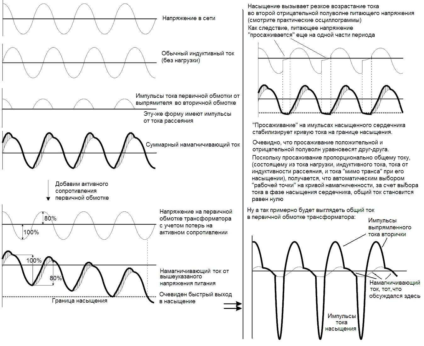

    По умолчанию Re: Подмагничивание сердечника трансформатора постоянным током при воспроизведении усилителем сигнал
    Уважаемый Лысый, у меня все более устойчиво складывается впечателнеие, что наши с Вами разногласия больше лежат именно в полемической плоскости.
    Тоисть в начале процесса сердешник подмагничивает не постоянка во вторичке, а таки что-то на первичной стороне. Но потом, когда процесс устанавливается, постоянка во вторичке что-то то ли осознаёт, то ли вспоминает, и таки начинает подмагничивать сердешник.
    Ну где такое там написано??? Давайте конкретезируем:
    1) Нет конечно. В предыдущих постах было неоднократно отмечено, что в идеальном случае импульсы вторички конечно-же идеально точно компенсируются импульсами первички. То есть намагничивает транс не "что-то в первичке" и не что-то во вторичке, а их сумма с учетом знака (нулевая в идеальном случае). Итак, в идеальном случае постоянный ток вторички есть, постоянный ток первички есть, намагничивания постоянным током нет.
    2) В реальном трансформаторе добавляется куча факторов, например: активное сопротивление источника и обмоток, гистерезис кривой перемагничивания сердечника, поле рассеяния.
    3) Например в силу наличия поля рассеяния, импульс тока в первичке уже совем не идентичен импульсу тока во вторичке. То есть при имульсе тока вторички амплитудой -1 ампер, импульс тока первички будет не 1 А, а 1.1 Ампера. То есть суммарным итогом после периода колебания с одним выпрямленным импульсом во вторичке будут нескомпенсированые +0.1 ампера тока. Эти 0.1 А тока успешно закончатся и после их ухода (в силу гистерезисных явлений) намагнитят сердечник в одном периоде и никакой компенсации этому в другом полупериоде не будет. Наверное стоит еще раз отметить, что остаточная намагниченность сердечника совсем не та, которая индуцируется током 0.1А, а гораздо меньше, но весьма отлична от нуля.
    Следующий период (когда насыщение еще неактуально) не подозревает об остаточной намагниченности сердечника и радостно намагничивает его еще. Где предел такого намагничивания? Предел наступает довольно скоро, какие-то очередные 0.Х Ампера придутся на участок насыщения сердечника и остаточная намагниченность от них будет меньше чем от предыдущих.
    Процесс закончился-бы когда дополнительный ток (который 0.1 А в начале) не добавлял-бы уже никакой остаточной намагничиваемости за период сигнала.
    Другими словами, идеальный во всем кроме наличия поля рассеяния и гистерезиса трансформатор (обмотки имеют нулевое сопротивление), теоретически вынуждени уйти в насыщение. Причем насыщение в рабочем периоде.
    4) Присмотримся к ситуации из пункта 3 повнимательнее. Ток вторички "отражается" током первички. Этот ток первички падает на ее активном сопротивлении. Как следствие, соответствующая полуволна напряжения имеет меньшую амплитуду чем полуволна "нерабочего" хода. Соответственно, в "нерабочий" ход индуктивный ток сильнее намагничивает сердечник, чем в "рабочий".
    Как итоговый баланс (отвелкаясь пока от сдвига фаз между рабочим и индуктивным токами): транс намагничивается во время "рабочего" хода ослабленным индуктивным током (от сопротивления) и током от индуктивности рассеяния, а размагничивается нормальным индуктивным током.
    Что получается. Независимо от величины постоянного тока во вторичке трансформатор через какое-то время дойдет до насыщения. В вероятность того, что одно скомпенсирует другое я не верю. Или необходим дополнительный механизм, который точно уравнивает эти факторы.
    5) До сих пор молчаливо предполагалось, что импульсы тока в первичке не отличаются от таковых во вторичке (с точностью до тока покоя и с учетом поля рассеяния т.е. того, что он на 0.х А больше). Но так-ли это?? Посмотрим как потребляет ток первичная обмотка такого транса в котором сердечник уже дошел до насыщения. Пока кривая намагниченности "ходит" по "рабочему" полупериоду сигнала ток первички пропорционален току вторички. Но когда наступает "холостой" полупериод, ток вторички исчезает, компенсирующий его ток первички тоже, НО! Появляется дополнительный ток в первичке связанный с тем, что транс в этом периоде насыщается. Увы, если есть насыщение то данный ток неминуем, ему ничто не мешает стать соизмеримым с током выпрямителя, и он частично компенсирует постоянку от рабочего полупериода. Именно поэтому постоянная составляющая тока первички падает.
    Ну а дальше смотрите рисунок внизу, он показывает как осуществляется "стабилизация" режима трансформатора на том насыщении сердечника, при котором ток насыщения и сопротивление обмоток скомпенсируют все остальные токи, так что постоянная составляющая общего тока первички станет равной нулю.

    Именно на основании таких представлений я и спорю. Я не вижу никакой возможности для реального трансформатора иметь постоянный ток в первичке.
    Всегда в той или иной форме имеющееся в реальности сопротивление в цепи первички не только делает трансформатор "неидеальным", но и обеспечивает тот режим, при котором в первичной обмотке транса постоянный ток от трансформации импульсов выпрямителя автоматичски компенсируется избыточным током от насыщения сердечника.

    С диодом на первичной стороне вторичка та же, ток в ней с той же постоянной составляющей, но предполагаемое вами воздействие на сердешник ея магнитного потока вдрух куда-то реско исчезает...
    Постарайтесь направить всю мощь вашего интеллекта на такой вопрос - может ли так быть , что две постоянные составляющие ( первичная и вторичная ) друг друга компенсируют ? И значит , не может ли быть так , что намагничивание от двух обмоток МЕНЬШЕ , чем от одной ?
    ---------- Добавлено в 22:27 ---------- Предыдущее сообщение в 21:47 ----------
    Вообще , что мне всегда нравилось в физике - это смотреть , как разные причины и следствия "работают" на то , чтобы соблюдались фундаментальные принципы В некоторых случаях , например , соблюдение даже закона сохранения энергии не выглядит на первый взгляд очевидным .... Или например тут - постоянного тока в первичке быть не может в принципе , это исключено абсолютно . Но , сколько надо процессов рассмотреть , чтобы ещё раз в этом убедиться ..... а вот , скажем , для транса без сердечника - процессы будут другими , насыщаться-то нечему , но всё равно - обе "половинки" первичного тока так выровняются , ровно настолько , чтобы опять же постоянная составляющая была строго равна нулю . Всё происходит само и без участия человека
    А вот симулятор - он считает всё численно , про фундаментальные принципы ему ничего не известно , и если какие-то величины чуть-чуть не сойдутся , и вместо нуля получится не совсем ноль - ему-то какое дело ? Он же программа

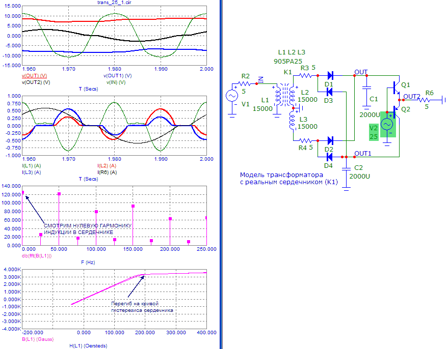

    4. Подмагничивание происходит как в схеме выпрямителя со средней точкой и одним общим диодным мостом, так и в схеме с отдельными обмотками трансформатора и отдельными мостами в каждом плече. С точки зрения подмагничивания схемы не эквивалентны, но оно есть везде.
    Подтверждается симуляцией. Причем величина и знак подмагничивания зависит от начального фазового сдвига частоты питающей сети (50Гц) и сигнала частотой 25Гц при симуляции.

    Цитата Сообщение от _тау Посмотреть сообщение
    Поделите ваших 15000 Генри на 5 Ом в первичке - какой будет переходной процесс по времени?
    Это не 15000 Генри - это количество витков. ( http://microcap.forum24.ru/?1-4-0-00000008-000-0-0#001 )
    Если сердечник линейный (не задана модель магнитного материала), то Value - индуктивность. Если задана (выбрана из списка) модель сердечника, то Value - число витков.
    Индуктивность первички ~4.5H, соответственно тау примерно секунда.
    P.S. Прикладываю файлы симуляции:
    Последний раз редактировалось Nota Bene; 01.10.2010 в 00:48.
