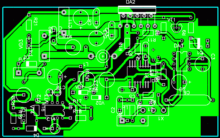

  9. #288
    14.01.2005
    542
    По умолчанию Re: Лучшая печатка для LM3886T
    mrFox, Да, там видел. При сборке все сделал.
    Выкладываю последний вариант. Земля развелена звездой. Размеры стали немного компактее. 220пкф заточен под слюду КСО.

    Happy little boozer Аватар для Viking
    11.10.2004
    Украина, г.Хмельницкий
    1,079
    Вот сегодняшний вариант. Целью уменьшения размеров не задавался.

  11. #290
    Инженер Аватар для Lynx
    28.09.2004
    4,599
    Viking, а чего у тебя резисторы торчат вертикально? При таких габаритах их легко положить - и красивше и надежнее, особенно в условиях вибраций.
    Ну вибраций больших в комнате не предвидиться...
    А резисторы вертикальные потому что....ааааа элемент в библиотеке такой был.

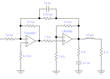

  17. #296
    10.10.2004
    Ru
    1,188
    По умолчанию Re: ЛМ3886 - Звук немного резкий...
    Цитата Сообщение от SinteZ
    Да я к тому стоит ли всё это городить? Помоему лучше попробовать собрать что-то на дискрете.
    Хорошие транзисторы ещё искать и подбирать надо, а в ЛМ-ках они уже есть.
    Но её схема защиты может начинать портить звук задолго до отсечки (см. статью Сухова в Радио 5*1989). И хочется эту нелинейность выпрямить.

    Интегратор - тоже петля ООС, но при правильном использовании звук не портит.
    Вопрос - насколько устойчива эта схема ?
    Вот тут нашёл сравнение 4780 с другими LM: http://home.mira.net/~gnb/audio/lmcomp.html
    Не так она и хороша.
    И минимальное усиление у всех - 10. Так что резистор из ОС первого переходит ко второму усилителю.

  21. #300
    10.10.2004
    Ru
    1,188
    "Сдвоенные ОУ ВСЕГДА немного хуже аналогичных одиночных по ряду причин, чаще всего из-за или большего тепловыделения в близком объеме или из-за мер, принятых для уменьшения оного."
    (c) Lynx.
    Power Dissipation 125W у обеих.
    По THD+N на 4-омную нагрузку 4780 проигрывает 3886 (0.07% @ 30W vs. 0.03% @ 40W).
    По "channel separation" - естественно проигрыш.
    По шумам лучше, но может просто по-другому померили.
    А если им на вход "притигрячить" THS4601 или AD8066 ?
