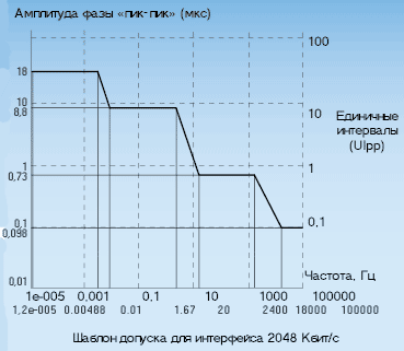

    Вот, что попалось при беглом поиске.
    Еще один важный параметр — так называемая «переносимость» джиттера (Jitter Tolerance,JT). Он характеризует способность тестируемого устройства поглощать джиттер в зависимости от частоты.
    Для всех видов интерфейсов в иерархиях ЦСП предусмотрены специальные шаблоны допусков, где лимитируются допустимые величины джиттера и вандера на входе устройства. Допустимая величина джиттера не должна вызывать появления ошибок или нарушения синхронизации цифрового сигнала. Один из таких шаблонов для интерфейса 2048 Кбит/c показан на рисунке.
    и ещё
    Для систем среднего качества допустимая величина джиттера составляет порядка 100 пикосекунд, для систем класса Hi-Fi ее стараются предельно минимизировать.

  11. #290
    07.10.2005
    2,483
    По умолчанию Re: Слуховая настройка АС
    мдя, мы действительно говорим о разных вещах как оказалось
    величина джо без указания частоты не имеет никакой ценности

    Есть специальные приборы, но можно и модуляцией цифрового сигнала аналоговым. Можно просто в разрыв поставить переменный резистор, а на стороне приёмника подключить антенну. Крутите резистор, и влияние внешней помехи изменяет вес.
    Добавлено через 3 минуты
    Не трудно догадаться для какой частоты 100 пикосекунд.
