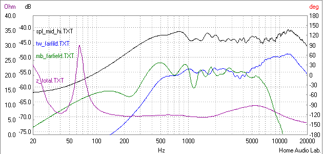

При очень низком разделе НЧ-СЧ, в случае фильтра первого порядка, потребуется катушка большой индуктивности. Да бог с ними, с габаритами/стоимостью провода и т.д. Тут другая проблема, трудно решаемая. НЧ -динамик нужен с очень низкой индуктивностью, что бы не применять Цобель. Иначе НЧ будет петь человеческим голосом (поимеем приличный горб в СЧ). А Цобель - это труба, убивает звук наповал... Тут (раздел НЧ-СЧ) думаю золотая середина 300 - 100 Гц. Другое дело где найти такой СЧ, который бы и с низу в указанный нижний раздел (100-300 Гц), на уровне параметров Т-S уложился бы, и не перегружался бы на большой громкости. Да что бы еще ровненько кГц до 5-7 играл (больше не надо, т.к. там начнутся другие проблемы).
