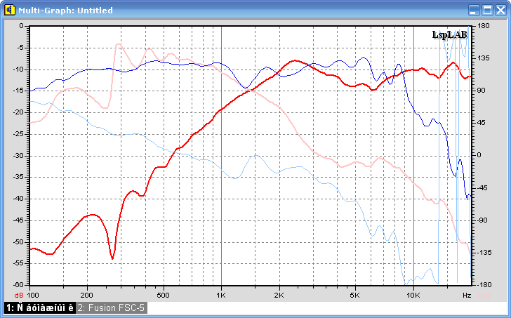

    Правда какая-то непонятность с полярностью головок - сопоставляя данные измерений динов и кривые кроссовера все динамики должны включаться с неинвертированной фазой, но сначала пришлось развернуть вч - на частоте стыка слышен явный провал и звук не локализовыался между вч и сч головками, после разворота всё стало отлично.
    Похоже разобрался - на лицо удачный пример полезности этих фазокрутилок (именно этих !) - динамики у меня ущербные и не смотря на то что СЧ работает почти до 9к он имеет отставание по фазе, плюс ВЧ на частоте раздела опережает, а с уменьшением частоты ещё сильнее, подливает масла в огонь то что они расположены на одной панели пищалка разумеется ближе на пару см чем СЧ. Поделены на 3кгц, синим СЧ, красным ВЧ, более ячко АЧХ, потусклее фаза - это просто динамики без фильтров.
    В общем этими ручакми все эти огрехи вполне успешно выровнены.
